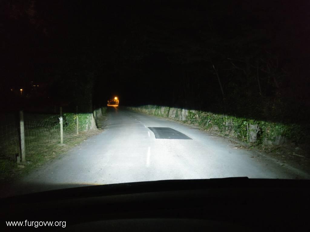

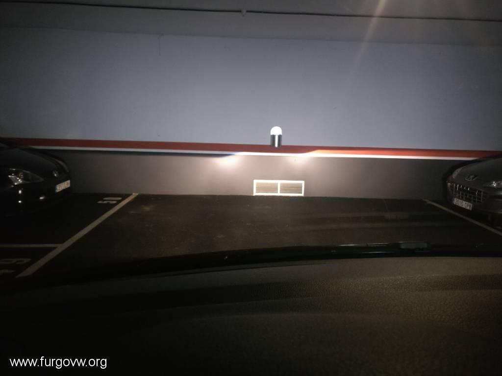

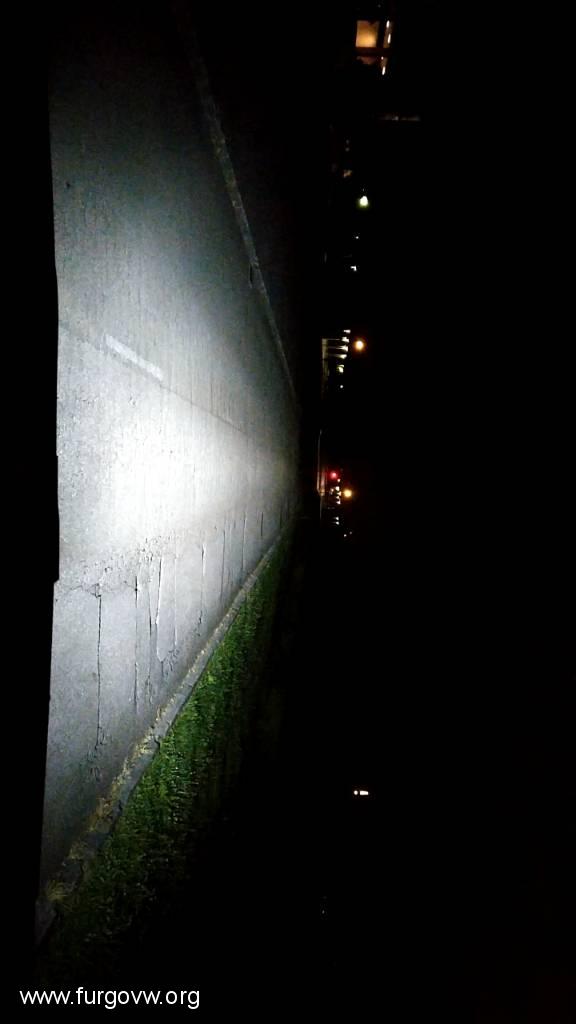

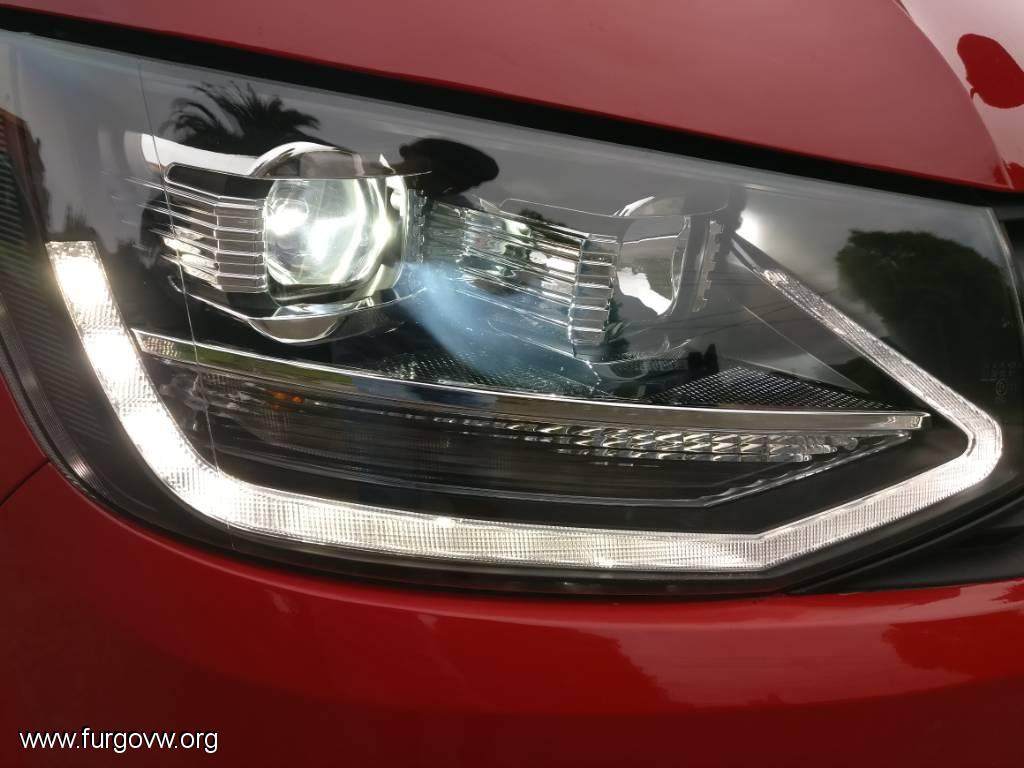

Ahi van unas fotos. Me falta poner el xenon. Pero esque hasta con la bombilla halogena mala que trae. Ya alumbra mejor.
Enviado desde mi ONEPLUS A3003 mediante Tapatalk

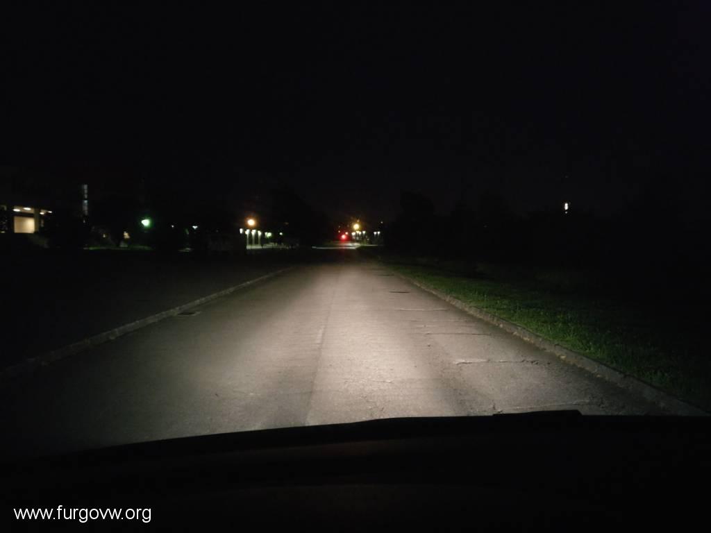

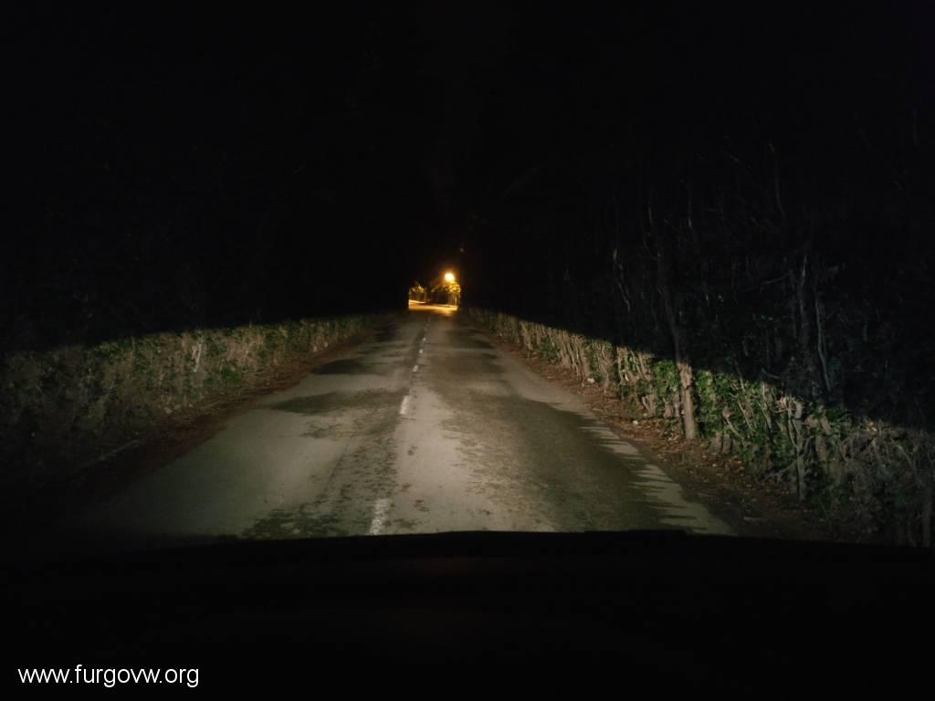

Cargo.un par de fotos de noche.

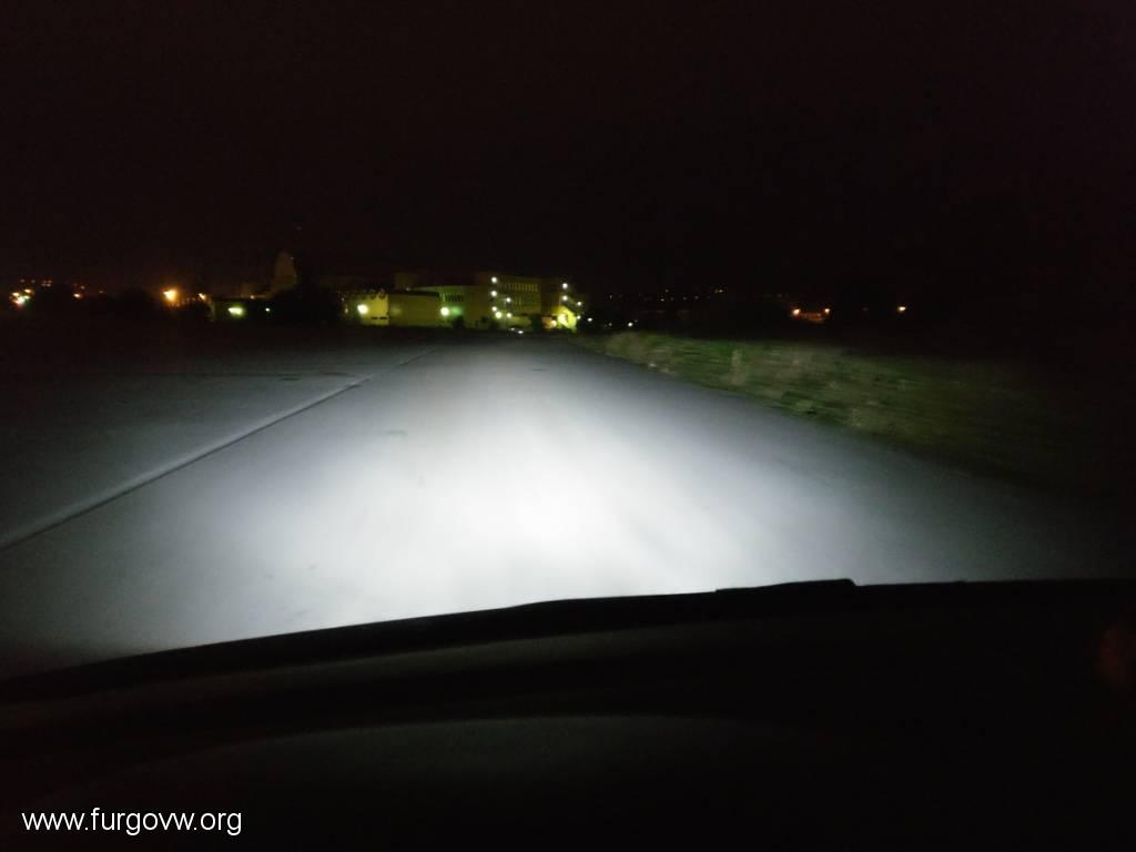

amv

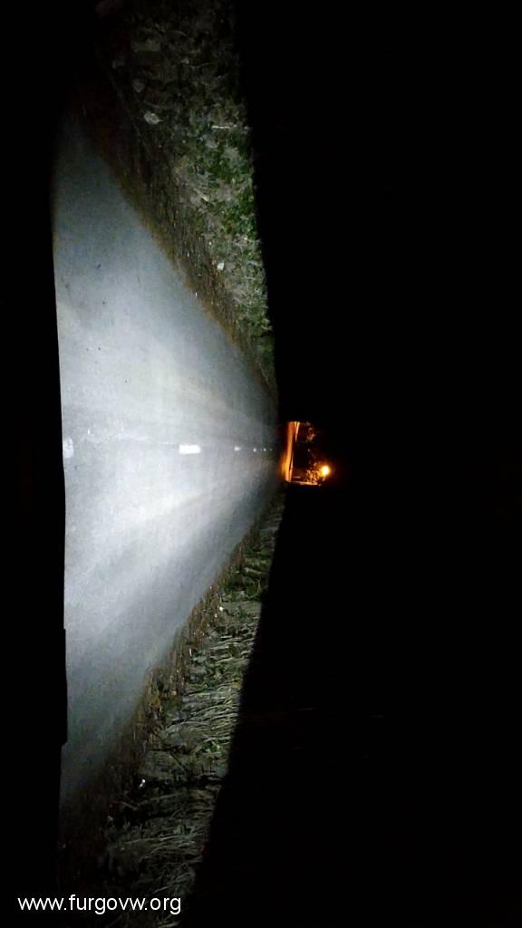

Y aqui con xenon.
Ya el tema de la iluminación, zanjado.
