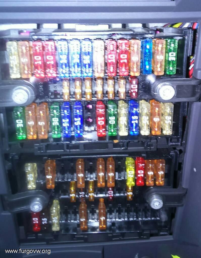

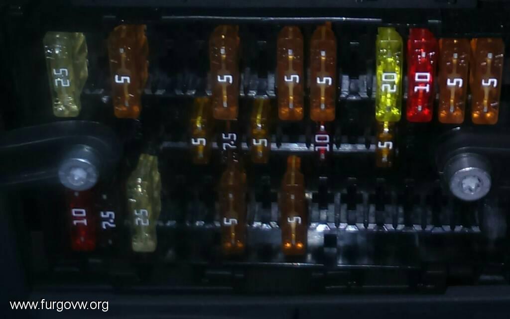

Pues eso aquí dejo mi aporte sobre este tema que yo no he conseguido encontrar en el foro.
- Fusibles vano motor
- Fusibles cuadro instrumentos
A parte de estos , debajo del asiento del piloto hay unos cuantos más...  De estos no tengo esquema de lo que es cada uno.

Cita de: daniramov en Agosto 09, 2017, 13:45:41 pmNo te funciona ninguno? ni el delantero? los traseros van a la segunda batería, a ver si es un problema de la batería y no del fusible
A mi me fallo la toma de 12V de atras, en el portabulto (nada mas abrir el portón trasero abajo a la derecha) y el fusible era el Número 11 de la tapa de abajo de las dos tapas de fusibles. Un fusible de 15.

Cita de: amalop en Enero 07, 2021, 23:59:47 pmComo se accede a esos fusibles? Dónde hay que desmontar?.... están detrás del botellero?
Los que salen en la imagen son correcto los que van detrás del botellero !
