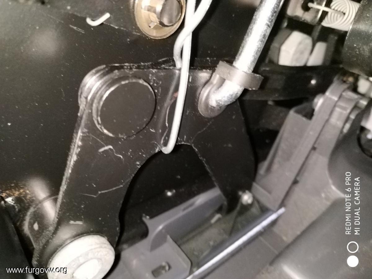

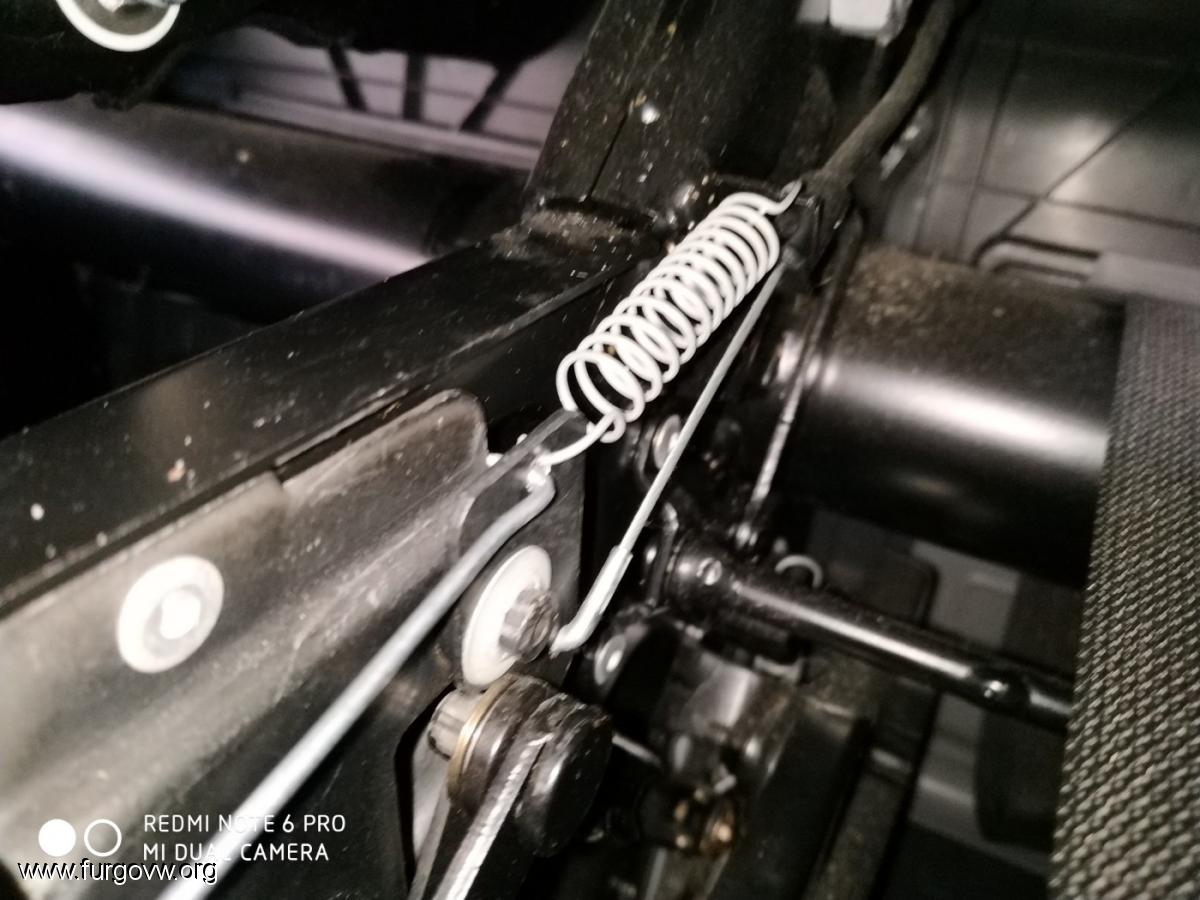

Buenos días! He intentado seguir las instrucciones del vídeo para poder mover el asiento sin quitar las sillitas pero o algo está mal o soy un poco torpe. Os pongo unas fotos para ver si me ayudais
https://www.furgovw.org/galeria/fotos/danlucris/img_20190320_1207270.jpg
https://www.furgovw.org/galeria/fotos/danlucris/img_20190320_1207480.jpg

Yo no lo veo claro en esas fotos.
Pero creo que no lo has colocado igual que yo.
Danlucris
Yo enganche el alambre desde el agujero donde va el muelle hasta  una pieza en forma de z del tirador. Si me eres tan amable de pasar unas fotos de detalle del tuyo. Es que en el video tampoco lo vi muy claro.
Un millón de gracias

En la parte del muelle lo tienes enganchado al muelle directamente o al agujero donde va el muelle? Por la foto que me pones me da sensación que está hasta más tensado que el tuyo.
No sé  si será por el tipo de alambre o porque sera
forote
Yo ahora lo tengo flojo si.
Lo accionó a mano.
En el hueco de las ciento donde está el enganche del cinturón mete la mano hasta que encuentres el alambre, a la vez que tiras de la palanca de mover el asiento, levanta de la alambre hacia arriba y funciona igualmente.
