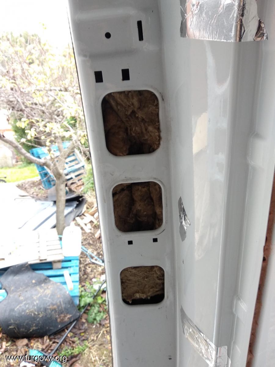

Buenas!!! Acabo de comenzar el aislamiento de mi Sprinter y tengo la duda de como aislar las dos bigas traseras por donde baja la instalación eléctrica de los pilotos traseros. No entra Kaiflex y tampoco voy a poner poliuretano, por si hay alguna avería eléctrica. Como lo habéis hecho??? Un saludo.

Como has solucionado el aislamiento de esas vigas? Yo tengo la misma duda

Pues al final le metí lana de roca y tapé los agujeros con cinta de aluminio. Así, si tengo algún problema con la instalación de los pilotos traseros, puedo acceder sin tener que hacer mucho destrozo.

Tienes alguna foto?

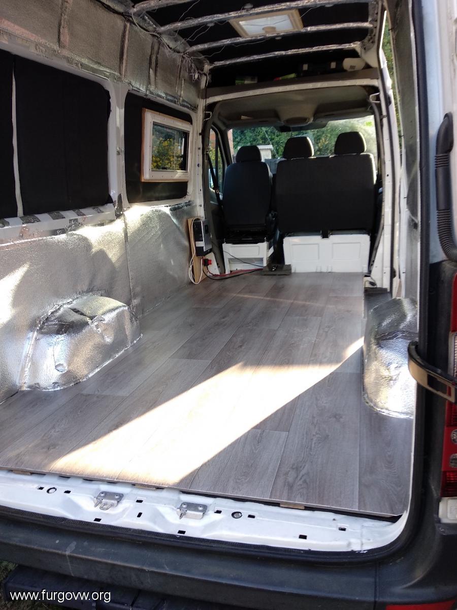

Aquí tienes una muestra de la Lana de Roca y de los agujeros que ya he tapado con cinta de aluminio.
También le puse un poco de lana de roca por otros lugares de difícil acceso para el Kaiflex y lo tapé con reflexivo. Estoy muy contento de como ha quedado.
¡Mac!
Cita de: dunkeljj en Marzo 30, 2019, 20:03:02 pm
Buenos días.
Donde compraste ese reflexivo?
Que espesor tiene?
Y precio¿?
Muchas gracias!
dunkeljj
Cita de: Macaco_46 en Abril 01, 2019, 10:36:30 am
Buenos días.
Que espesor tiene?
Y precio¿?
Muchas gracias!
Lo compré en Leroy Merlin hace mucho tiempo para otra cosa y no sabría decirte el precio. Es de 3 capas y hará unos 5mm.
¡Mac!
Cita de: dunkeljj en Abril 01, 2019, 15:42:54 pm
Gracias!
