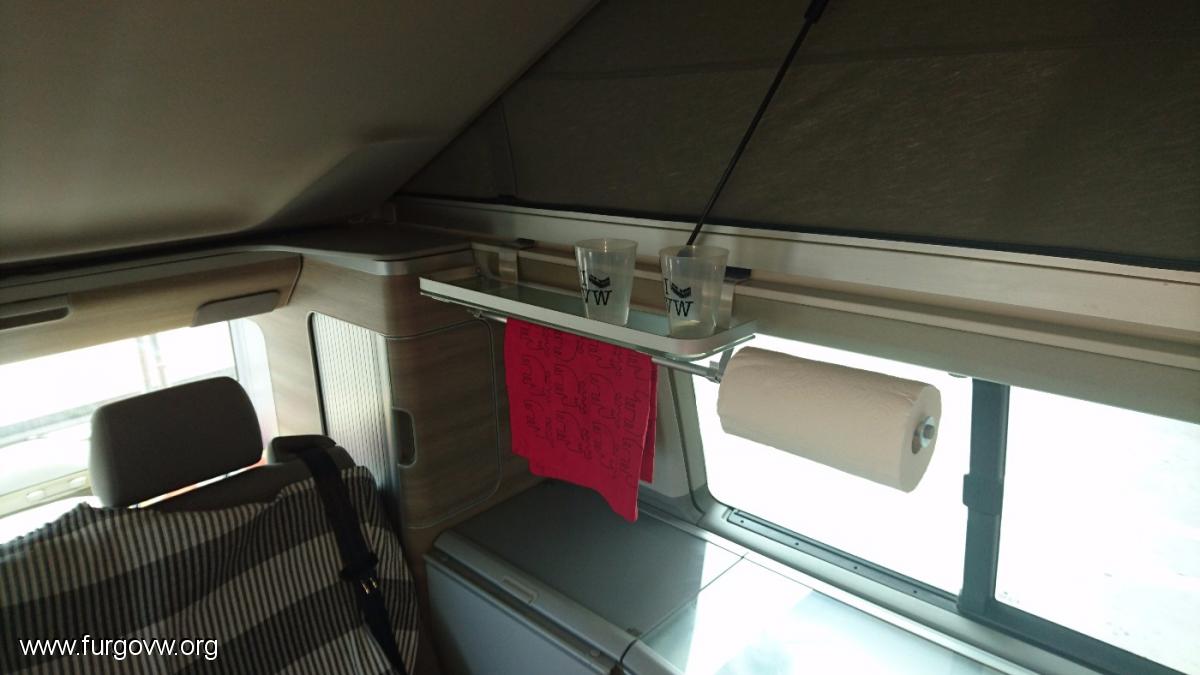

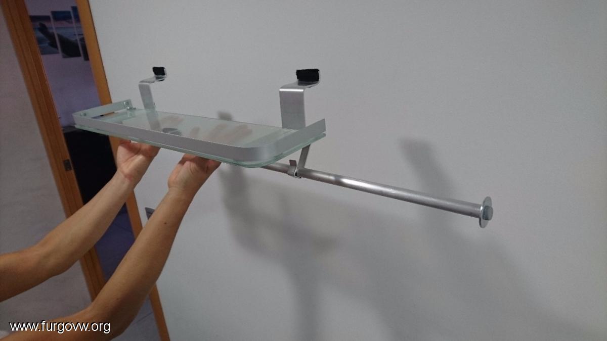

Pues seguimos... Este brico no tenía ni pensado hacerlo, pero un día me envía un mensaje mi amigo forero salvardu con una estantería muy molona para la cali y sin pensarlo me puse a ver como me quedaba y al día siguiente ya la tenía hecha. La verdad que el resultado me sorprendió.   ;D ;D
Este es el resultado:
El brico detalladísimo lo teneis aquí:

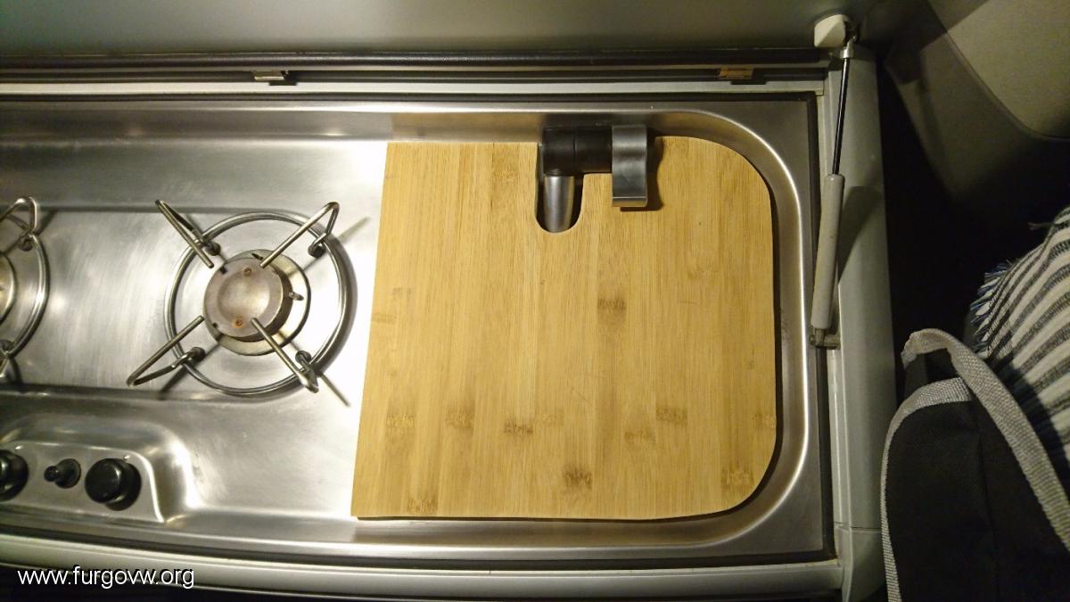

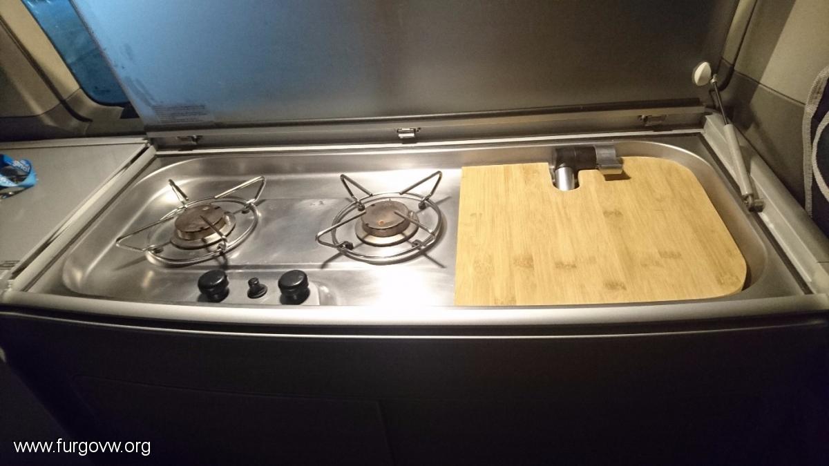

Al  lío... pues mi idea era hacerme un escurreplatos de esos de inox como el que lleva la cali t4 que tapara solo un fuego pero lo caro que salía me tiró para atrás. La cuestión es que a veces te hace falta sitio para dejar platos o recipientes que no quieres tener en la mesa a la vez que estas utilizando algún fuego y encima de la nevera también molesta porque necesitas coger cosas de dentro.
Solución esta:

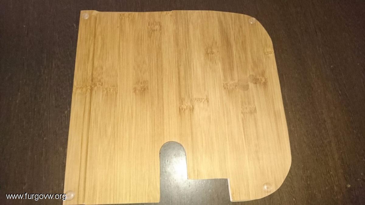

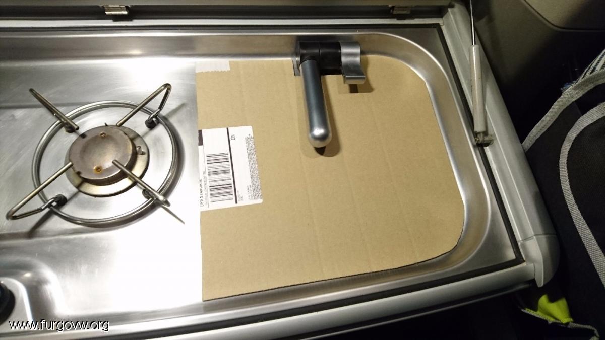

Compré una madera de bambú del Aldi por 9 euros y solo tube que hacer la plantilla con cartón:
Y pasarlo a la madera con una sierra de calar poniendo unas gotas de silicona para que no vibre:
Y listo:

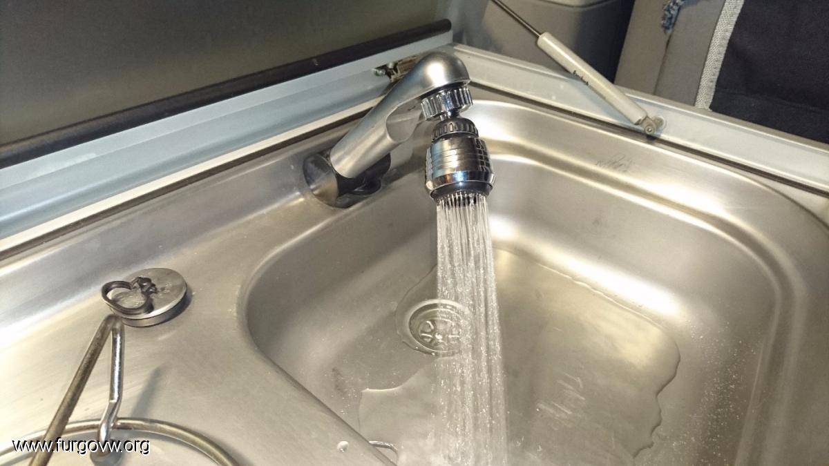

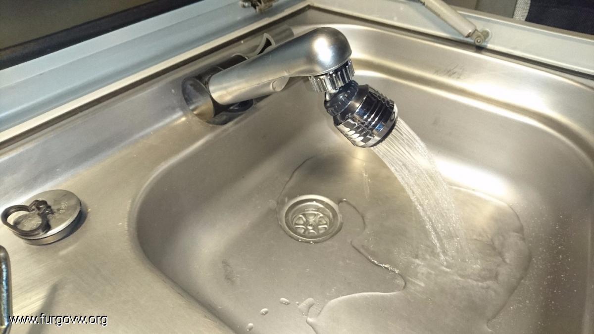

Hola de nuevo!
Buscando soluciones a lo difícil que es lavar los platos en la cali me puse a buscar ideas... En la cocina de casa tengo un grifo de esos que puedes extraer una manguera y direccionar el chorro donde quieras... Pues algo así quería para la cali. Algo parecido a lo que lleva la T4.
Al final di con esto:
https://es.aliexpress.com/item/New-Rotatable-Water-Saving-Tap-Aerator-Diffuser-Faucet-Nozzle-Filter-Adapter-1-38-x-0-94/32600817588.html?spm=2114.13010608.0.124.kLoDG8
Instalado en la cali:
Video demostrativo:
https://youtu.be/B8EePXrajBk
