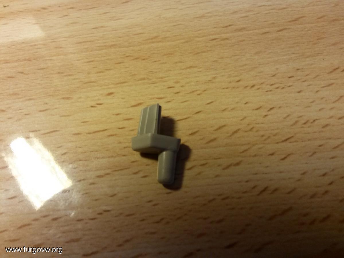

-También le faltaba esta pieza a una de las cortinas delanteras:
Es una pieza muy pequeña que va en la parte de abajo de la cortina de delante y hace que se fije cuando está extendida. Intenté buscar el recambio pero no lo hay... Así que con la pieza de la otra cortina, como son iguales, hice un molde en masilla epoxy (la típica barrita arreglatodo de dos componentes) y con la misma masilla hice la pieza. busque un tono de pintura que se pareciera bastante y arreglado. Quedó bastante bien. En cuando pueda cuelgo foto.

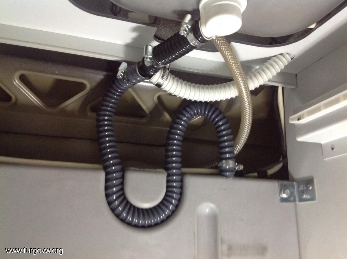

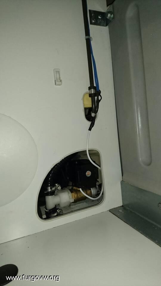

Otra cosa que hice en los primeros días fue el respiradero del desagüe. Otro defecto d fábrica de las calis t5:
Consiste en poner una T en el tubo del desagüe y un tubo que haga de respiradero (tubo blanco) y así desagua mucho más rápido.

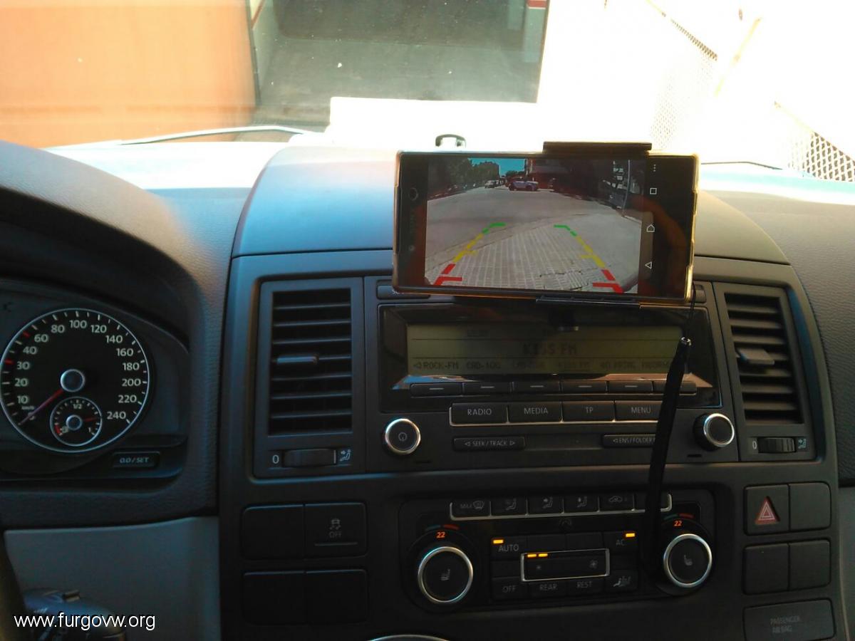

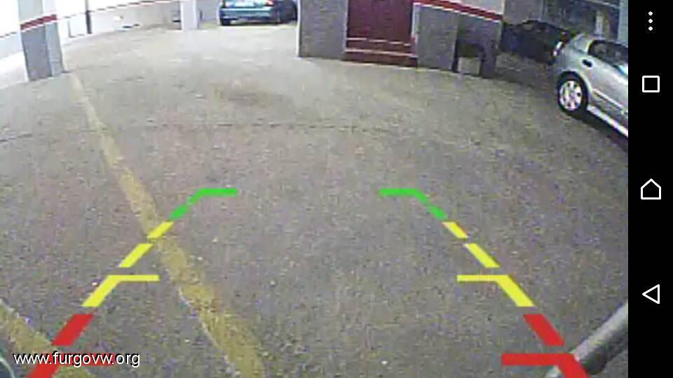

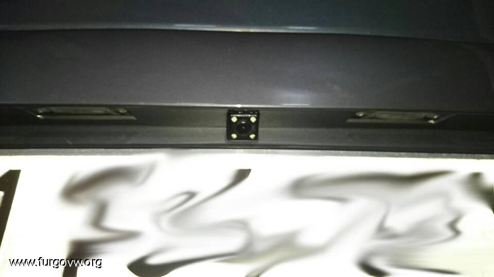

Otra cosa que quería poner era la cámara de visión trasera (china, claro), pero me tiraba para atrás llevar un monitor específico para ello o un retrovisor de esos con monitor. Quería alguna solución para poder ver la imagen en el móvil ya que lo utilizo bastante como gps y lo llevo puesto siempre en el soporte. Pues hasta que no lo encontré no paré. Esto es lo que encontré:
Lo monté y este es el resultado:
El positivo que necesitaba lo cogí del asistente de cierre del portón. No tuve que tirar cables ni nada. La cámara la integré en el plástico que queda encima de la matrícula y ni se nota.
Como la cámara va por wifi, hasta que no se conecta al móvil pasan unos segundos. Por eso descarté que se conectara al poner marcha atrás. Sería un coñazo si tenía que hacer maniobras. Decidí poner un interruptor inalámbrico y cada vez que la quiero utilizar le doy al boton ON y cuando la quiero apagar al OFF. Este el el interruptor que vale unos 5 euros:

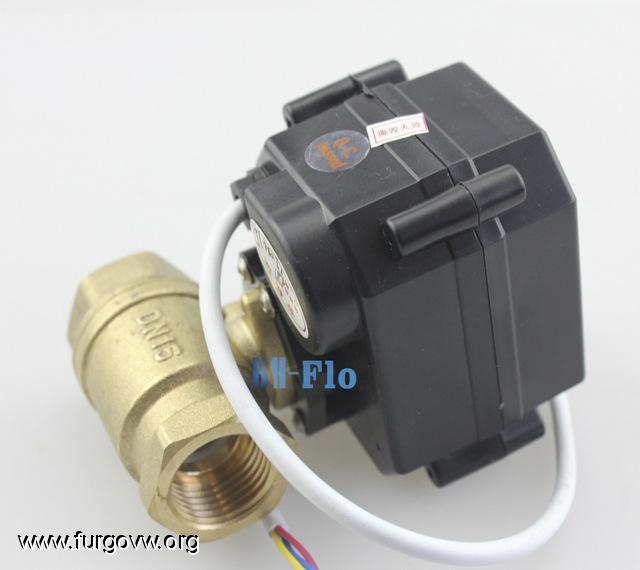

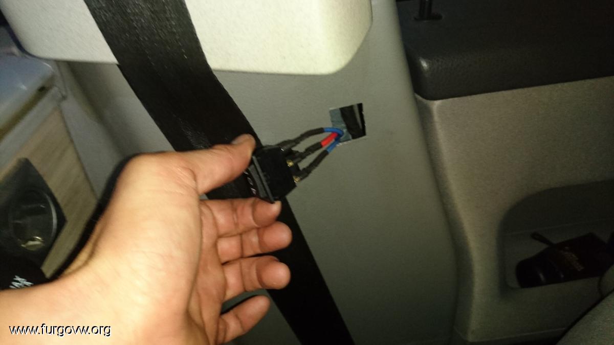

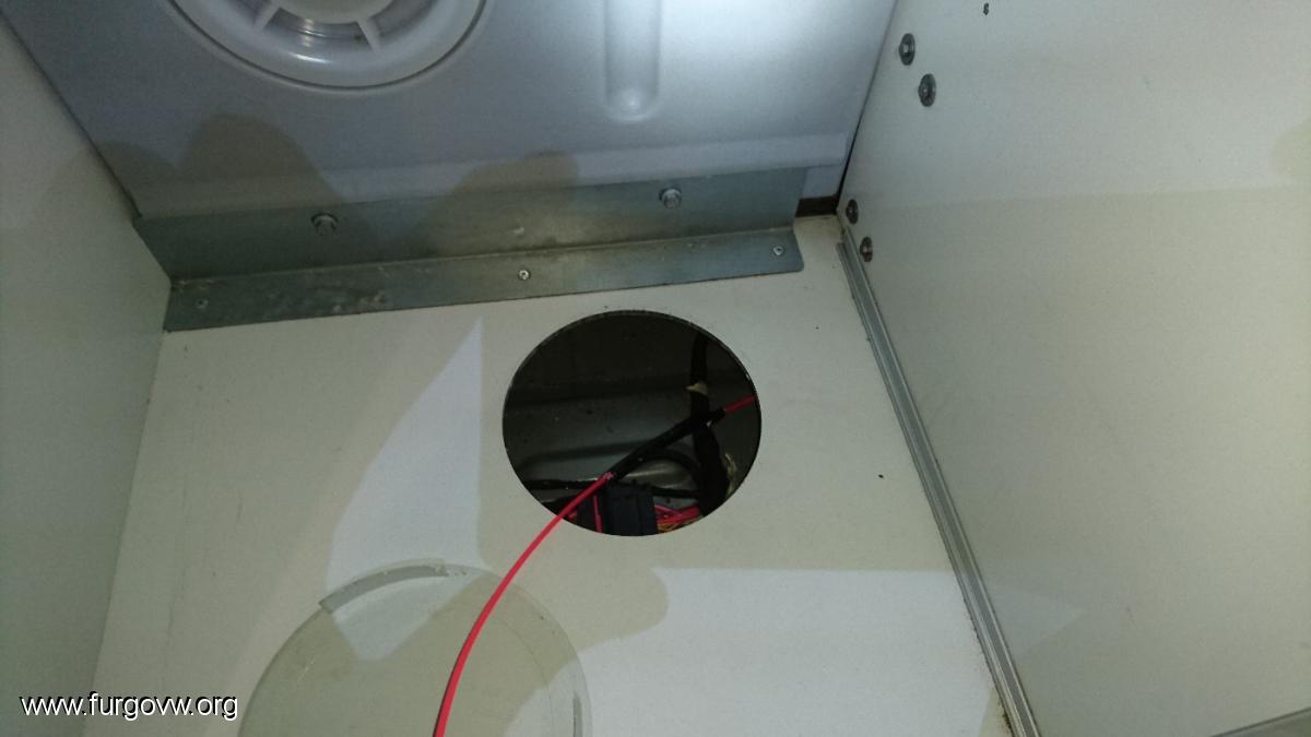

Bueno otra pijada que vi por el foro y me pareció un buen brico. Te ahorra tener que vaciar el armario y agacharte ahí abajo para vaciar grises. Desde el mismo asiento del conductor abres y cierras. La verdad es que es muy cómodo.
Primero comprar válvula eléctrica de 1/2 pulgada en los chinos por 22 euretes:
Está va con 3 cables: 1 negativo y 2 positivos (uno para cerrar y otro para abrir). Hay otras válvulas con dos cables que utilizan cambio de polaridad para abrir y cerrar.

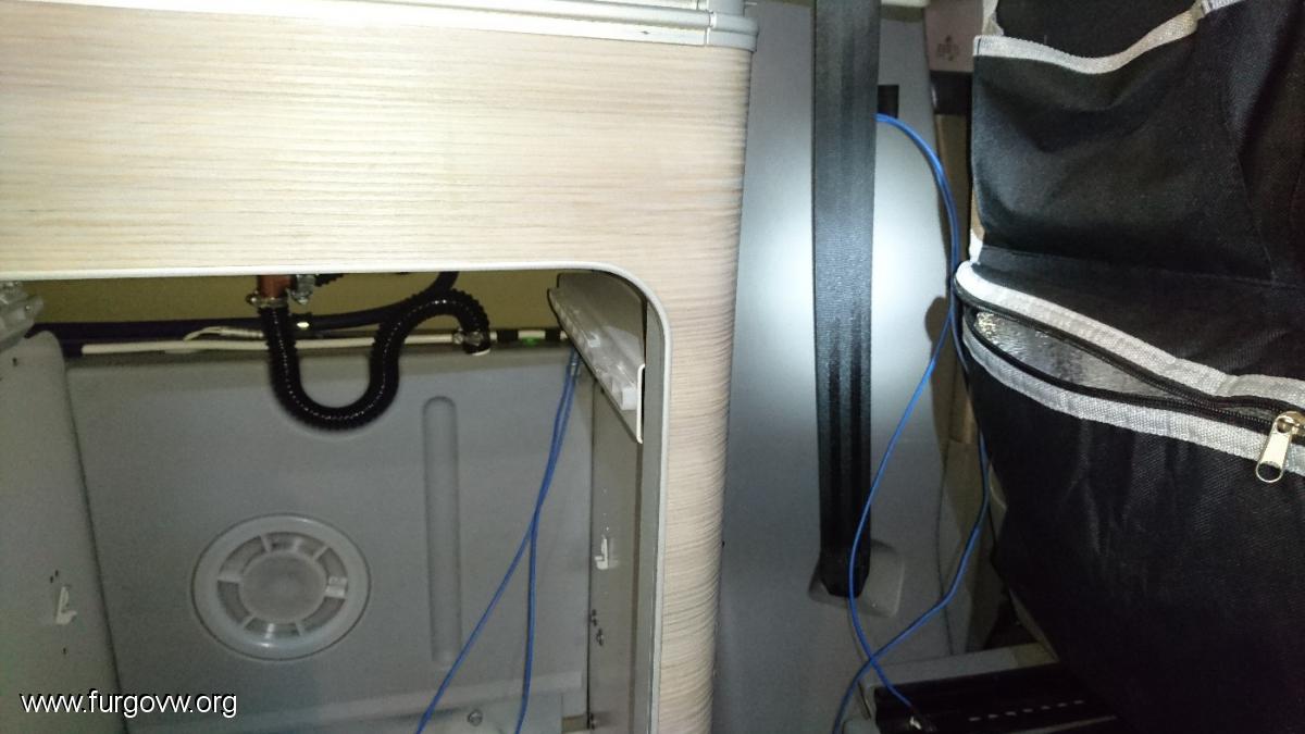

Pasamos los cables.
Cojo el positivo de la piña de las conexiones camper:
Utilizo un interruptor de ON-OFF-ON con retorno. Para arriba cierra y para abajo abre:
Y alehop! Montada y funcionando:
He de decir que me costó un huevo sacar la manual... El soporte que la sujeta está remachado por detrás y con el hueco minúsculo para trabajar, me las vi y me las deseé.

El tubo blanco, dónde termina?
Cita de: osbalro en Agosto 26, 2016, 22:53:12 pm
salvardu
El tubo blanco no va a ninguna parte fandelat3, es la entrada de aire para que el fregadero trague en condiciones. Va cogido con la T al bajante del fregadero y el otro extremo se mete por el agujero ese del armario para que se mantenga vertical. Es lo suficientemente largo como para que no se salga por sorpresa del agujero.
osbalro
Pues eso es. Como dice salvardu solo es para coger aire. Da la casualidad q ahí hay un agujero y va de fábula para que se aguante ahí el tubo.
