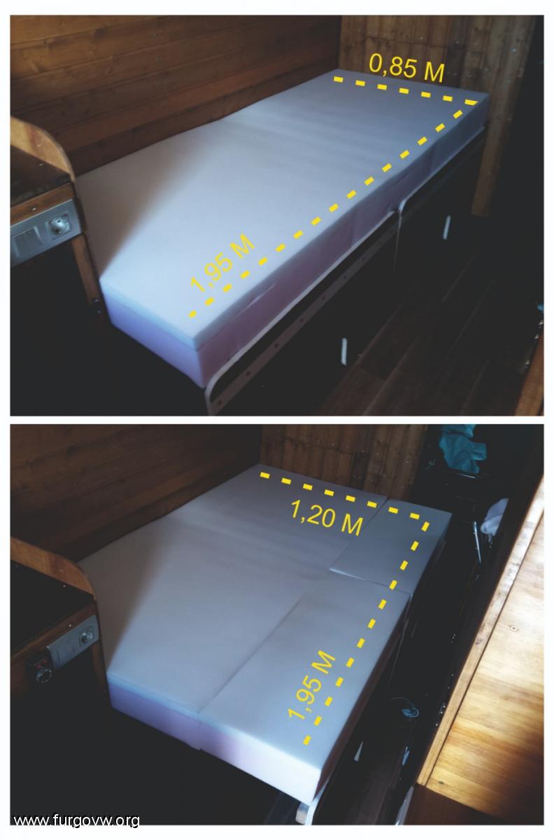

Me he dado cuenta que no había enseñado el colchón de goma espuma que pillé.
Lo encargué en espumaamedida.com, con una densidad firme y una capa de viscolastico. Aquí es otra de las cosas que pequé de novato y medí el colchón de casa y pedí la misma medida, osea, 15 cm de grosor totales y la verdad que con la calidad y densidad que pedí podía haberlo hecho un poco menos gordo. Ahora, eso sí, es cómodo un rato.
Son tres piezas para agrandar la cama si hace falta. Las piezas pequeñas les hice unas fundas y la llevo como respaldo para cuando me siento.

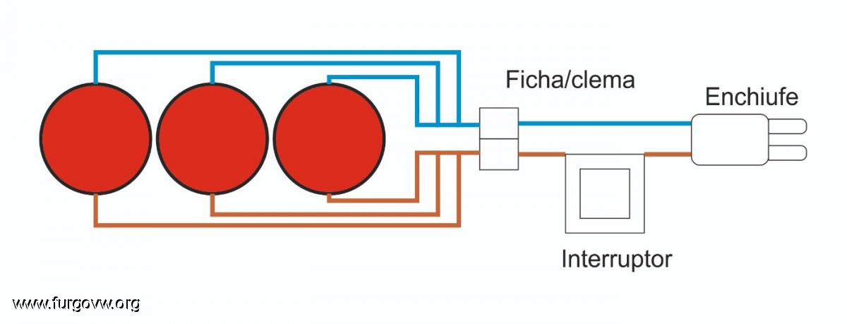

A ver si los entendidos me pueden ayudar con la conexión de unas bombillas a 230V para una lámpara. No es estrictamente para la furgo pero he usado el mismo esquema que usé para conectar los LED que llevo en la furgo y que funcionó a la primera y ahora me en la lámpara me da problemas. Hay algo que falla y no lo veo. Dejo un croquis de la instalación.
Tengo tres bombillas de 175W cada una, las he conectado en paralelo, cada neutro y cada fase se juntan en una ficha/clema correspondiente donde se reúnen en una sola fase y neutro que va hacia un enchufe de los típicos de pared. En la linea de fase hay un interruptor. Y ya está.
El problema viene cuando enchufo y automáticamente se saltan las plomos. No se me ocurre que puede estar pasando, si hace corto, si algo está mal montado... Mañana iba a probar a conectarlas en serie a ver si pasa lo mismo pero me interesan más en paralelo para que no modifiquen la intensidad.
¿Donde la estoy liando?.  .confuso2 .confuso2 .confuso2
Lukiluc
Cibo si lo haces así como lo dices, deberias tenerlo bien, mira que en donde has realizado conexiones en la ficha que dices o en el enchufe que no se te toquen fase y neutro, que igual tienen algun cablecillo suelto y te hace cruce.
Vaya eso creo yo. A veces puede pasar si el cable es un poco mas gordo de lo debido

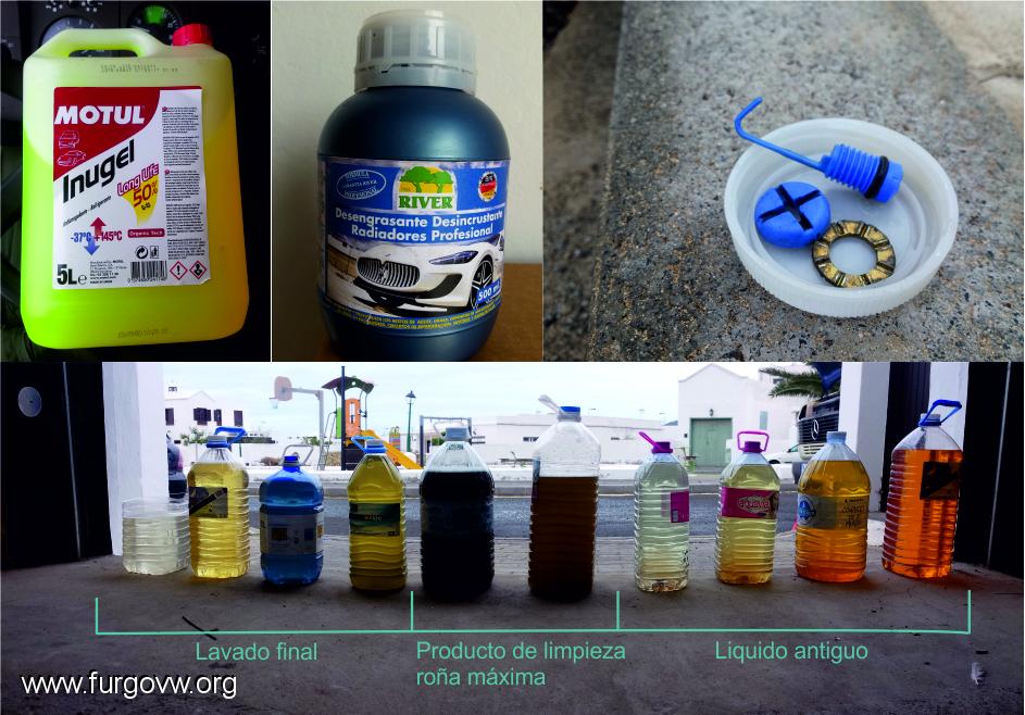

Por cierto que ando haciéndole algo de mantenimiento al gordo.

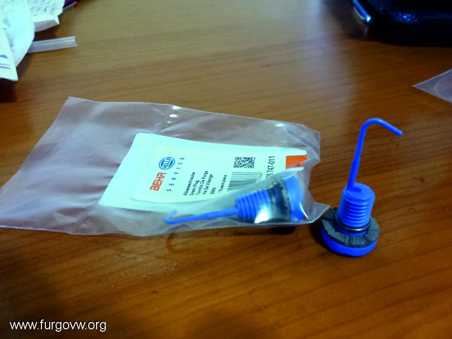

He limpiado el circuito de refrigeración. Vacié el liquido antiguo y ya veía en el poso como restos de oxido. Luego usé un producto para desincrustar que hay que dejar actuar con el motor en marcha durante media hora y al vaciar salió toda el agua negra totalmente. Por último enjuague hasta que salió limpia el agua. El problema es que me cargue el pequeño tapón de vaciado del radiador y ahora estoy a la espera de que me llegue uno nuevo. Y entonces rellenaré con liquido refrigerante nuevo, 13 litros de nada que lleva .loco2. Espero haberle hecho bien visto toda la de porquería que salió, no creo que en sus 25 añitos se lo hayan hecho nunca.
... Y finalmente llegaron los nuevos tapones:
Gracias Lukiluc, Mañana pondré cada ficha donde se reúnen la fase y el neutro por separado y a ver que pasa. Yo también pensaba que estaba bien, ya que es una copia de las conexiones que llevo en la furgo pero no hay manera.

Te has cargado el tapo del radiador...
A mi podria haberme pasado por apretar a lo bruto, luego leí que no hacia falta solo apretar un poco que trabaje la torica. Supongo que será barato (es igual que el mio)
