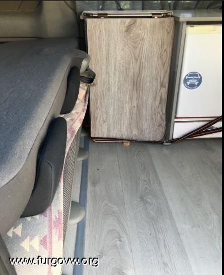

Mira yo lo llevo asi y pensaba que llevandolo agarrado (en mi caso con dos tensores)estaba bien pero acabo de pasar la itv y el ingeniero me ha dicho que los arcones de atras porque se mueven que si no no me la pasaba porque estaba anclado a la estructura
yo el asiento de enmedio lo quito para ir de viaje pero ya tuve una con la itv y desde entonces lo llevo siempre y luego el mueble lo llevo anclado a las anillas de seguridad con dos cinchas de seguridad

Muchas gracias a los tres!. Entonces llevandolo con cinchas no tendré ningún problema con los de verde no?. Lo que no me queda muy claro es si puedo llevar la madera sujeta a los asientos, porque eso seria como una reforma y tendría que homologarlo no?. Y lo del tema de llevar los asientos retrasados es legal?, porque si no se puede llevar carga en medio tampoco se podría llevar ningún mueble aunque vaya sujeto con cinchas no?. Y topamy como haces para el tema de montar la cama?,(Esta muy chula tu transformación), podrías mandarme fotos de como lo tienes tu?, es que la que me quiero comprar es una trafic. Gracias makinas!  .ereselmejor .ereselmejor .ereselmejor

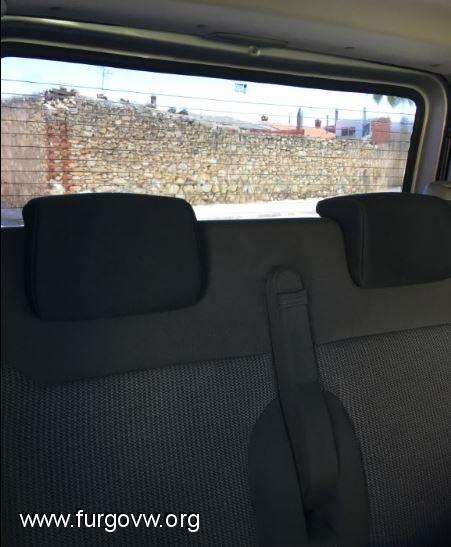

ahora lo que he hecho es quitar esos reposacabezas que ocupan un monton y poner unos de la scenis que quedan integrados perfectamente y tengo unos cmt mas.
Te lo recomiendo y en cualquier desguace por dos perras

Gracias a los dos de nuevo.  .ereselmejor Entonces argibay sino puedo coger la madera al asiento como lo hago para que quede legal y pueda montar la cama con los asientos atrasados?, porque en teoria como lo llevas tu topamy no es legal no?, y ademas llevas carga entre las dos filas de asientos con ese mueble no?. Y muy bueno lo de los reposacabezas  .palmas Gracias.
