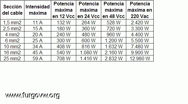

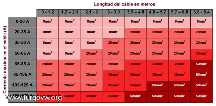

Sección del cable (lo gordo que debe ser).
De esto se ha hablado largo y tendido y expongo aquí mi opinión, para estar seguros. El cable, como bien han dicho perroflautero y jallacru en este hilo, debe estar dimensionado, de modo que debe ir acorde a la intensidad que va a circular por él. Este cable NUNCA JAMÁS deberá ser más fino que el máximo.
Para saber estas correspondencias, expongo aquí una tabla:
Y otra para completar:
Esto debería daros una idea de como estar seguros. Ahora bien, yo os recomendaría siempre, que el fusible que pongáis tolere menos intensidad que el cable, así en caso de calentamiento, salta el fusible antes de que sea peligroso.
Por ejemplo, si tenemos un máximo de 21A de consumo, pondremos un cable de 10mm, con el que estaremos seguros hasta 34A, pero un fusible de 30A para que este salte antes de que lleguemos al máximo de tolerancia del cable (como se ha comentado, el cable puede ser de mala calidad y aguantar mal).
Este tema ha generado debate, estas tablas tienen un gran margen de seguridad y en mi humilde opinión prefiero pecar de recomendar de más que de menos, en la página 19 veréis una tabla proporcionada por jallacru así como una fantástica web para calcular secciones, llegado este punto cada persona deberá tomar su decisión.

Y sobre los cables y los fusibles. Ya se que venden muchos kits con cable de 10mm2, pero un cable tan fino no es aconsejable, un cable de 10mm2 soporta un máximo de 35A y dependiendo del tamaño de las baterías y lo descargada que esté la auxiliar en el momento de la interconexión, es fácil superar esa intensidad, si ademas el fusible es de 100A no va a fundirse y permitirá al cable seguir calentándose peligrosamente. Un fusible de 100A es para proteger un cable de 35mm2, para un cable de 10mm2 no se debería poner un fusible de mas de 40A.
Yo recomendaría hacer la instalación con cable de 25mm2 y fusibles de 60A.
Estas cifras tampoco son absolutas, dependen de la calidad del cable, el tipo de aislante y la longitud de la linea, pero uso los valores mas seguros, en determinadas circunstancias un cable puede soportar intensidades mayores y por tanto también variará el fusible, pero eso debería determinarlo un profesional, con intensidades tan altas el peligro de incendio es muy alto y no debe tomarse a la ligera.

El cable de 10mm2 entre baterías es demasiado delgado . .  (bien para tu 22A) pero para 100-200-300A debe ponerse un cable más dimensionado. . .
Si pones  fusibles de 100A en cada borne de batería para proteger los cables, ese cable debe ser de 25mm2. . . el de 10mm2 puede calentarse mucho, fundir el plástico aislante y crearte un incendio.
