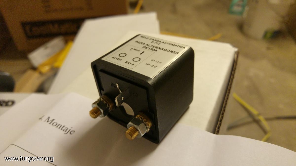

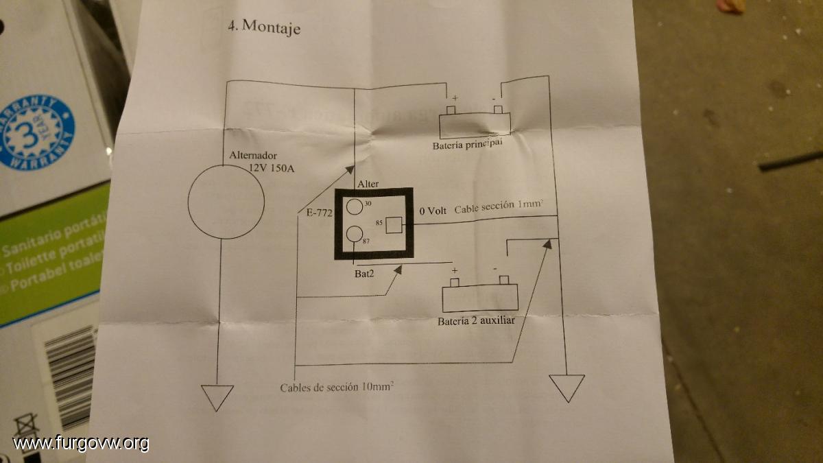

Voy a instalar el rele 772 automatico. He comprado este rele porque segun la especificación de lulukarabaka no necesita conectar el alternador, pero viendo el esquema de instalación que trae el relé si que menciona el alternador. He leido que la gente solo lo conecta del positivo de la bateria del coche al positivo de la auxiliar y que va perfecto.
El relé trae tres pestañas. Una indica alternador, otra bateria 2 y luego trae una tercera pestañita que indica 0v.
La gente conecta la pestaña de 0v al negativo? O no hace falta?

A mi entender, ese relé. Que yo solo e montado el normal, las bornas gruesas , son las que pondrás el + después de la batería principal, asin que deberías tirar una línea + desde el positivo de la batería principal para la segunda batería y entremedio de este intercalar el relé,lo más cerca posible de la batería principal , y la entrada fastom será para el negativo que puedes llevar un cable desde el relé al borne negativo de la batería principal o a chapa directamente, no obstante espera alguna contestación más, valla a ser que me confunda, pero diría que es asin , un abrazo
Gracias Jordi.
Si, las dos bornas gruesas van al positivo. Imagino que lo del alternador hay que ignorarlo. La duda también está en donde conectaría el negativo. Imagino que lo que tu dices de llevarlo al negativo de la bateria es correcto. Supongo que no influirá si va a la del coche p a la auxiliar. Por cercanía la pondría a la del coche.

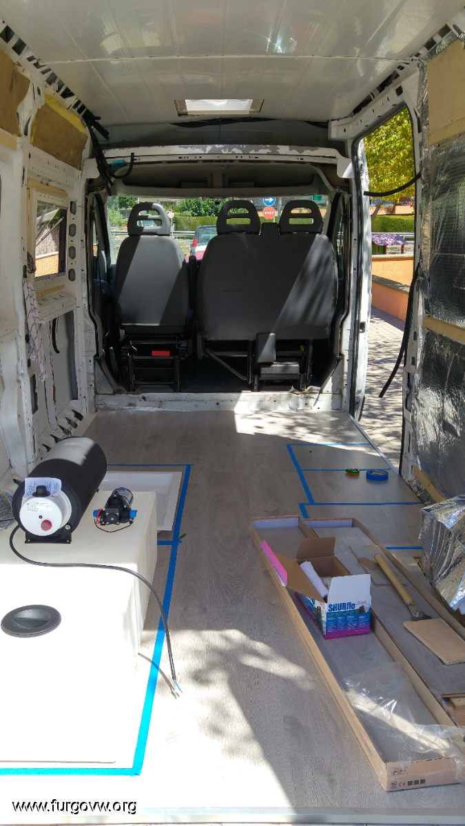

Bueno, pues despues de unos dias he ido avanzando un poco la furgoneta.
Ya tengo puesta la placa, el deposito de grises, el techo y el suelo.
El deposito lo puse con las cintas tipicas que venden en las tiendas de camperizaciones y para quedarme mas tranquilo puse cruzada una tercera barra de acero sujeta con dos varillas roscadas.
El techo lo puse con lamas de friso de pvc. Y para el suelo al final me he decidido por poner parquet y no suelo vinilico como tenia pensado en un principio. El parquet le da mas estabilidad y consistencia. Los contras que le encuentro es solo el peso, que pesará unos 35/40 kg por los 10 kg que pensaría el suelo vinilico.
El parquet lo puse encima de un suelo de contrachapado de 10mm, el cual he atornillado a la chapa del suelo con tornillos rosca-chapa.
Supongo que a la hora de homologar no me diran nada por si ven en los bajos las puntas de los tornillos salientes, no?

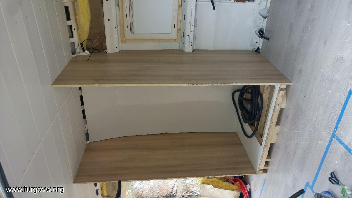

Planteando medidas para comenzar la distribución. Primero montaré el baño y los baules.

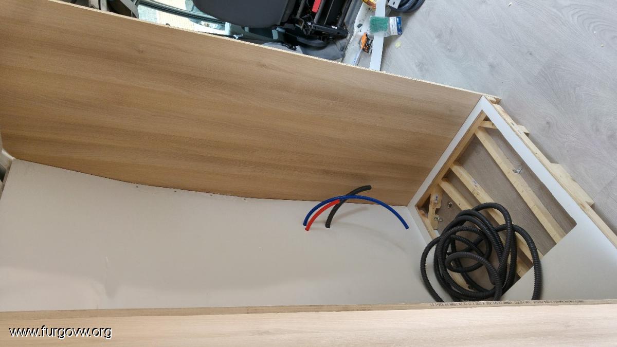

El lado izquierdo lo dejé sin aislar hasta que pase las tuberías del baño, pero irá aislado como el resto.
