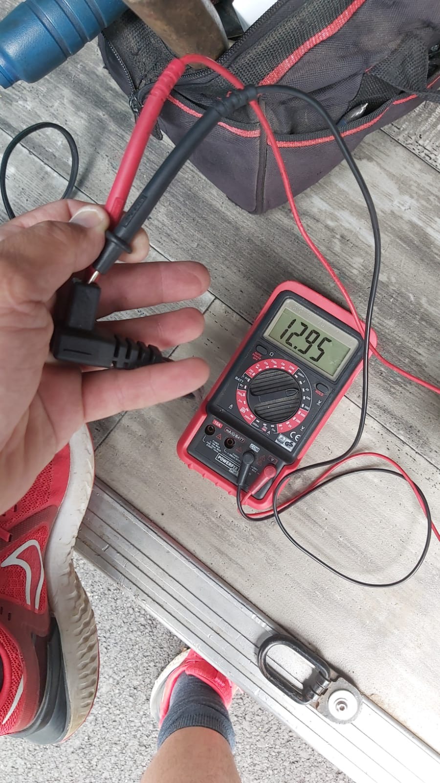

la instalación ha sido comprobada, y hoy detalle a detalle. Con voltímetro a la nevera le llega mínimo 12.6v desde el cableado, con solo la placa solar y la batería de gel de 80 ama triple ciclo nueva y comprobada.
cuando se para y tiene que volver a arrancar ha bajado en una de las pruebas a 11,31 v y asi es imposible que arranque se estaba midiendo el consumo que obtiene la nevera.

lo que marca el cable que se conecta a la batería de salida 12,95v
ftrafico13
sale de la placa/ batería secundaria a la nevera 12,95 v
no pierde v en el camino
hgonzale
Pero cunado "arranca" es que tienes que medir hasta cuanto cae la tension. Sin CARGA tendras el voltaje al maximo "siempre", asi tengas dos hilitos de cobre, sin carga marcara mucho. mete unos hilos de cobre dentro del conector para que puedas medir carga con la nevera conectada y hazla arrancar. Eso seguro te bajara por debajo de 12
