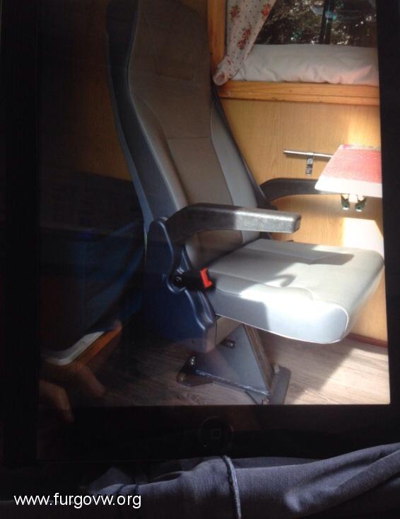

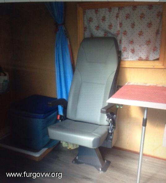

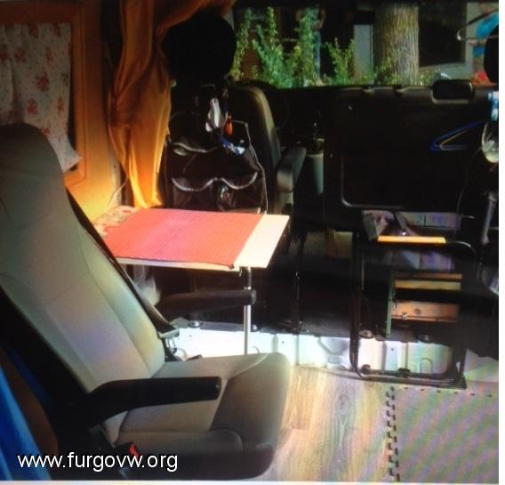

Pongo las fotos que me ha pasado el compañero , esa es la idea .
Mi idea sería poner en la derecha , detrás del copiloto ese asiento ,ya que puedes dejar la cama echa sobre el asiento de tres , que siempre estarán ahí por si llevas mas gente .
Poniendo este asiento , que encima es giratorio y plegable parece , aun queda sitio y salón para moverse .
Sería  homologar la nueva distribución , es pasta todo , pero prodríamos despertarnos y sin recoger nada poder arrancar , que entre recoger la cama con tres personas dentro ya hubo muchas crisis familiares  .panico
