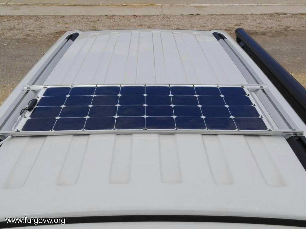

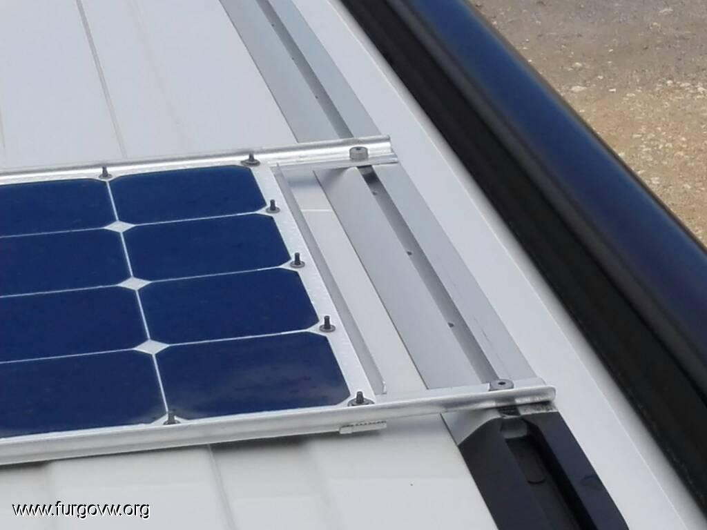

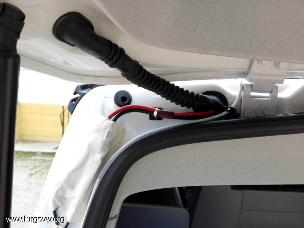

Es un marco pero los perfiles del lado largo llegan hasta los carriles de la furgo para poder fijarlos
Lo que sobresale son los remaches que unen la placa al marco
La placa viene con 6 agujeros pero yo le hecho más por que me parecían pocos aparte de los remaches también lleva cinta de doble cara

mola tu instalación y estoy interesado en montar algo así
¿Q tipo de placa es flexible, semiflexible..?
JABIHER
Es flexible pero también podrías con una semiflexible

Hola buenas, me interesa muchísimo esta brico. Podrías decirme cómo has conseguido los tornillos que van a los raíles?? Y qué tipo de remaches llevas puesto??? Gracias, buena instalación.

Los tornillos de sujeción a las guías los compraste o te los has fabricado tu? Si los has comprado donde ha sido?
