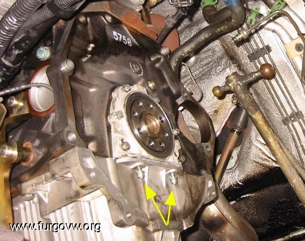

Los tornillos son los de la foto.
Tienes que girar el volante hasta que unas acanaladuras del volante de inercia estén alineadas con las cabezas de los tornillos que se marcan con dos flechas amarillas.
Cuando ya estén las acanaladuras alineadas, introduces una llave de vaso con la alargadera de carraca. Es el único acceso que hay-

Efectivamente tienen que ser esos dos tornillos. Quien lo iba a pensar!

Prueba superada!! Ya tenemos el cárter fuera. Efectivamente eran esos dos tornillos. Tal y como prometí, haré un brico para dejar esto bien trazado en el foro. No será esta semana porque no tengo muchas fotos y quiero dejarlo todo bien detallado, pero llegará.
