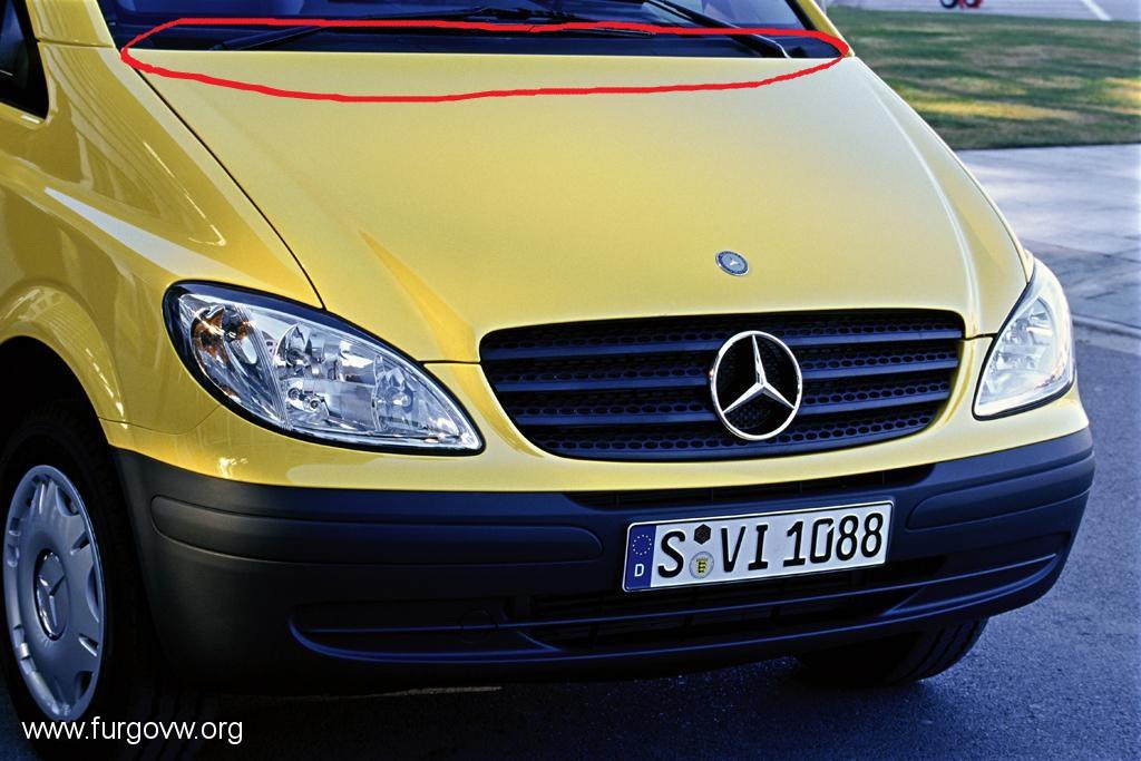

Mis mejores truñadas son bricos de (supuestamente) 5 minutos y sin herramienta que acaban en el taller o con el cambio de la pieza entera.
Ejemplo: cambiar difusor de agua que engancha la goma que va del capó a los limpia, se rompe el pitorro de unión, bueno, pillo uno de repuesto, 3 euretes y parece fácil sacarlo... pues no, tirando..., no, alicates, no, destornillador fino... no y me apunto para pedir otro..., destornillador gordo, a ver hago palanca parece que sí, ya salió, pero ahora necesito tapar el agujero que he hecho al plástico del capó. O aprovecho y le meto ahí un snorkel al motor.
En fin, si alguien sabe cómo reparar un agujero de plástico negro, creo que abrí un post por ahí preguntándolo.
lober
mr. vito:
como consejo, calienta SUAVEMENTE repito SUAVEMENTE, PERO MUY SUAVEMENTE la goma del líquido de los limpias para hacerla más blanda y manejable, el pitorro debe salir bien. (un par de pasaditas rápidas con el mechero)
si ves que no quiere salir, o que tus gomas ya han entrado en la 2ª edad y no son tan flexibles como deberían, no es mala idea cambiar al menos el trozo más degradado junto con el difusor... sólo tendrás que meter un conector doble macho para unir el trozo que cambies al original..
lo del agujero en el capó... te refieres al que dejó el difusor roto?? o realmente hiciste el harakiri al capó con el destornillador...  .joder .joder
el harakiri con el destornillador...  :'( :'(
A ver, el plástico del difusor estaba muy degradado.

mr. vito, sigo con lo que estábamos..
1º el capó de la furgo es de plástico?? no me lo esperaba, la verdad... pensé que eso era para los minis y los tamagochis sin carné...
al tema... que me lío coñe...
la gran mayoría de los plásticos son reparables soldandolos con calor. es un trabajo que vi hacer a un amigo que ha sido carrocero desde que se acuerda, y ya peina canas,
toda pieza de más de 5 gr de plástico debe tener marcado el tipo de plástico con el que está fabricada, después de eso, sólo te queda consultar el santo oráculo Googleano (mierda, eso ha sonado mal, creo que debería empezar a hacer mejores chistes o evitarlos del todo) para ver que significa la marca de tu plástico
dejo ayudas.
https://www.fundacionmapfre.org/documentacion/publico/es/catalogo_imagenes/grupo.cmd?path=1036409
aquí explican mejor lo que yo intento explicarte.
http://www.centro-zaragoza.com:8080/web/sala_prensa/revista_tecnica/hemeroteca/articulos/R46_A2.pdf
como puedes ver en el segundo link, con calor y las barras de reparación, puedes dejarlo igual que nuevo.
pd. si no tienes barras de reparación, yo reparé un bocao muy feo en el paragolpes de una berlingo recortando una tira finita del borde interno del propio paragolpes.
no quedó profesional. pero volvió a su forma y cerré el agujero, un poquito de lija, spray negro para que quedara más presentable, y el resultado fue aceptable para haberlo echo con mis manazas...
si no te arriesgas, no ganas. si no tomas una decisión nunca sabras si te equivocaste. evolucion positiva.
Mr Vito
Gracias lober, pues sí, este es el dichoso plástico:
Muchas gracias por la información, buscaré el código de plástico en google, porque acceder a desmontarlo es complicado, y se me ha roto el otro pitorro y aún no lo he sacado  :( de hecho pensaba desmenuzar el difusor con un taladro muy suavemente ya que salir salen mal pero entrar entran bien.
