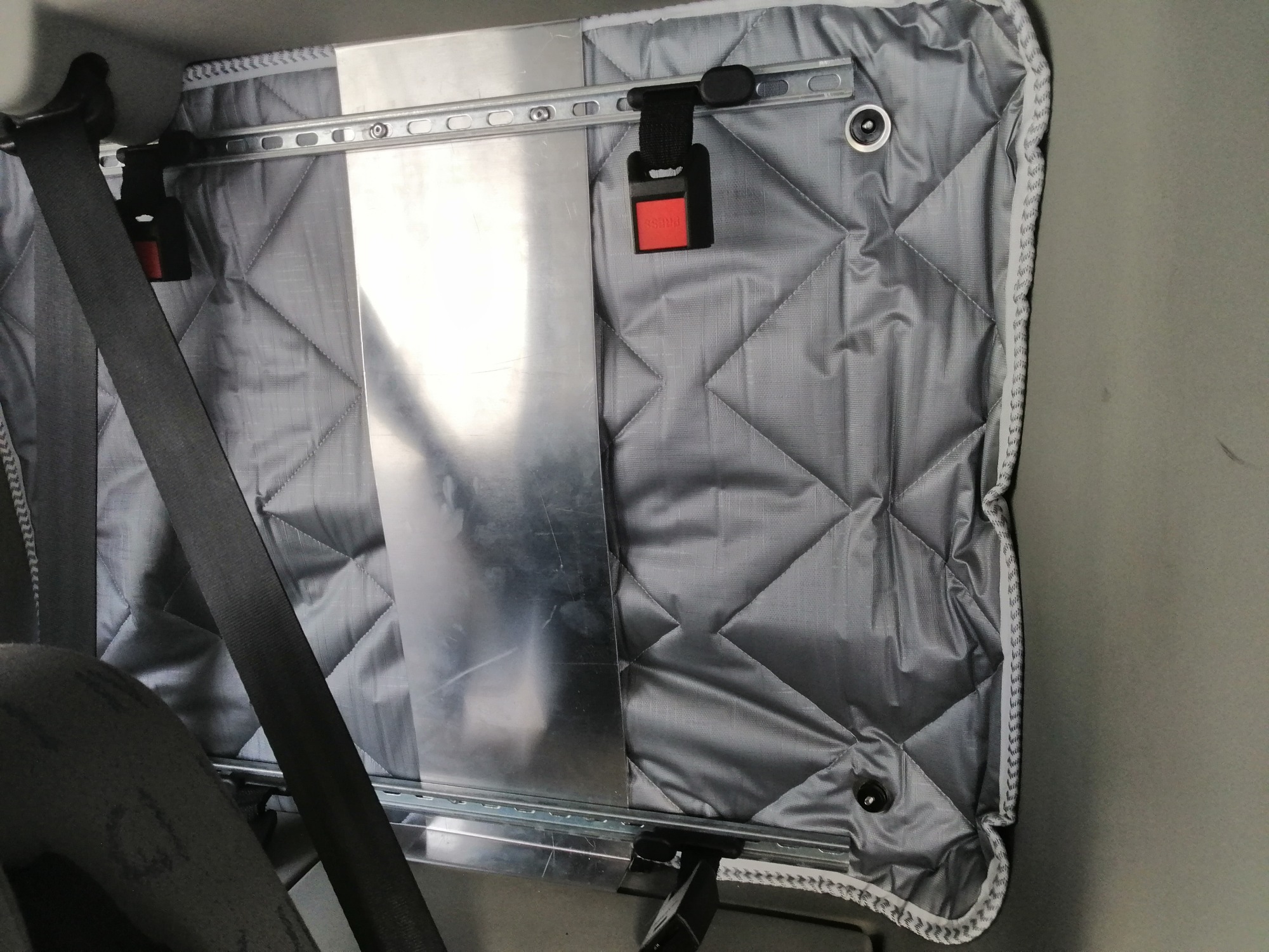

He estado mirando las guías en internet(las aeronáuticas) y tengo mis dudas si cabra la pieza de plástico de las mochilas, ya que las guías no tienen mucha profundidad, yo he medido la pieza de vw y como minio hace falta 5mm de profundidad, 20 mm de ancho interior y 10mm de la ranura, la ranura si que he visto fotos y tienen 19mm y de ancho la guía he visto 24mm pero de profundidad no pone nada, o por lo menos los sitios que yo he mirado, tendría que ir a una tienda y provar en el sitio

Hoy he ido a mirar, a leroy y brico mar, y no tienen nada, Le he preguntado aún amigo de autora dio y en su empresa tienen unos rieles de metal para agarrar las cinchas pero son distintos, he visto unos perfiles para paneles solares, que entra perfecto la pieza, la pega que son cuadrados con guía por los cuatro costados y muy anchos y mucho fondo. Con la pieza en el bolsillo y a buscar, muchas gracias cibion muy amable

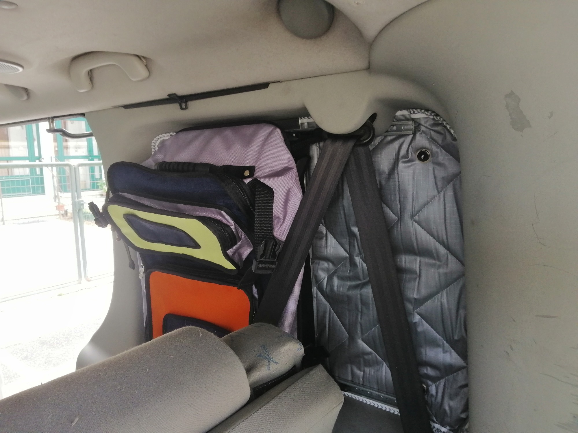

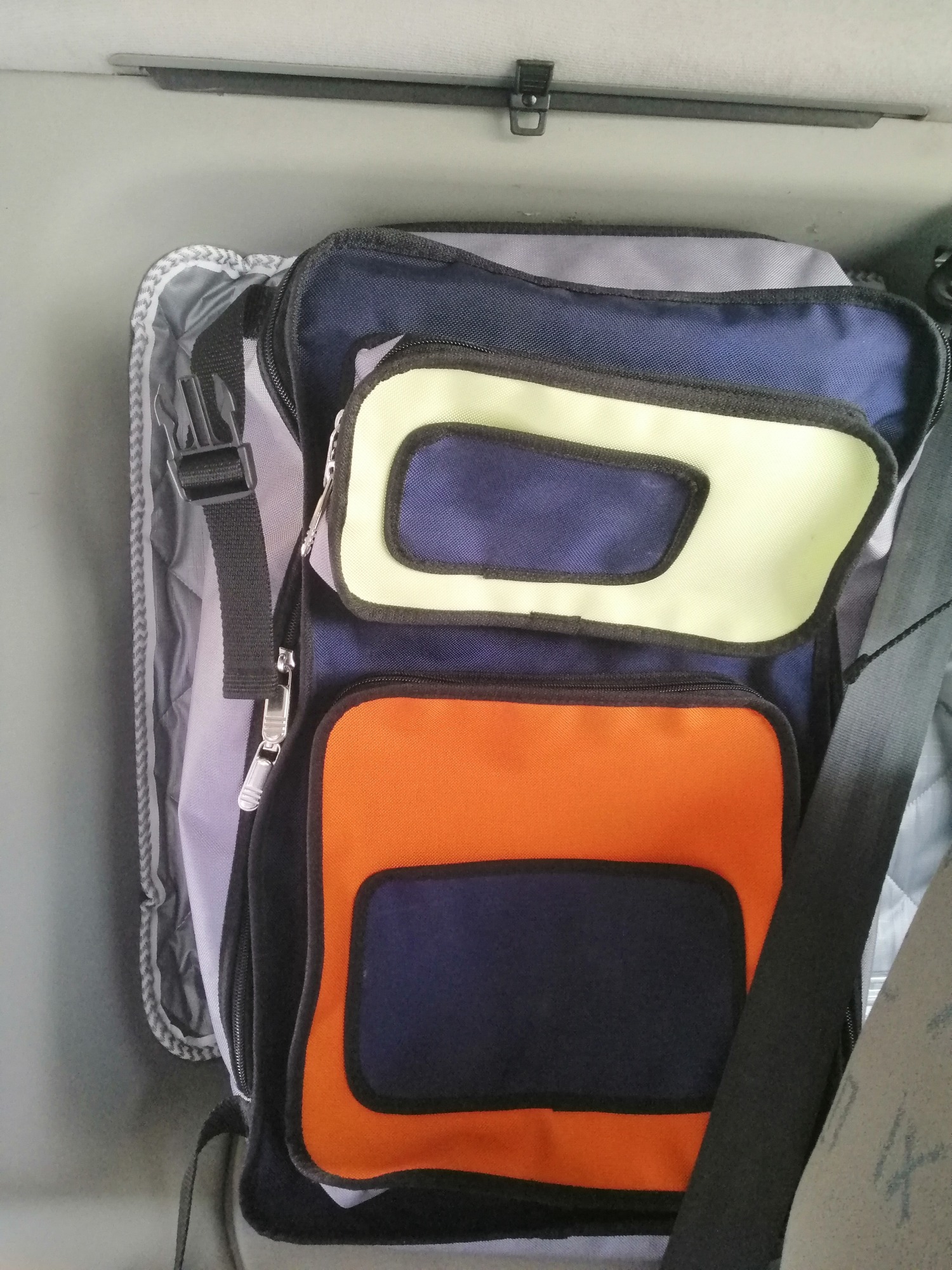

He comprado unas guías de acero que haciendo un pequeño rebaje en las piezas de plástico encajan de maravilla, solo he tenido que rebajar 1mm,despues he hablado con 7n chico de 7na plegadora y me ha hecho unas piezas que he copiado a una persona de este foro que las hizo para una Renault trafic, para colgar unas alforjas de bicicleta. Así no tendré que hacer agujeros en la furgoneta, y las podré poner y quitar cuando quiera(aunque soy un poco vago y creo que quedarán puestas) las mochilas como no entraban en el hueco de mi ventana, que es una trafic y tiene menos hueco que la vw de largo, me las está recortando 7na costurera. Cuando este listo y colocado en la furgoneta pongo fotos. Gracias por la informacion
troita
Hola, antes de nada gracias a tod@s,y en especial a cibion, así a quedado el invento

Agosto 28, 2021, 17:39:00 pm #743 Ultima modificación: Agosto 28, 2021, 17:42:56 pm por troita
Cuando tenga la mochila grande colocada pongo la foto
troita
cybion
Olee troita! 👏👏 Te ha kedado genial, me alegro ke lo hayas solucionado. Ya verás ke van de p.m. Las guardas en casa, cuando te vas a ir las llenas, las bajas a la furgo y las cuelgas. Además cabe un montónazo. Muy cómodo de manejar el ekipaje del viaje 😉

Gracias, al final he comprado un juego de dos una grande y otra pequeña y otra grande para poner en el cristal del portón trasero
