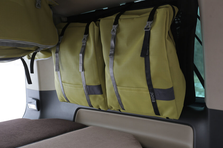

Cita de: Begi en Junio 16, 2021, 12:04:04 pmA mi me encantan estas
nestbag
La verdad son guapas, pero si me permites una apreciación con las bolsas laterales, nosotros teníamos pensado centrar la bolsa para que se viera bien, estéticamente quedaba mejor, pero a la hora de abrir la bolsa y intentar meter y sacar ropa, el tener la bolsa tan pegada al techo dificulta el ver dentro de la bolsa para usar la ropa que hay en el interior.
