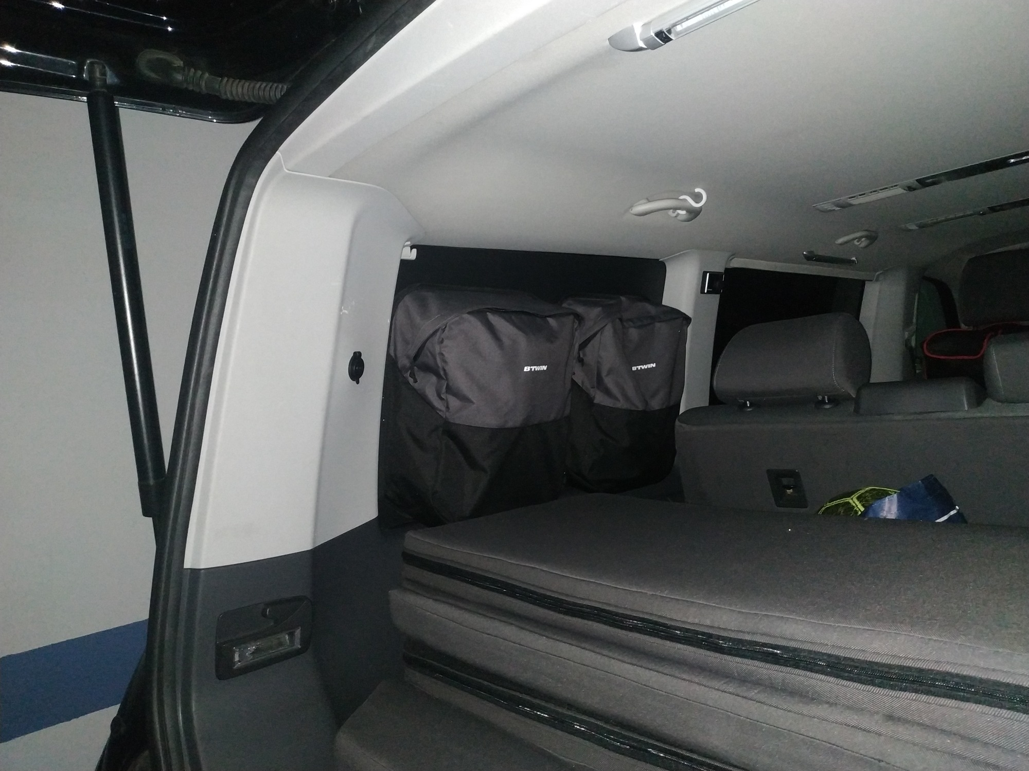

Yo al final opte por algo económico, use 2 bolsas del decatlon

Hola, la mia es una vw t5 multivan. Yo he comprado policarbonato celular unos 15 eur la plancha y luego las bolsas con velcro fuerte y aun con peso se mantiene muy bien.
Total con bolsas unos 35 euros

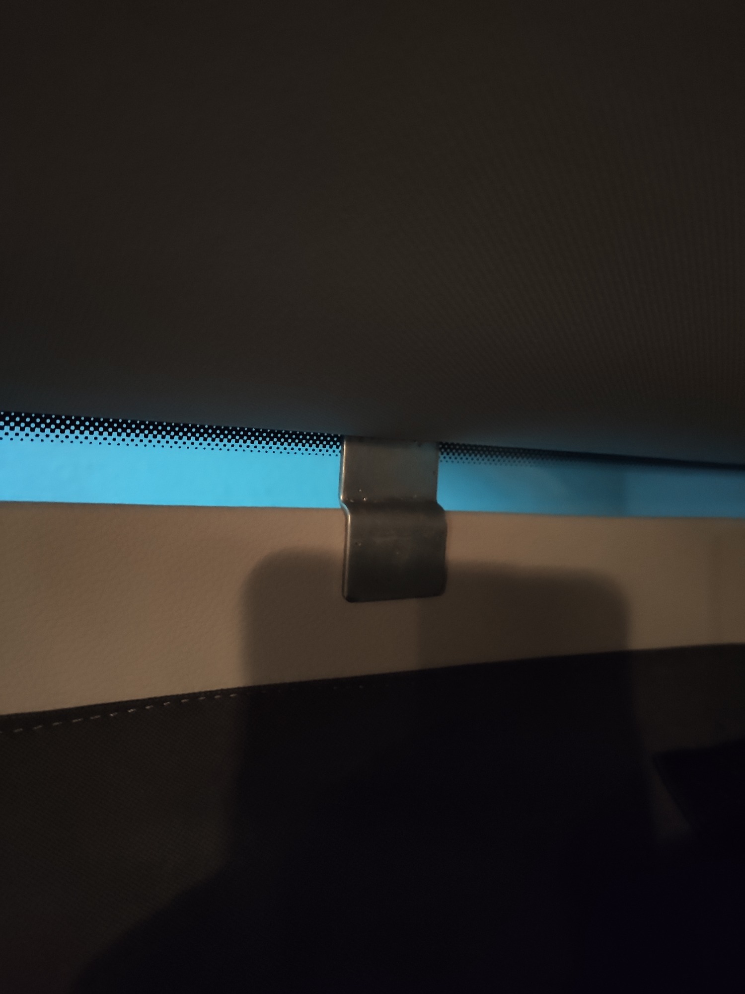

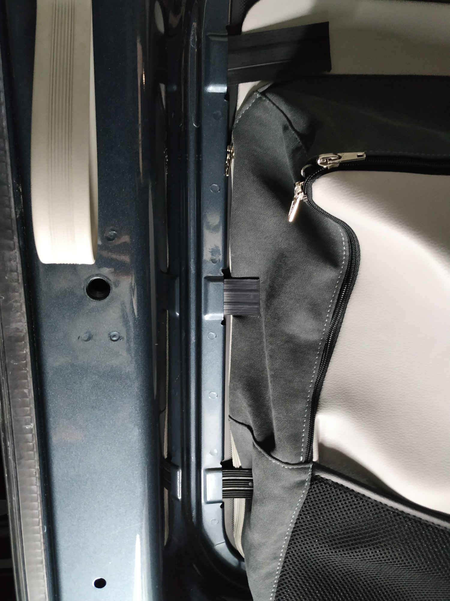

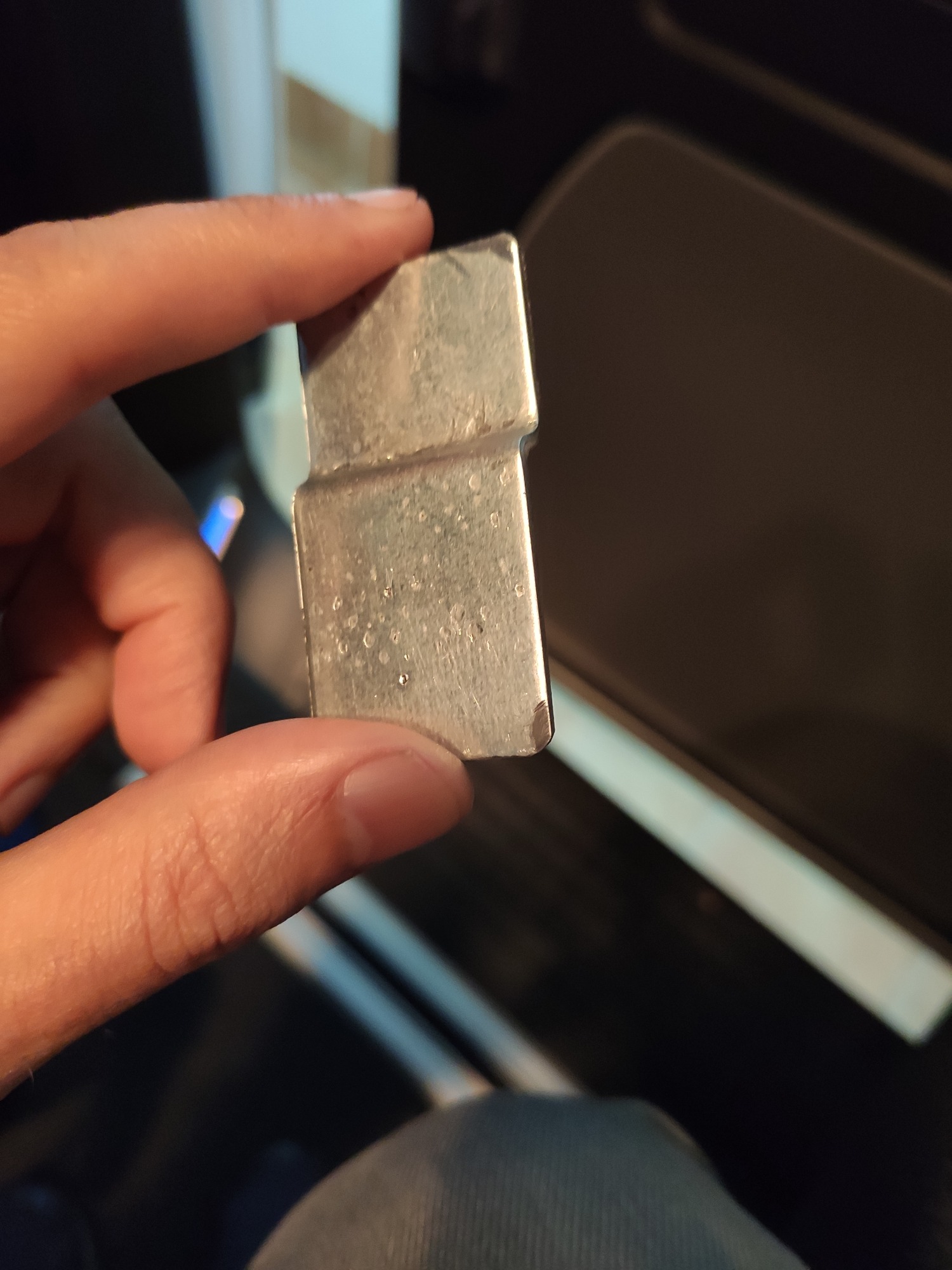

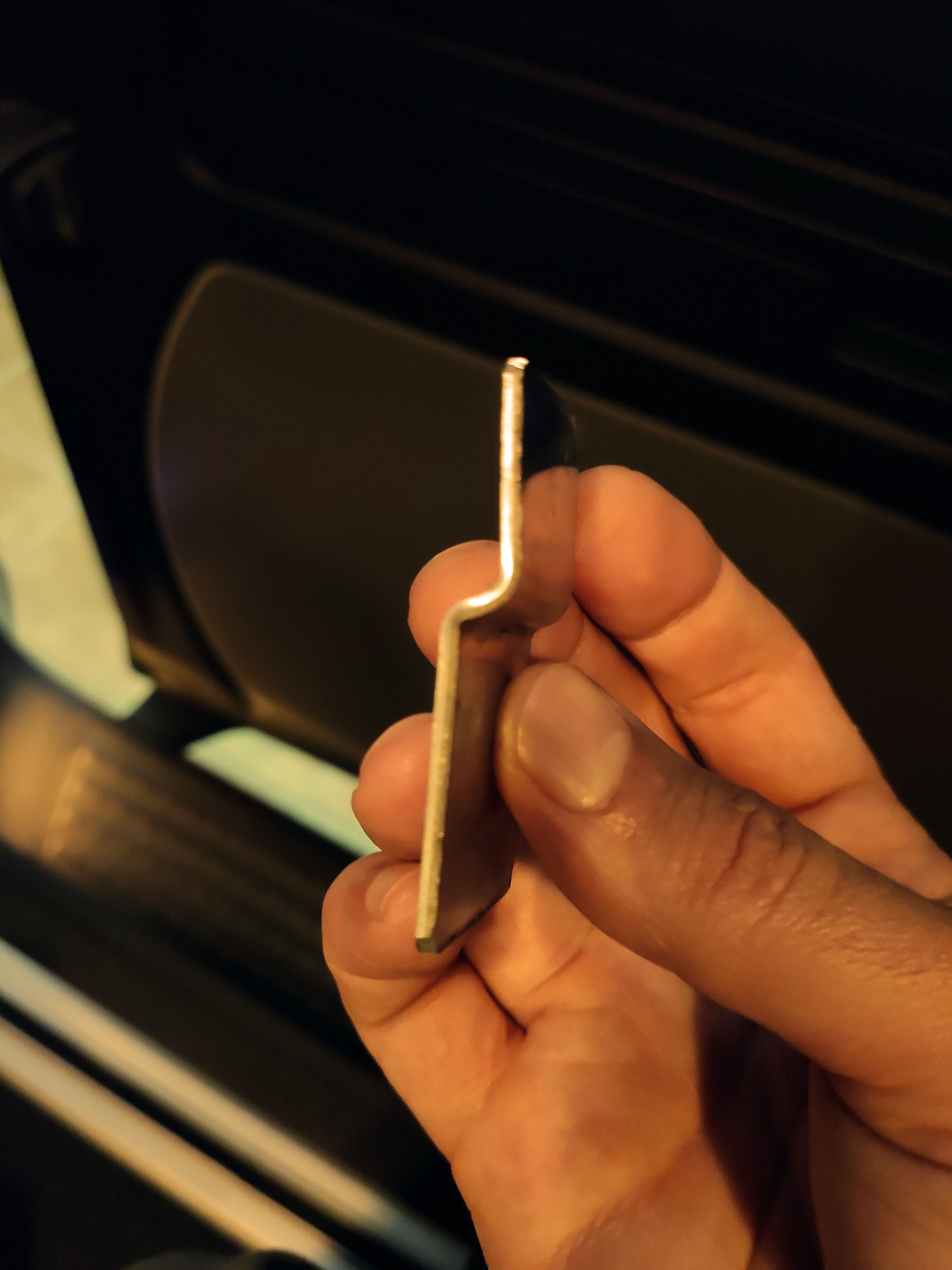

Me he fabricado está chapita para mejorar la sujeción de la maleta reimo en una multivan T6 que no tiene cortinillas. La idea la he sacado de las instrucciones de montaje de la maleta Vanessa, en su web dan 3 tipos de instrucciones según sea tu modelo y para la T6 sin cortinas ellos envían una pieza que hace la misma función de esta que he fabricado. Haré un par de ellas mas, por los costados amarra muy bien pero por arriba le falta. Ya llevo las alforjas de Decathlon con un sistema similar que apoya en el bajo de la ventana y se fija entre el cristal y la tapicería del techo, lo copié del foro.
