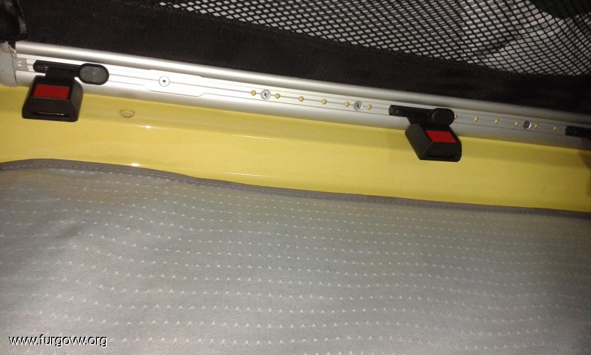

La furgo lleva de serie en la parte superior e inferior de las ventanillas traseras unas guías multifunción en las que pones la otra parte del anclaje que se ve en el petate. Es igual que la de los cinturones de seguridad, la que lleva el botón rojo para soltar los cinturones. No se si me explico.
En cuanto pueda pongo alguna foto.
Estas guías creo que algunas empresas de camper las tienen. Por ejemplo, en alguna preparación de urocamper las he visto. Y aunque en mi caso sea de serie, hace algún tiempo, creo recordar que alguna empresa lo hacia.Pero los petates eran en tonos grises.

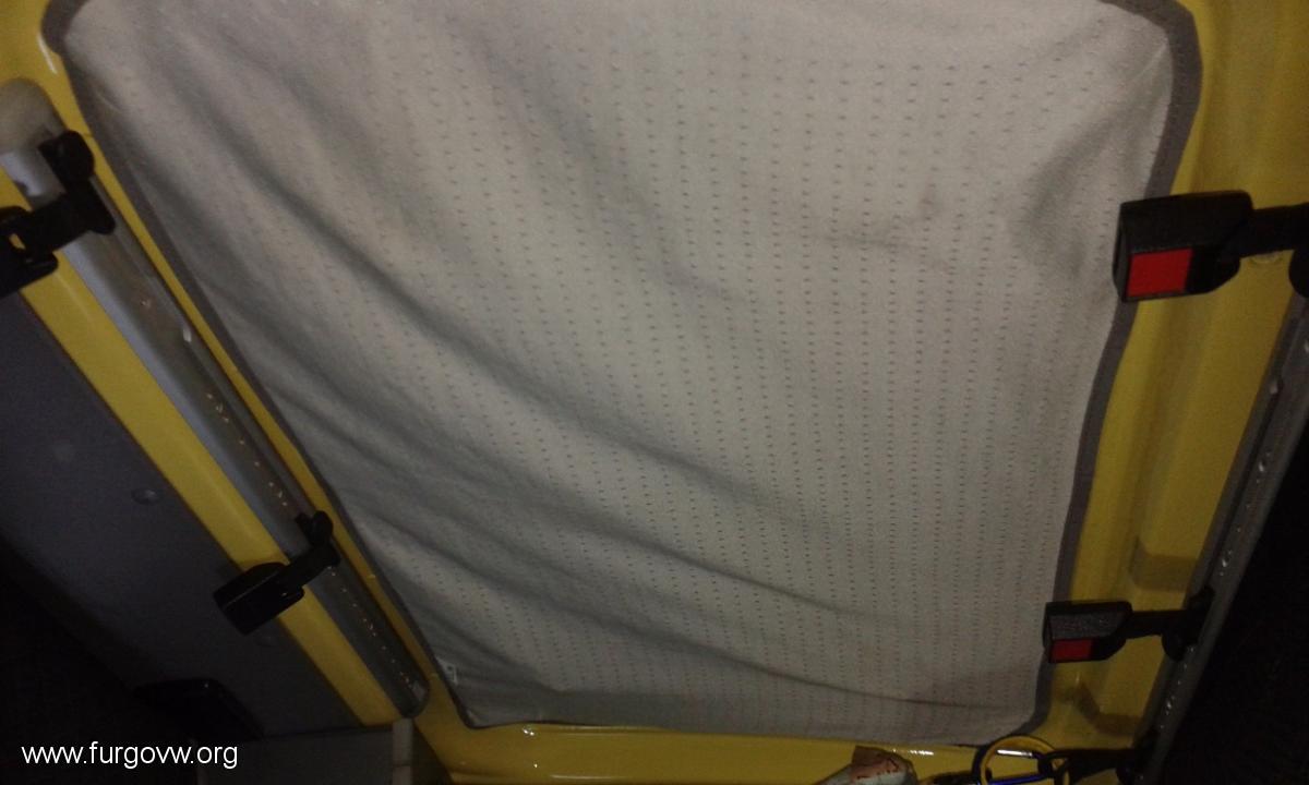

Ahí van las fotos de las guías y accesorio de anclaje que queda en la furgo.
El accesorio del botón rojo (el que es como el de los cinturones de seguridad), lleva un bulón que levantas un poco y lo deslizas por la guía al punto que quieres fijandolo en los distintos agujeritos que lleva la guía. Para darle la anchura que quieras según el tamaño del petate. También los puedes sacar de las guías o colocar algún otro accesorio.
Como podeis ver, es lo que decía, que mi furgo no esta tapizada,es panelada. Por lo que las guías van a la chapa directamente, entonces la seguridad frente al peso es total. He metido muuuuchos kilos de equipaje. Entonces en las tapizadas ya desconozco si es posible este sistema.

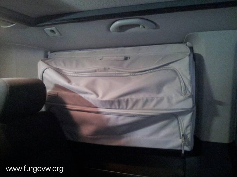

jaime orbital
Julio 15, 2016, 00:14:39 am #24 Ultima modificación: Noviembre 26, 2016, 20:42:29 pm por jaime orbital
Está muy bien ese sistema de guías, es una pena que las t5 paneladas no lleven esta opción.

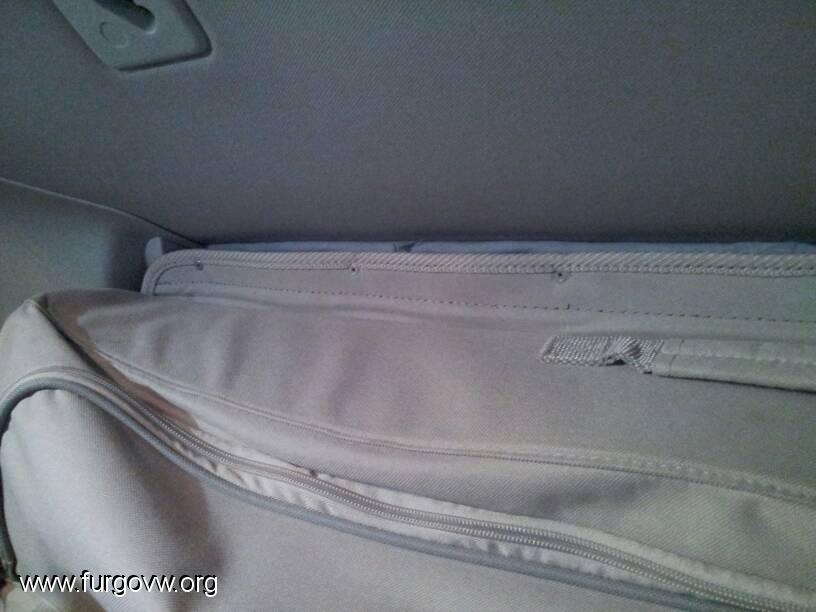

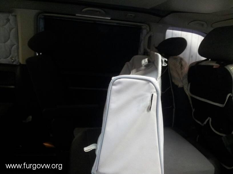

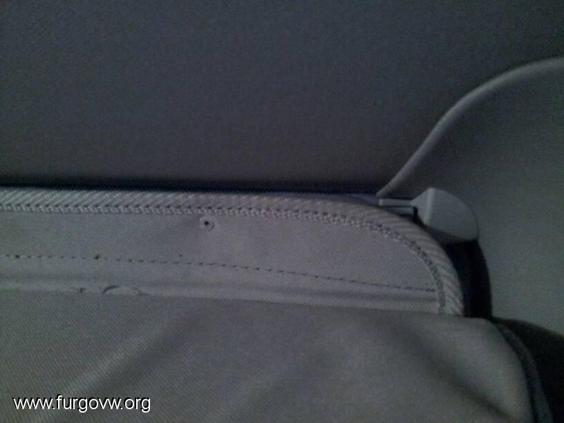

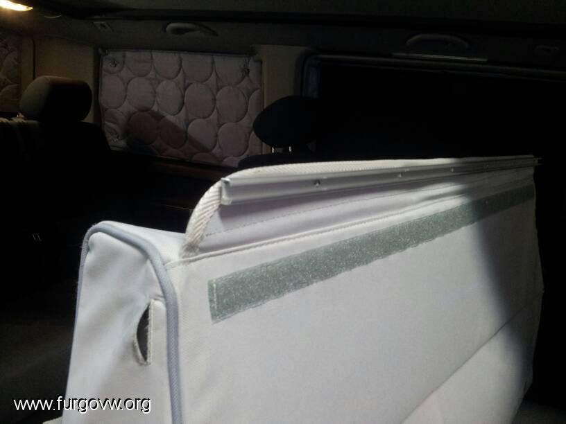

En mi multivan me instalaron hace una semana los amigos de furgonet el bolsillero de la ventana con una simple guia que va remachada a la parte de arriba del mismo. Y luego simplemente va colgada en las pestañas que lleva la furgo para enganchar la cortinilla que trae dentro del panelado.
Dejo unas fotos para quien le pueda servir, os recuerdo que mi bolsillero esta diseñado para el modelo t5 beach y no era compatible con mi multivan t5
Marca california-camping.de (para cali beach)
Enviado desde mi GT-I9100 mediante Tapatalk
DipupiVan
Hola Jaime, yo tengo Multivan y también tengo esos bolsilleros y te puedo asegurar que son totalmente compatibles.
Cada bolsillero trae su barra de aluminio totalmente ajustable con los bordes donde se acoplan las cortinillas.
