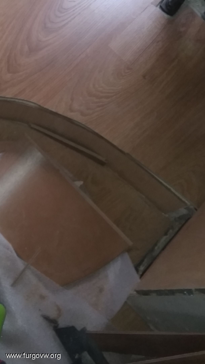

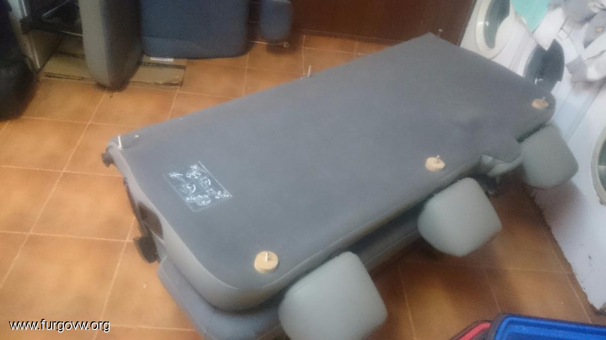

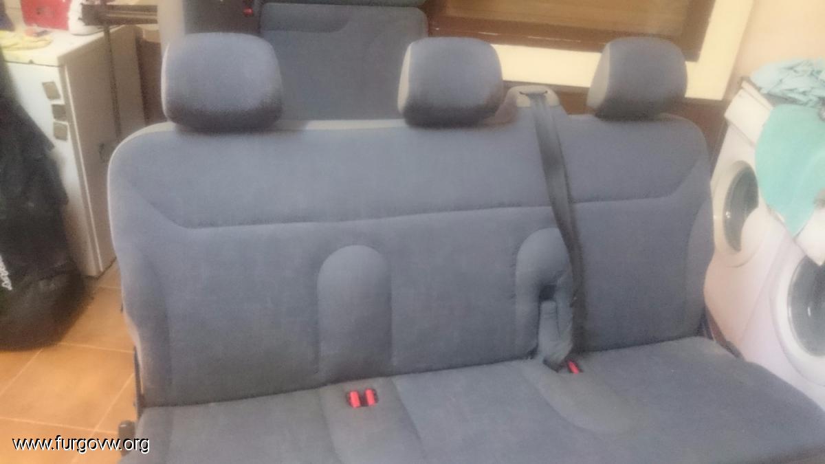

-Cuanto mides?por si entras para dormir a lo ancho de cristal a cristal o en diagonal poniendo la cabeza en la parte del piloto en la parte trasera y tirando los pies a la parte que queda hueco del asiento que "falta" en la mitad.
-Que presupuesto tienes?quieres ir legal del todo?por el foro hay uno en venta y yo mismo lo tengo,un asiento de tres modificado a dos plazas,vamos es un asiento de dops reclinable,lo llevo como la original en la parte trasera del piloto.
(en la foto se ve el asiento retrasado pero bueno,tu lo llevarias en el sitio original,como digo es un 3 plazas reclinable convertido en 2 plazas y se le puesieron reposabrazos,el plastico de la esquina etc....para que se pareciera a la original,la palanca de reclinado lo lleva en el respaldo para que no se vea ya que laoriginal no lo lleva.

calquier solocion no seria homologada porque tendrias que haceralguna modificacion a algo original , aqui el truco para ti seria que se notase lo menos posible , y que fuese lo mas sencillo posible tb.Es bastante pedir pero sigo viendo la solucion de que modifiques un tres plazas abatible  como la mejor de las soluciones .
de esto
a esto
MORIPRIMASTAR
MORIPRIMASTAR
en mi caso retrase el asiento porque no queria la ultima fila de tres , en tu caso sumarias la fila de tre , mas esta fila de dos en sus posiciones originales , pero antes tendrias que modificar un asiento triple a doble , ninguna solucion te sera barata , pero esta la veo como mas segura y quizas mas economica e incordiante , y podrias conservar las 7 plazas con todos sus sistemas de seguridad .
