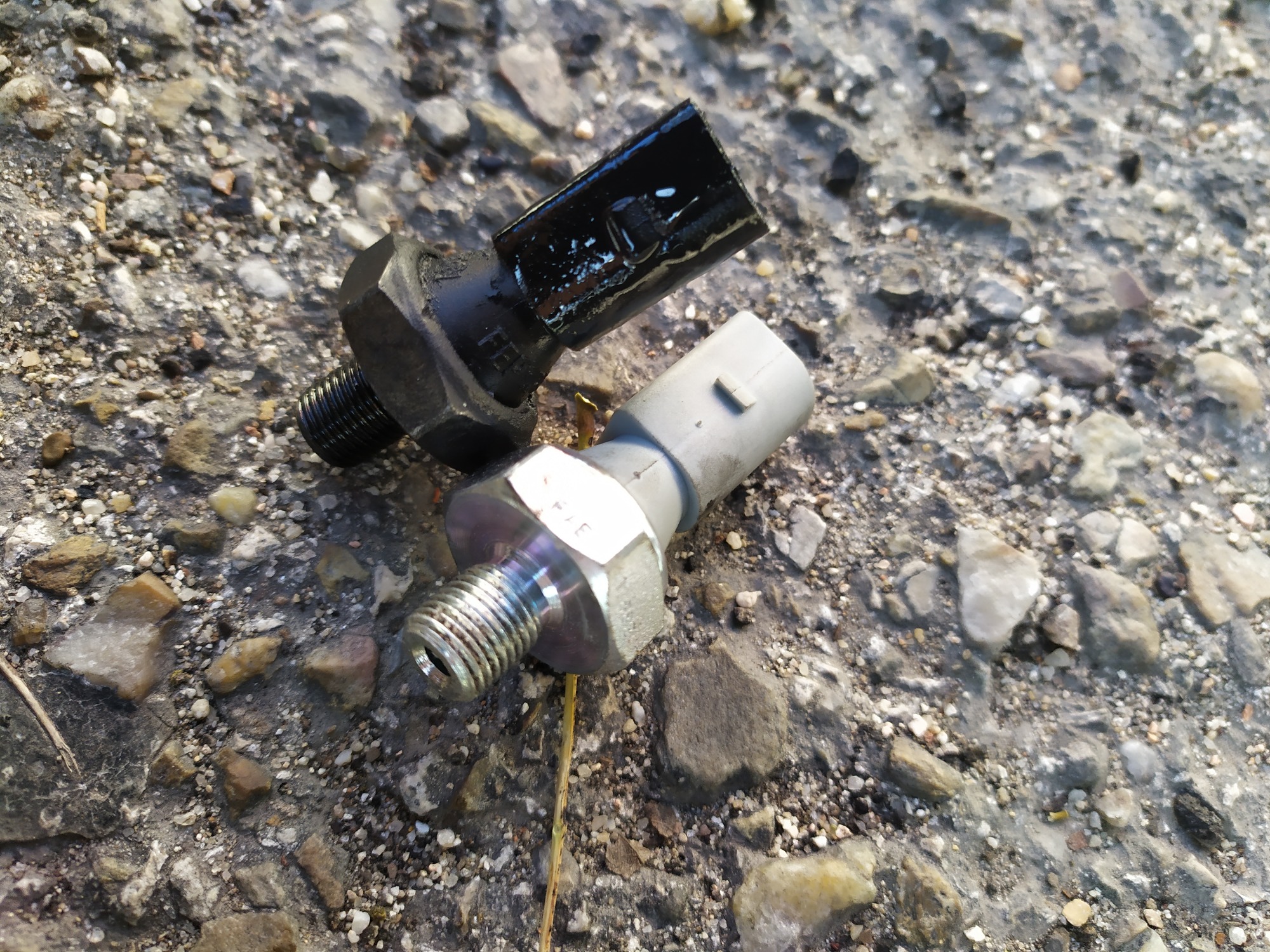

Os pongo en antecedentes: tengo una t4 1.9 ABL, con primera matriculación en 1999. Desde que la compré me ha dado bastantes problemas, pero uno de ellos es que al encender me aparecía el piloto del aceite en rojo parpadeando, sin pitido. El anterior dueño me dijo q era un fallo eléctrico habitual, q ni caso. El tema es que hace dos días me vine a madrid con la furgo desde Santiago de Compostela y me ha dado dos fallos. Me ha perdido fuerza (al pasar de 2900 rev da como tirones) y al dia siguiente de llegar me apareció el testigo pitando tras llevar 20min o media hora conduciendo. El nivel del aceite está bien. Por lo que entiendo: o falla el cuadro (cuadro azul) o el sensor o... la bomba? Soy muy novato en mecánica, pero tras leer un poco esto es lo que entiendo. Tb leí que puede ser el alternador, perp creo que no. Mi batería está cerca de morir, pero carga bien. Tengo un medidor de voltaje puesto en la batería y cuando enciendo al ralentí va cargando poco a poco y si acelero se va a 14v directamente.
Por ello he comprado un sensor de presion del aceite para cambiarlo. Creo que mi furgo sólo tiene uno, xq no consigo encontrar el de arriba, creo que en su sitio hay una tapa redonda, pero no estoy 100% seguro, repito, soy muy novato.
Ahora me dispongo a intentar cambiarlo. Espero no quedarme sin furgo xq la necesito. Alguna recomendación?

Recomendación,así de primeras es sencillo el cambio,lo único ,asegurarte que es el sensor adecuado ya que hay varios y poner algo debajo porque te caerá un poco de aceite..
Huerteando
Bueno. Está cambiado, aunq creo q el problema no está resuelto. Al encender volvió a pitar, aunq todavia no probé si se enciende tras andar un rato. Por la tarde le cambiaré la batería, que el voltímetro me marca sobre 11 al arrancar. Creo q está prácticamente muerta. A ver si eso influye.
Por cierto, gotear no goteó, pero con lo q tuve problemas fue con el protector. Los tornillos no me salían y uno se me rompió la cabeza...
Por si a alguien le interesa la referencia de la pieza que metí es 108 890 755.

Perdona, creo que no me he expresado bien. Pita desde que me vine para Madrid, no desde que cambié el sensor. Antes se encendía el testigo pero no hacia señal sonora.
El sensor iba encima del filtro del aceite.
i.vega
Noviembre 18, 2019, 15:38:38 pm #14 Ultima modificación: Noviembre 18, 2019, 15:51:59 pm por i.vega
Este motor puede llevar uno o dos sensores...uno de baja y otro de alta presión... Si tienes puesto el de alta presión donde debe llevar baja te pitara si o si...asegurate de que tienes puesto el sensor correcto...creo recordar que donde esta el filtro de aceite lleva uno de alta presión y en la culata suelen llevar otro de baja..comprueba que el nivel de aceite sea el correcto.. Es importante...
