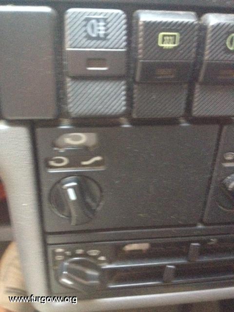

Si precisamente ayer comprobé esto, la placa plástica si esta y parece que funciona con el interruptor que pongo en la foto, en la posición en la que esta hace que no entre el aire de la furgo, no se igual había algún espacio en el que estaba desencajado , ayer lo moví un poco encendí la furgo y no me dio olor, pero bueno falta probarla mas, pero como comentáis intentare echarle un vistazo por la parte baja a ver si el tubo de escape tiene algo, lo otro de chequear la bomba para descartar alguna fuga pues no veo manera de hacerlo sin desmontar nada o si ??

Si tienes puesta la ruleta cerrando el paso del aire exterior a las plazas traseras y no huele, lo tienes claro. Tienes una fuga en el escape por el tramo medio que es donde tienes el ventilador del aire caliente de las plazas traseras y con esa ruleta cierras la trampilla del mismo. Si la tienes abierta, entra aire del exterior, desde abajo, si el escape tiene fuga, entran gases de escape.
