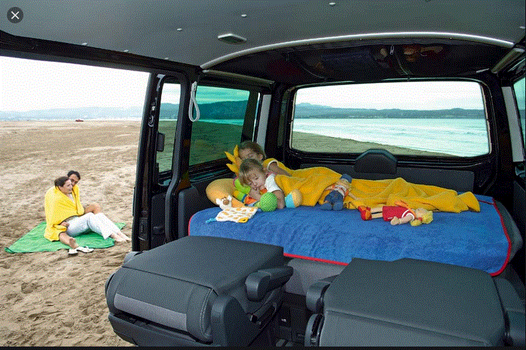

HUEVITODURO
buenas! voy a reflotar el tema por no abrir uno nuevo.
tengo la misma duda que se plantea en el primer mensaje, comprar una multivan t6, sólo que yo tengo 2 niños. Mi idea era quitar la fila de 3, y hacer la cama con multiflex y los dos asientos de la 2ª fila ( a parte, estos quiero cogerlos ya los que vienen preparados para niños para que tener que utilizar sillitas, que tiene que ser un engorro).
 Estos asientos son giratorios, con lo cual podria hacer el salón junto con piloto y copiloto tb giratorios). Pienso que me quedará mucho espacio, me quedan dos dudas:
1. me imagino que haya que poner algún invento para rellenar el hueco que queda entre los dos asientos individuales, para que no se hunda el colchón
2. si quiero hacer una cama de 1.80, supongo que tb me quedará espacio entre el multiflex y la 2ª fila y tb tendria que ingeniar algo que haga que no se hunda el colchón. Supongo que podría hacer un arcón.
Alguien hace su cama de esta manera ?
espero me haya explicado...
HUEVITODURO
os pongo una foto para explicarme mejor, seria como en la foto pero a lo largo
TibetVW
Yo tenía la misma duda, pero todas las furgonetas que he mirado no se abate la segunda fila, con lo que la cama tiene que ir si o si en la tercera.
Para dormir se puede quitar la segunda fila y queda hueco para un salón, lo malo que para viajar, al no tener railes, los de la tercera fila quedan algo separados de la primera. Y además queda menos maletero.
La mejor opción que he visto es la de quitar las dos filas y hacer unos asientos por railes, con lo que se pueden mover por toda la furgoneta. Es ideal para que vayan los niños viajando en la segunda fila, con mucho maletero y cuando toca dormir, se echan para atrás y se hace la cama.
La pega de esta opción es que es mucho más cara (sobre 5000€), frente a la de montar la cama sobre los asientos de la tercera fila originales (sobre 1000€).
