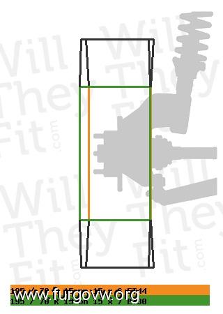

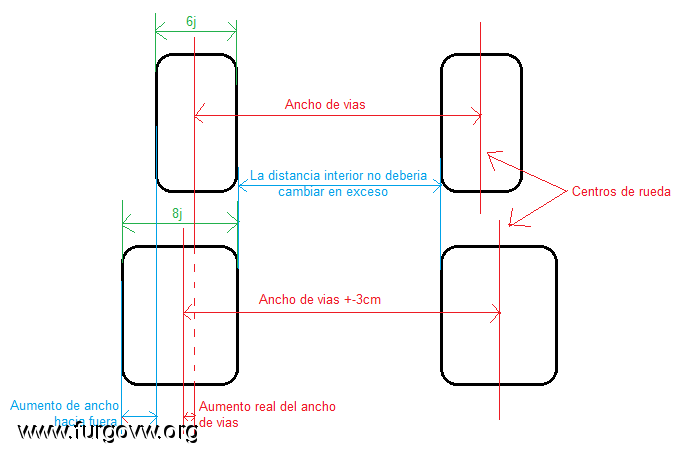

eDiC
Hola a tod@s de nuevo.
Es un tema esto ...todo una materia, entre mas investigo mas me quedo perdido , lo que hay que tener en cuenta o por lo menos en mi caso es tener muy clara las medidas, me he comprado las llantas pero he tenido ya varios que me comentan que al igual no me van, segun lo citado por los compañeros la cosa es asi y os pongo las alternativas para que me podiais sugerir si tiro para adelante...
1- las ruedas que quiero montar son las que tiene la furgo medidas 195-70-R15
La llanta antigua 5X112 R15 : es de ET 44 con 6 medida
La llanta nueva 5X112 R15 : es de ET  30 Con 7 de medida ,
Segun el grandioso aporte del compañero Hizkolari en la web http://www.willtheyfit.com/ me arrojo estos resultados:
http://www.furgovw.org/index.php?action=post;topic=320025.15;last_msg=4004274#
La nueva llanta tendrá 1.3 mm mas cercana a la suspension
y ... que en el exterior la llanta tendrá  26.7 mm mas hacia afuera.
Ahora aquí lo que me preocupa estoy en el limite del ancho de vías que son 3.cm??
Según una explicación que encontré del ancho de vías del compañero buburra en el 2015
En realidad solo estoy aumentando el ancho de vias solo una pulgada ?? porque mis llantas anteriores eran 6 y las nuevas 7 por cada llanta osea 2.54 Cm por cada llanta??
ahora bien la ficha técnica dice : vía anterior / posterior 1589/1554....
La pregunta es estaré dentro de los limites??, creo que la prueba que me hara descartar esto sera montar las llantas y medirlas para no sobre pasar el ancho de vías, pero claro esto es llevarla al mecánico que las monte y las mida . Yo en serio que flipo con la desinformación que tienen los mecánicos al respecto NO TIENEN NI IDEA .nono y lo peor de todo no se informan para dar un servicio, en muchos lugares solo a vista me dicen que no funcionaran, ni siquiera saben como medir el ancho de vías.. hay que joderse.
Que haríais vosotros?? no se si me valdrán...

eDiC
INTENTO PONER LAS FOTOS
http://www.furgovw.org/galeria/fotos/edic/llanta0.jpg
http://www.furgovw.org/galeria/fotos/edic/ancho-de-vias0.png
