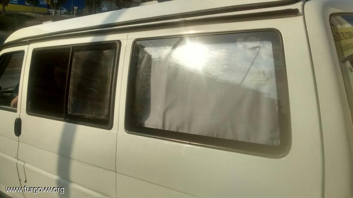

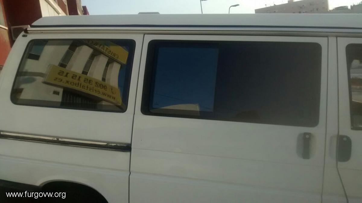

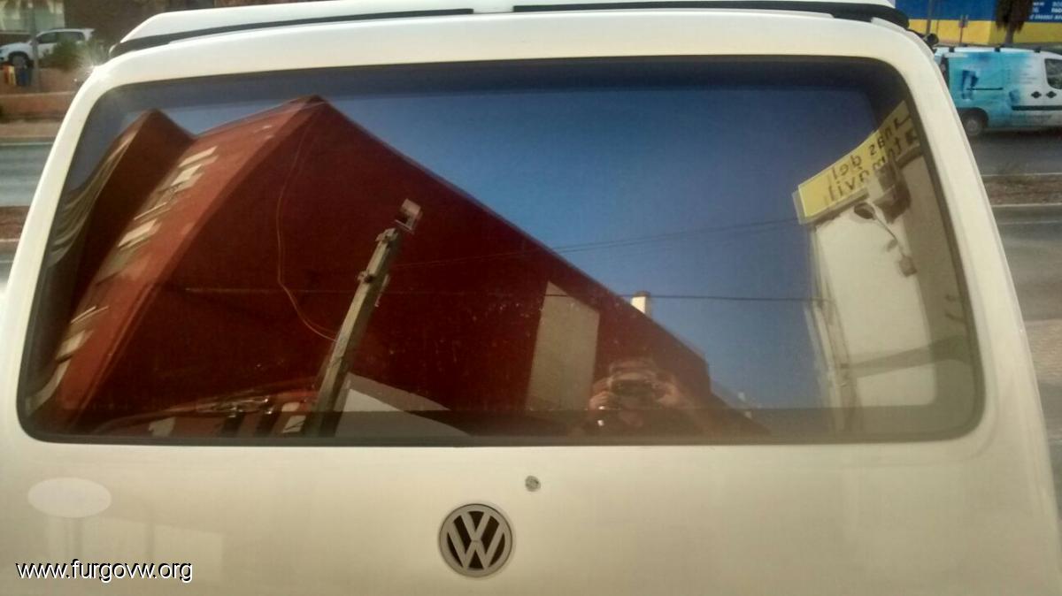

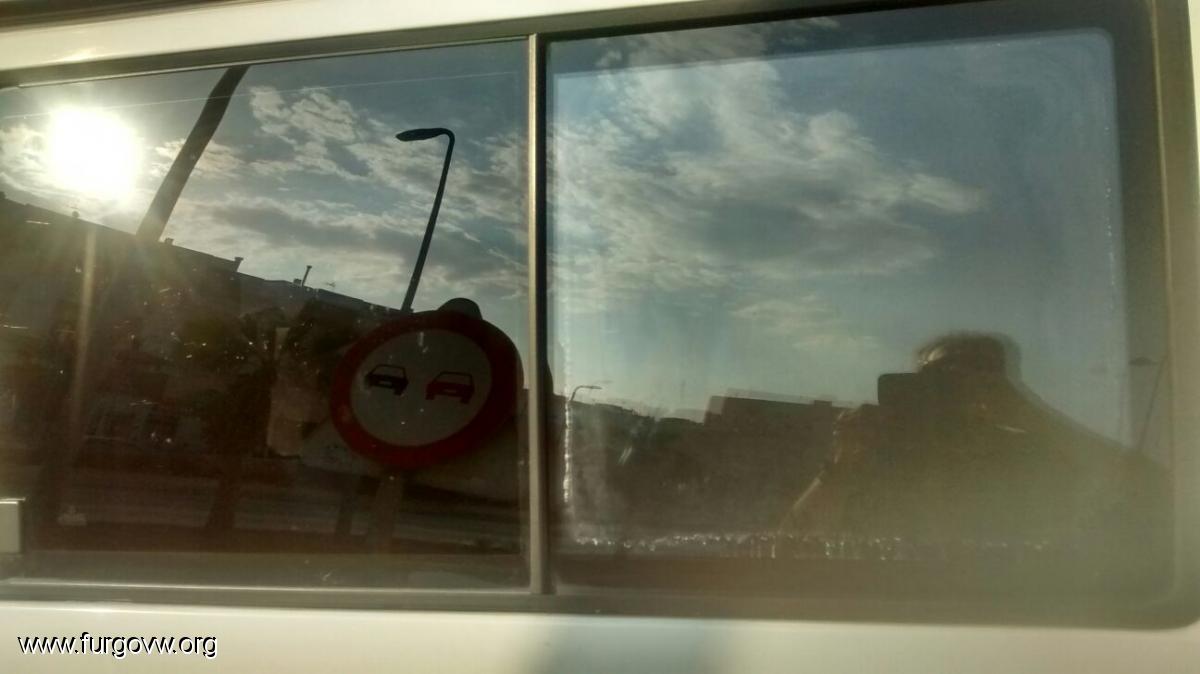

Pues nada, furgo recogida pagando la parte realizada y hoja de reclamaciones rellenada las manchas de la cámara de aire es cosa de lis cristales y no me quejo, lo que no es normal es que llamen y digan que han laminado todos menos el del armario, eso se avisa antes y ya decido yo si hacerlo o no y dònde. Y las soluciones eran o quitaban el cristal para laminarlo y si se rompe pago yo o desmontan ellos si los autorizo y si rompen algo pago yo. Y que yo tenía que saber que los cristales eran especiales y que el mueble había que quitarlo... unos chapuzas. Cristalbox de Almería capital, para que estéis advertidos

Viendo las fotos, yo creo que en cualquier otro sitio te laminaran la del armario sin problema. No entiendo por que esta gente no te la ha puesto. A no ser que por dentro haya alguna cosa rara que haya hecho algun propietario anterior, pero si la cortina se puede correr de punta a punta, eso es suficiente para trabajar la lamina.
Y de la corredera no se que decir despues de lo que ha dicho papolin. No habia visto nunca una corredera de estas donde la parte fija tiene doble vidrio y que se ponga asi entre los dos cristales. Yo donde tenia la abatible de policarbonato (mi california es del 97) ahora tengo una corredera que compre de segunda mano, pero debe ser de vidrio simple porque esta limpisima y me la laminaron y quedo perfecta.

Buenas. Mi Cali es del 93, tiene doble cristal en los cristales excepto en las ventanillas y en las correderas. En el cristal de detrás del armario tenía puesta una lámina de oscurecimiento algo clara, de manera que no se veía esa suciedad que hay entre los dos cristales. Cuando hice unos arreglos en la furgo y tenía el armario desmontado aproveché para poner una lámina más oscura y ahí fue cuando me di cuenta de mi error. Ahora se aprecia toda esa suciedad que hay entre los cristales.
Fui a un taller en el que laminan y me dijeron que eso habría que desmontar, primero el armario y luego la ventanilla, con el sobrecoste que eso es. Que desmontar el cristal de fuera no lo recomiendan porque puede no quedar bien. Así que por ahora creo que voy a tirar así, en el momento que desmonte el armario le pondré una lámina más clara como la que tenía antes. En la ventana trasera derecha tenga todavía la lámina clara y no se aprecia la suciedad.
Esa era como estaba antes, a ver si mañana pongo una foto de como está ahora. Para que habré echo nada...  .joder

Me gusta mucho como queda ese tipo de lamina, no es negra del todo pero hace efecto espejo o eso parece en la foto ¿que marca son o de que tipo? si no es mucha molestia claro. Gracias.
Salvo en las correderas hace ese efecto porque es doble cristal y está la cámara de aire entre medios.las láminas son. Soltek modelo gray 5, son las más oscuras. Un saludo
