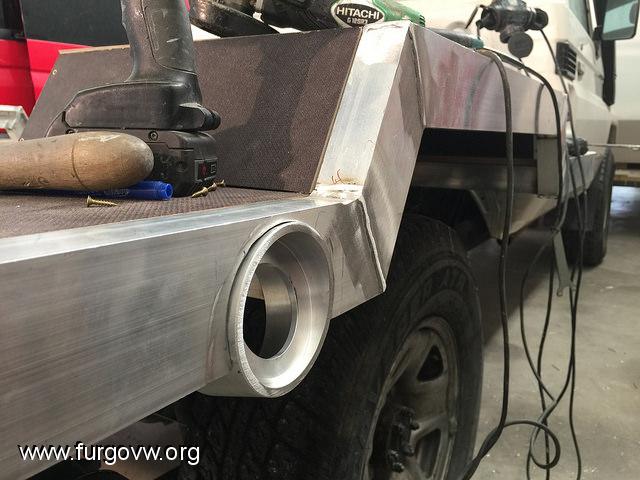

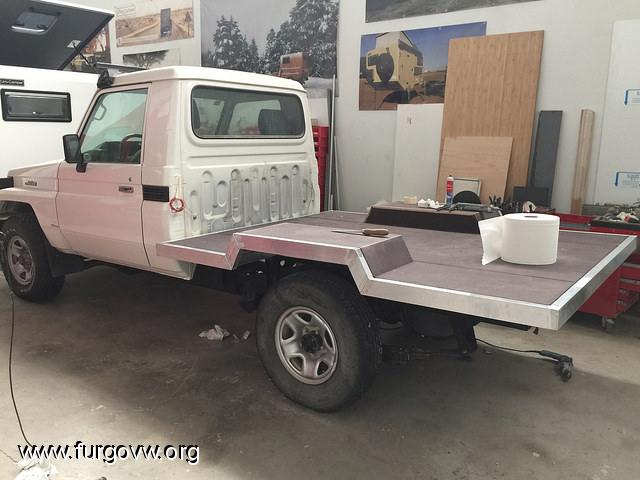

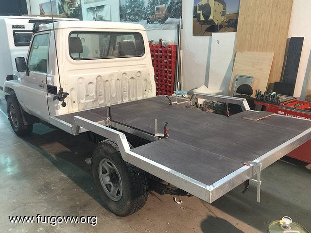

Tras acabar de soldar la estructura colocamos el tablero. Es un tablero fenólico para suelos de vehículos de transporte.

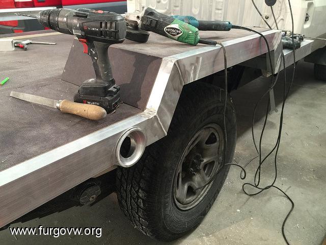

Con el mismo tablero hacemos los pasos de rueda...

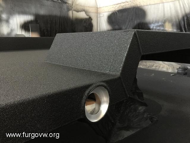

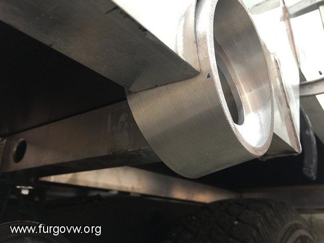

La boca de llenado de combustible del deposito auxiliar trasero se integra en el marco de la plataforma mediante una pieza que fabricamos en el torno.

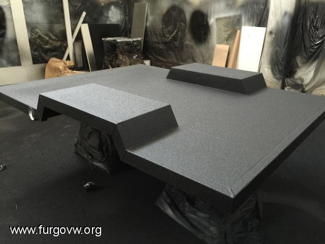

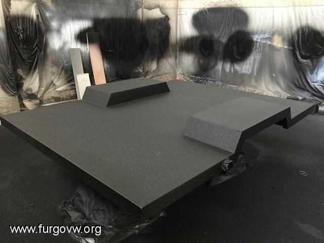

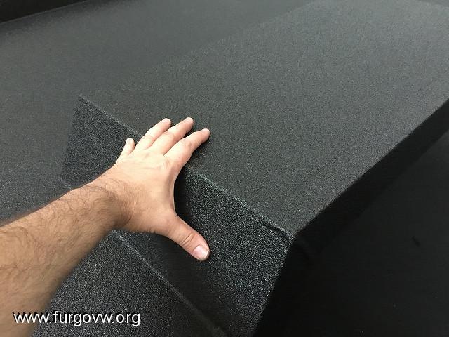

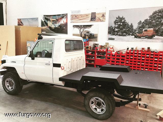

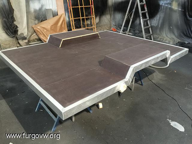

Se retira la plataforma del vehículo y se prepara para el siguiente paso..... Aplicarle una capa de protección de Rhino Lining. Este tratamiento es aplicado en la totalidad de la superficie vista de la plataforma y en los pasos de rueda. La finalidad es protegerla de agua, golpes, etc.
Aquí veis el proceso acabado
y recolocamos la plataforma....
Alea iacta est
