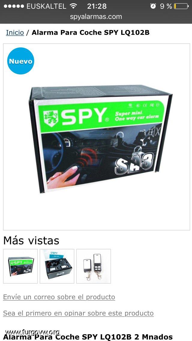

Alguien conoce estas alarmas? Para un negado en electronica como yo... Seria posible instalarla???
jonymepeino
Caca, ese tipo de armas dan mas problemas de los que solucionan, ademas de no cumplir con lo que prometen. Yo no puedo recomendarte nada en concreto, depende de la furgo que tengas, pero ve a marcas de toda la vida, eso si, prepara la cartera...alarma + instalación se va por encima de los 300€
Hay quien ha comprado una alarma de 50€ y esta contento eh, pero yo preferí ir a lo seguro, y montarla es un tinglado morrocotudo

Hirukovan
La verdad es que busco algo economico, eso que llaman las tres b (bueno bonito y barato) pero como todo... No existe.
Buscare algo intermedio porque el sistema spy tiene buenos y malos comentarios y no llega a 50€ pero la instalacion debe tener horas y horas de kurro, y sin tener ni idea... Lo tengo dificil
