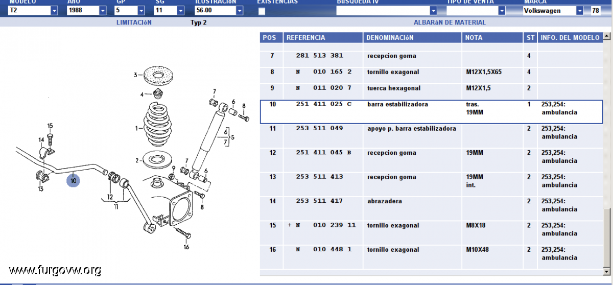

Haizko,llevo 19mm...tengo por casa una de 21 que me compré no hace nucho con idea de mejorar el tren delantero,pero mirando por internet,he visto que exjeeper fabrica un kit para montar la barra de 19 delantera,atras.me he puesto en contacto con el en su pag y estoy esperando respuesta.la idea sería montar la de 21 atras,que es donde llevo mas peso...aunque el kit que vende es para 19,cambiando los silemblocks,valdrìa(creo)y cuando encuentre otra de 21,pues montarla delante
ok, ya suponía que tenías algo en mente  ;D
tengo que rectificar una cosa...las t3 ambulancias sí llevaban barra estabilizadora, en origen son de 19mm por si te ayuda a decidirte en donde colocar la de 21mm, adelante o atrás

te confirmo la configuración de las ambulancias kombi/multivan ... 21mm delante y 19mm detrás, por cierto las Multivan tope de gama llevan la barra de 21mm delante y las Joker también ... la barra trasera sólo sale para las ambulancias kombi/multivan ... no para chasis transporter
