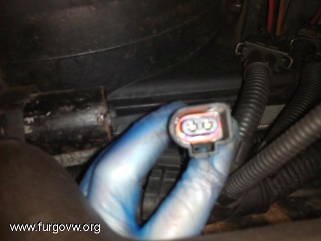

Pues la verdad que a poco que se piense tiene su lógica, creo que la tengo mal conectada, mañana o pasado lo compruebo y la conecto bien, y de paso pruebo la bomba que me da a mi que ni funciona, de todas formas me gustaría cambiarla que pierde algo de anticongelante, pero las que veo por la red creo que tienen el conector diferente y tengo miedo de pedirla h que no me valga, si puedo me pasó por el desguace a ver si veo alguna

Pues en mi tienda habitual, sale la bosh por unos 130€, y una marca rara por 95€ más descuento, pero esta lleva el conector que no me vale.
probe a metes corriente a la bomba y no hace nada, así que tengo que buscar una si o si.
amikoj
El conector siempre lo puedes cambiar.
Yo lo que haría es imprimir una foto del conector de la bomba, ir a un recambista y pedirle el conector que va para esa bomba, la pareja vaya.
Le pegaría el cambiazo al conector actual de la furgo y listo.
Eso si, asegurate que vale para tu furgo:, tensión, caudal, etc.
Suerte y ya nos dirás, que así aprendemos todos.
L. Zamenhof
teankmil
Pense lo de cambiar el conector, pero al final pedi la bosch del enlace que puse mas arriba, me saldra un poquito mas cara pero es la suya, lo peor es que viene de Alemania y no queria esperar para cambiarla, ya que ahora tengo el frente de la furgo desmontado y seria muy comodo hacerlo asi.
