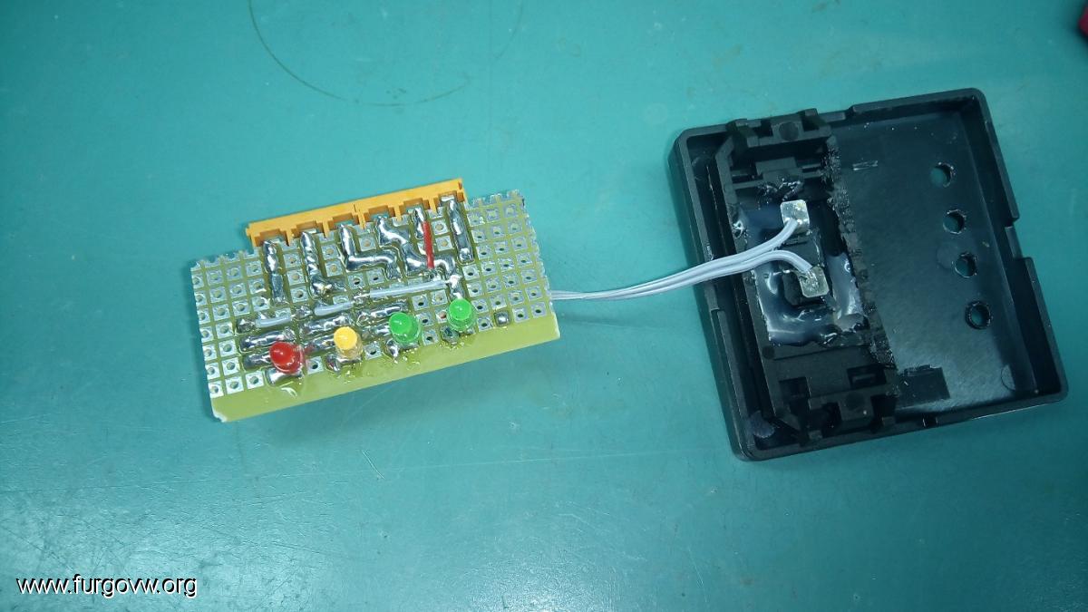

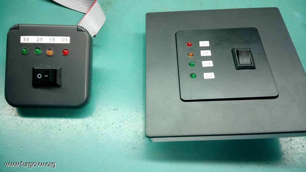

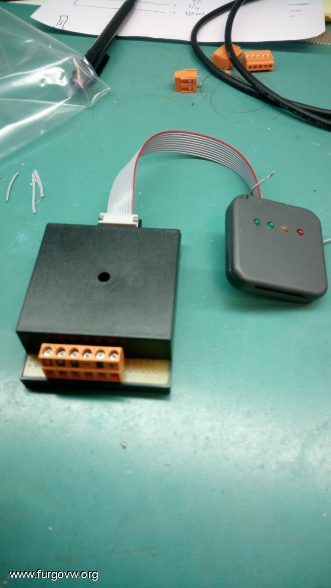

Esto está muerto. Estos días he ido haciendo varias cosillas, una de ellas, dos medidor de niveles, uno de aguas limpias para mi amigo Kuziaa, y otro para mi de aguas grises.
Todo artesanal con los esquemas que corren por el foro

kuziaa
Grande Neptuno.
Y mega gracias ejejejje, solo falta que los montemos ejejjejee .palmas .palmas .palmas

Y  ¿también te has fabricado tu las sondas? .palmas

Neptuno_a80
Gracias chicos.
La sonda es lo más fácil, serán varillas de acero inoxidable en una regleta ya.
Cima, tu también puedes, que todo lo que hago para mi es nuevo. Solo tengo algún conocimiento de electrónica, que es a lo que me dedico.

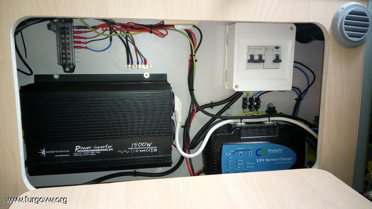

Neptuno_a80
Tema eléctrico ya está encarado. Aquí dejo una foto del cuadro eléctrico, montado en el mueble detrás de los asientos... :

guilleris
Cita de: Neptuno_a80 en Junio 12, 2016, 19:47:24 pm
Ese mismo inversor me he comprado yo esta mañana, x cuanto te ha salido?
Saludos!
Neptuno_a80
A mi me salio menos de 90€ en subasta de ebay  ;D
