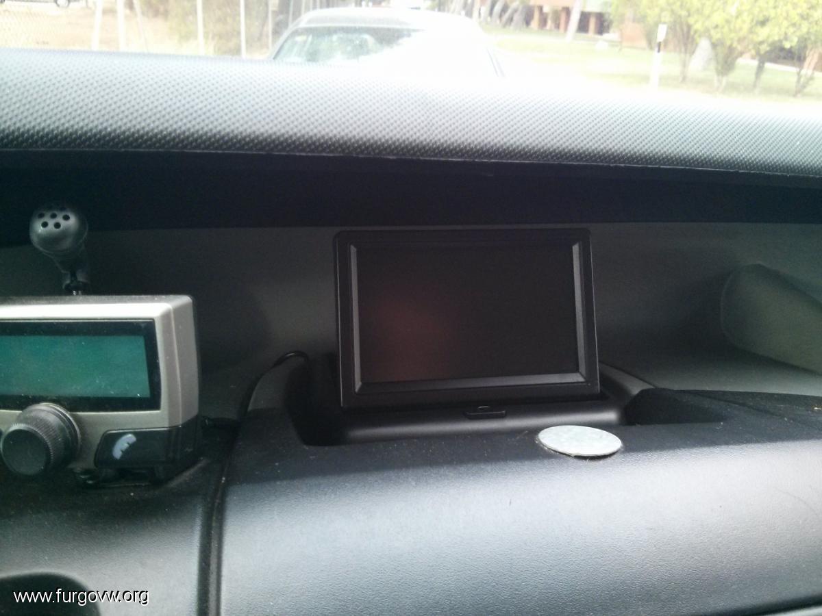

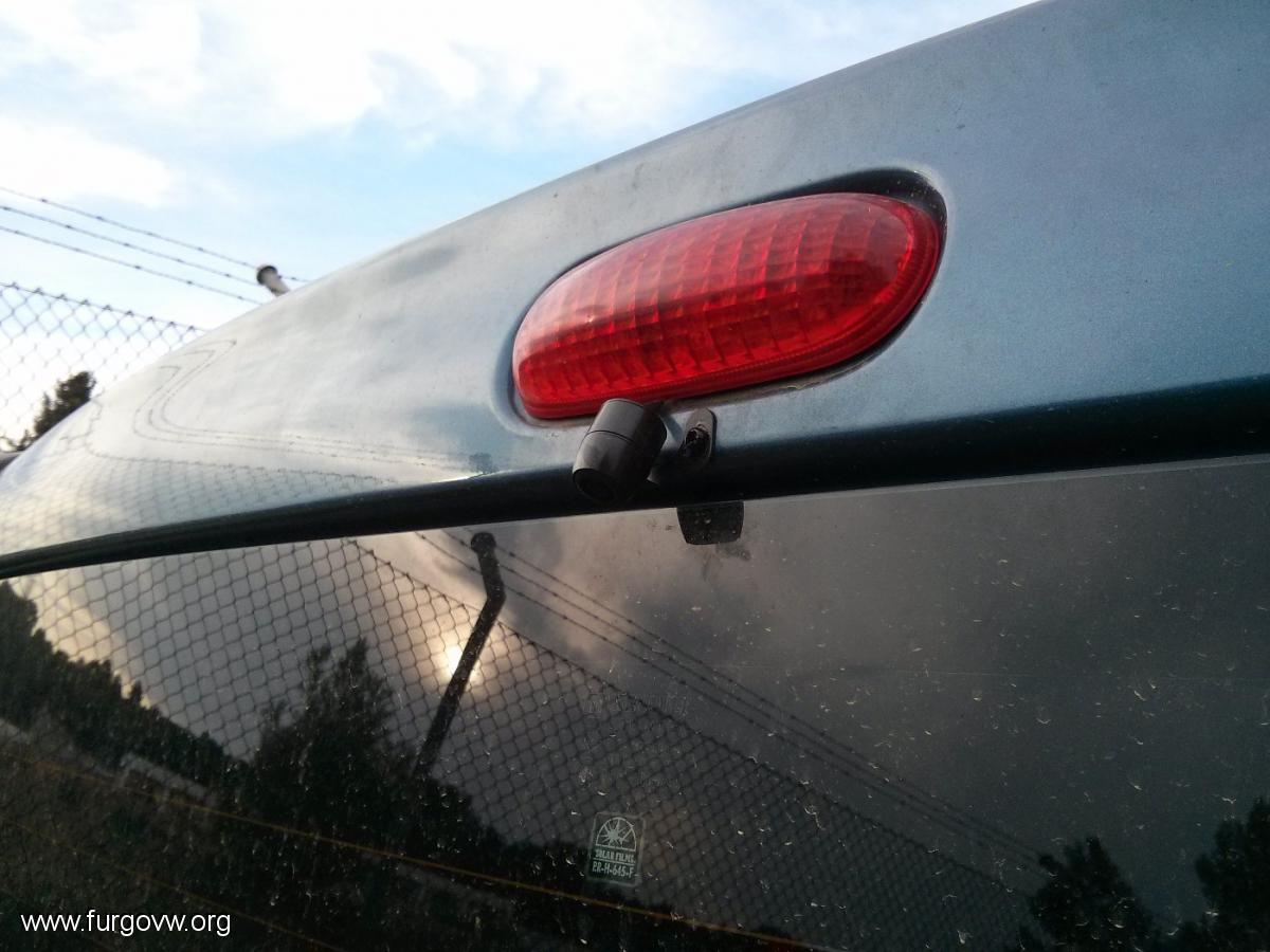

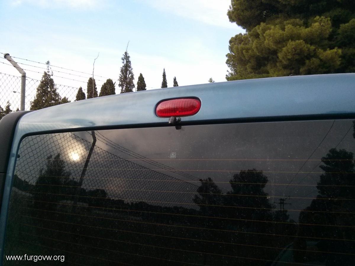

Hola. Yo no te recomiendo ponerla en el interior, dudo que la visibilidad sea buena. Yo la instalé justo debajo de la luz de freno aprovechando el interior del nervio para el cableado y queda muy discreta y tienes una buena visibilidad. Una vez me dijeron que no pasaría la ITV con esa ubicación, pero lo cierto es que pasé la ITV hace un mes y no dijeron absolutamente nada. Creo que en mi galería puedes ver alguna foto. Un abrazo.

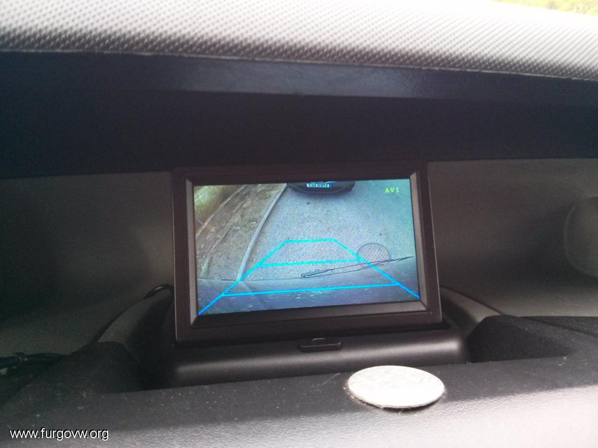

Buenas, yo he puesto en las tráfic de doble portón justo debajo de la manilla de abrir, sustituyendo al agujero de la cerradura. Conseguí la manilla con agujero en un desguace ya que la mayoría vienen con cierre centralizado y no es necesario salvo como en este caso era de una furgoneta de reparto y si llevaba el hueco para la cerradura. Un saludo.

Decir que no va del todo centrada pero se le acerca mucho y con las referencias ya cogidas se aparca y se ve muy bien.

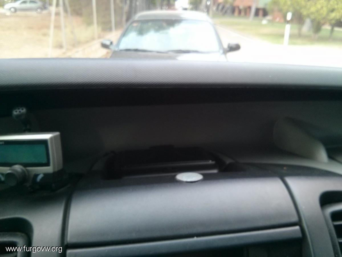

Se me olvidaba, yo la comprépor ebay. Podías elegir entre la cámara empotrable, una negra pequeñita (la que yo puse) y otra que llevaba una especie de caja que la deja mirando hacia abajo. En cuanto a la pantalla, yo cogí una plegable, y me queda clavada en el hueco del centro de la guantera, cuando está "recogida" prácticamente no se ve. El precio creo que fueron unos 50 euros entre las dos cosas.

Jorgiko
Ahí van esas fotos. En cuanto al enlace de eBay no está disponible ya, pero era un vendedor español, puede que de León, me llego a casa en tres o 4 días.
