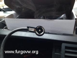

Ya la primera fue que el conector de la antena no era el original, y en vez de haber usado (quien instalara el radioCD Pioneer 1 DIN que llevo) un adaptador pues metió el corte en el cable y empalmó, por lo que tengo que buscar uno.

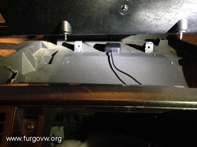

Pero bueno, continué fijando la antena del GPS debajo de la bandeja y pasando el cable de los USB a la guantera.

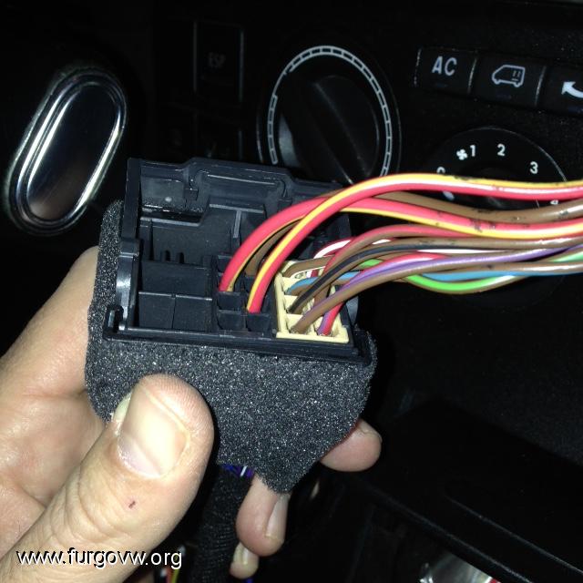

¿Alguna idea?... os dejo con una foto del conector por si le ves algo raro en cuanto a los cables que lleva
Salu2
Mr_Frenillo
A simple vista te diría que en ese mazo te faltan muchos cables... Parece que se ha modificado a como viene de serie o realmente ese no es el mazo de origen. No te has encontrado ninguno antes de ese, verdad? En la línea de cables me refiero.

angel_2r, se me ocurre que llevaras la instalación protegida con fusible y al andar desmontándola se haya podido quemar o fundir. Normalmente el fusible va en la propia radio, pero quién sabe, al haberse modificado de origen...

Ahora que vuelvo a ver la foto, lo tienes así? Es que parece que no ha acabado de encajar del todo bien. Tiene que bajar un poco mas la palanca hasta quedarse fija con la pestaña...

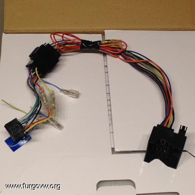

La pega en la conversión entre Iso y fackra es que el cable que da 12v hay que duplicarlo, para que de 12v en los 12v y en el "safe".
A mediodía o esta noche desde el pc os pongo el cableado del "conversor iso-fakra" que desde la tablet soy un poco inútil...  :-[ :-[
