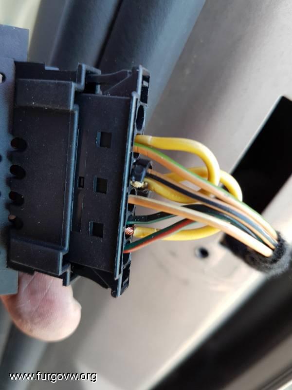

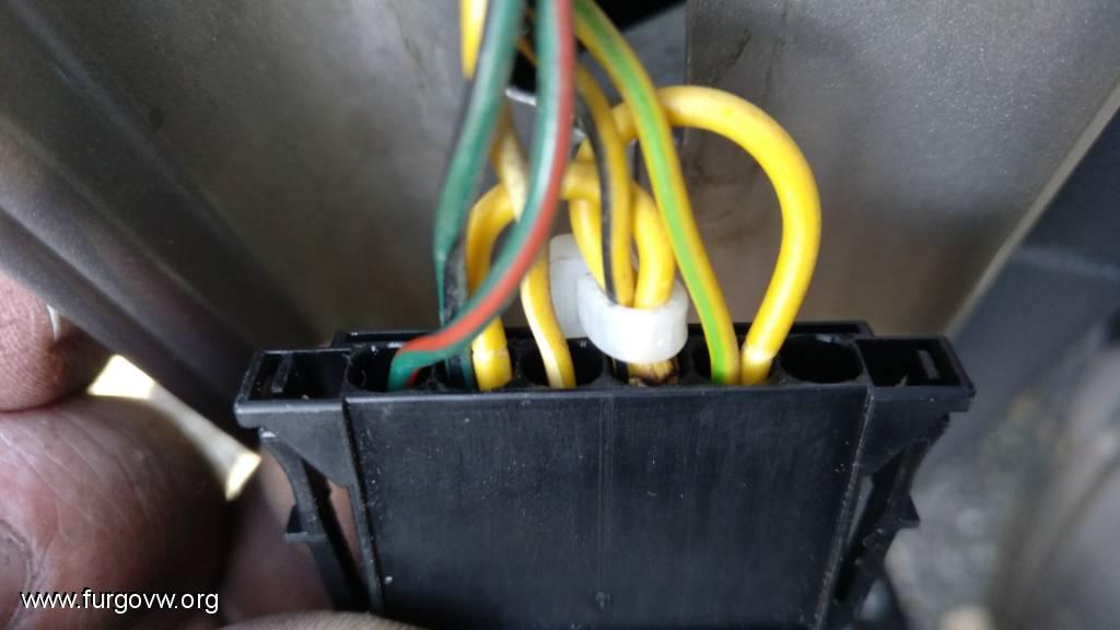

Señores, gracias a Nuskak nuestro problema tiene una fácil solución, el puenteo que indica él soluciona nuestro problema sin tener que desguarnecido toda la puerta, lo que si os recomiendo es que no cometais el mismo error que yo, el puenteo hacedlo en los terminales de la puerta, ya que yo no tuve eso en cuenta y cuando abría la furgo desde el mando y solo abría la puerta lateral al minuto más o menos se volvían a activar todos los cierres , ya que el puente en un principio se lo había hecho a los terminales del marco de la puerta con lo que a la centralita no le constaba que esa puerta se hubiese abierto, al hacerlo en los contactos de la puerta al abrirla la centralita la detecta como abierta y el puente hace su función al cerrarla.
Cómo se ve en la foto simplemente es colocar dos cables (los amarillos) del terminal 1 al 2 y del 2 al 4, pelando los extremos de los cables e introduciéndolos a presión junto al que le corresponde ya está listo, luego los he unido con bridas a su compañero para evitar que con los golpes y las vibraciones se pudiesen soltar !e voala!.
Agradecer de nuevo al compañero Nuskak este gran aporte, un saludo a todos.

Me alegro que funcione de esta forma!
seguro que soucionamos muchos quebraderos de cabeza.
a disfrutar de nuevo cerrar la furgo facilmente!

Gracias Kuskak, hecho y probado y funcionando al 100%. Menudo trabajazo ahorrado.

Uno más que ha tenido que hacer el puente a los contactos de la cerradura.
Muchas gracias a los que habéis hecho posible este brico que nos lo ha puesto muy fácil a los demás.

La mia lleva doble cable de serie en el azul y rosa, lo que serian las posiciones 5 y 4..y ennel cuadro de mandos(entiendo que como en todas) esta el boton de abrir y cerrar la furgo entera..ese doble cable que tengo creo qie tiene que ser el culpable de que no me funcione el puenteo.
En su dia cerrando de portazo o incluso bajando el pitorro del seguro a mano abria y cerraba y rexonocia las puertas cerradas hasta que dejó de funcionar. Alguien sabria que puede pasar o que probar?.
