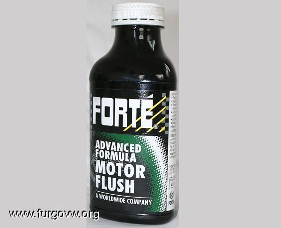

Yo optaría por meterle un bote de flush(limpia motores) y poner su aceite. El que te ponga en el manual pero de marca. Ese aceite que pones se me hace muy 5w para un motor de ese estilo. Y una prueba de compresión siempre viene bien para encontrar fallos

Ricardito, es el siguiente paso que tenía en mente. Hacer un cambio de aceite (me voy a un 10W40 semisintético) y aprovechar para echarle algún producto que lo limpie antes. Tengo la sospecha de que puede estar cegado uno de los conductos que suben el aceite al árbol y los taqués. Nunca he usado ninguno, ¿alguna recomendación?

Siempre en el taller gastábamos esta marca, hacia su función.
Pero esta última vez he comprado este de esta web que aún no he utilizado.
http://www.aceiteparamimotor.com/es/product/motor-flush-abro-443ml

Como creo que tengo el ruido localizado en la culata, me sigo empeñando que son los taqués, así que he cambiado el aceite a una viscosidad más convencional (10W40) y le he echado antes del cambio un limpiador de motores (básicamente, un cóctel de disolventes) por si el problema estuviera en los conductos que suben el aceite a la culata, que estuvieran obstruidos. ¿Resultado? Ninguno, el ruido aparece y desaparece exactamente igual que antes.
