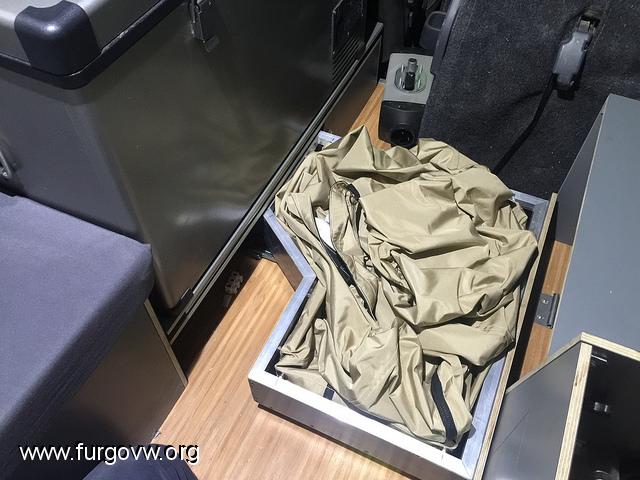

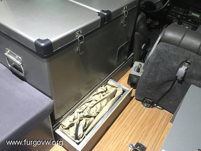

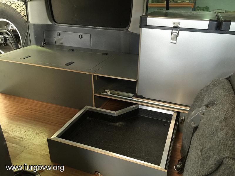

¿El cajon/ducha desplaza hacia el interior para poder ducharte de pie con el techo extendido? ¿le poneis algun freno para que no se mueva mientras te duchas?¿usais algun sistema para filtrar arenas o impurezas de las grises que van al deposito?
¿usais cortinas para el agua de la ducha?
vaya metralleta!! Buen trabajo chicos!!
ja ja ja....
te explico aunque lo veras en las imagenes siguientes.  El cajon ducha pasa a escasos 2 o 3 mm del suelo. Cuando lo pisas cede y apoya en el suelo y ya no desliza. No hay filtro. todo va al deposito de aguas sucias. La mayor parte de la suciedad sale por el tubo de desague del deposito de aguas sucias y si algo se acumula con el tiempo es limpiable a traves de su tapa de registro. La ducha tiene una cortina confeccionada con el mismo tejido de la tienda de techo. Es tan impermeable como una pared de poliester.

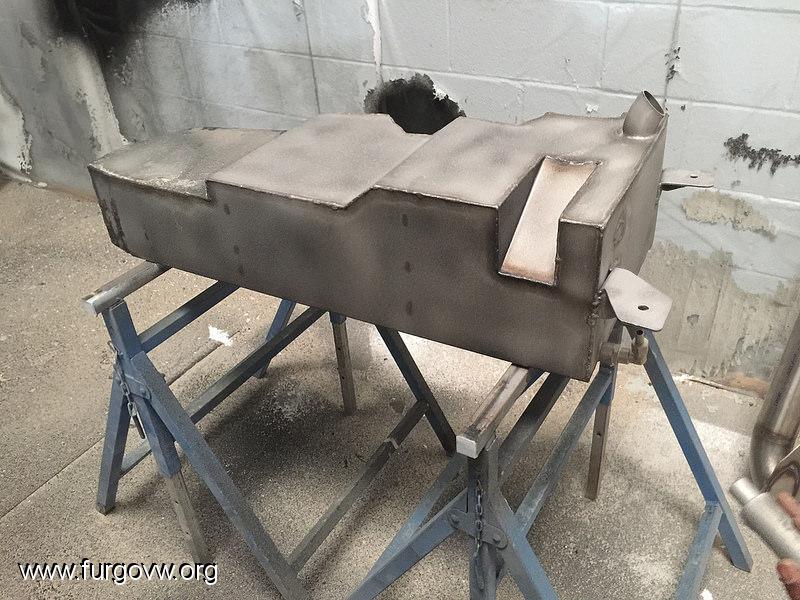

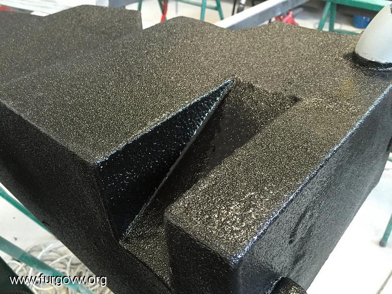

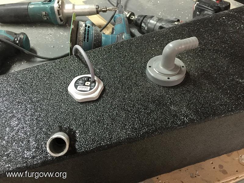

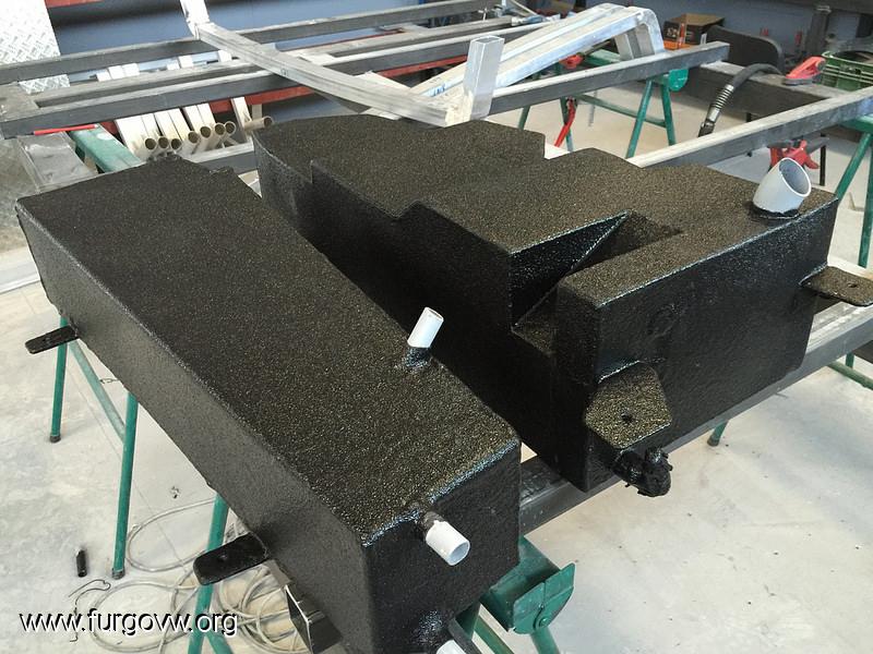

Sobre depositos....
Tenemos el deposito de grises fabricado en aluminio y el de aguas limpias fabricado en acero inox. Para colocar el de limpias se ha tenido que modificar el recorrido de la linea de escape. Limpias 60 litros. Sucias 40 litros.
Ambos depositos se chorrean con silice a presión, se impriman y se les proyecta Rhino Lining. La capa de Rhino Lining es un plastico de proyeccion en caliente mediante un equipo especial. Se consigue una capa de 3 mm de espesor exterior en el deposito que lo protege de impactos, oxidacion y hace de capa de corte térmico retrasando la congelación.

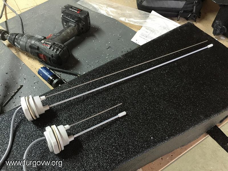

A los depositos se les coloca los sensores de nivel Votronic, conexiones de llenado, aireadores, tapa de inspección y resistencia termica para evitar congelaciones.

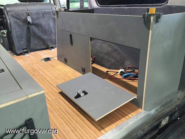

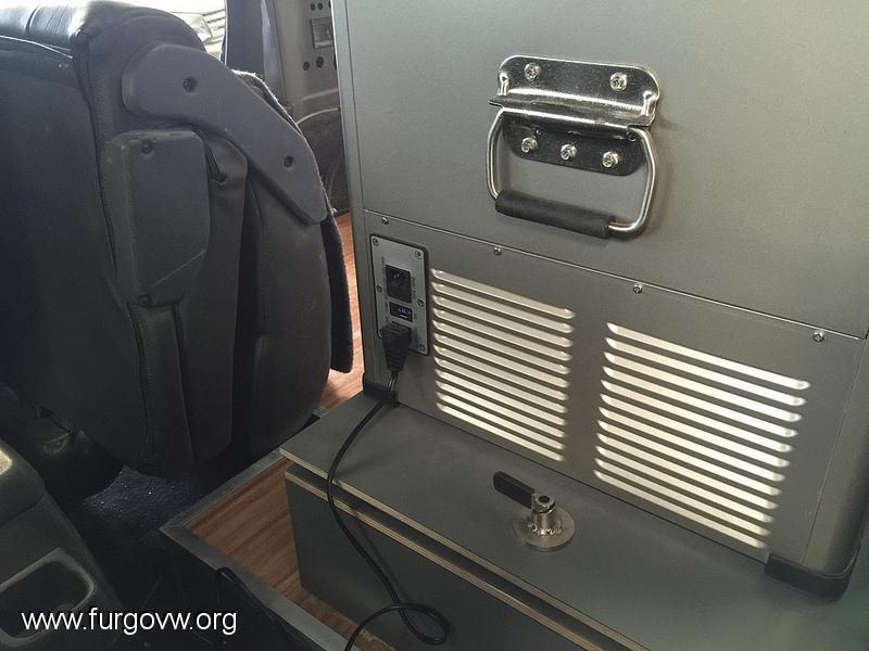

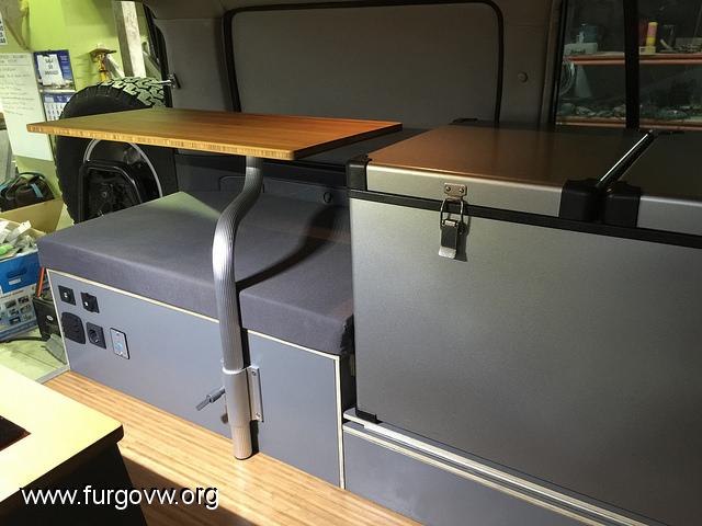

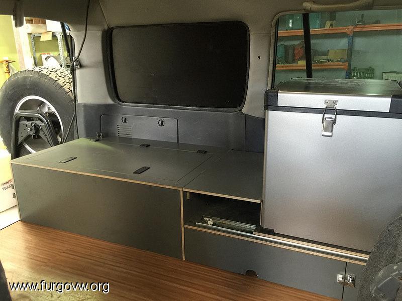

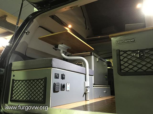

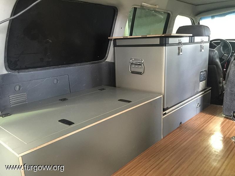

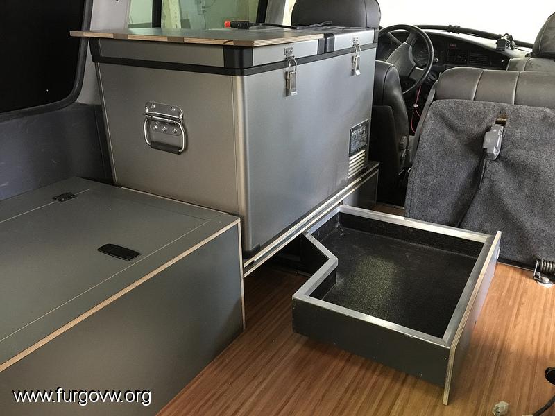

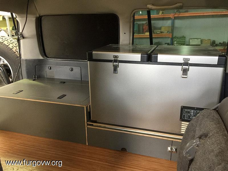

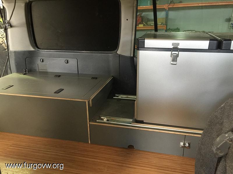

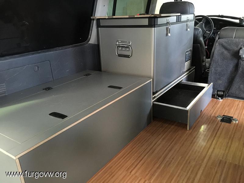

El modulo asiento-nevera-ducha queda terminado. Aqui veis como funciona. Fijaros en como se desplaza la nevera hacia delante para prolongar el asiento y como la ducha sale de su alojamiento.
Alea iacta est
ta
Vaya trabajo fino .
Como queda el vehículo ?  Tres o cuatro plazas en carretera ?

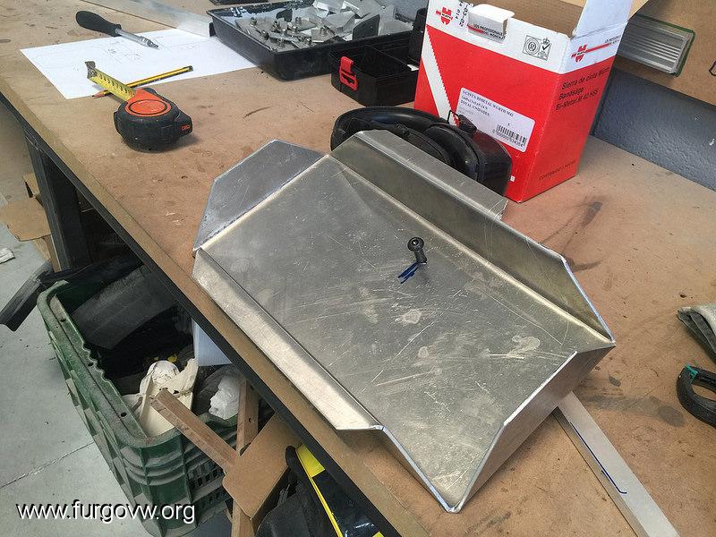

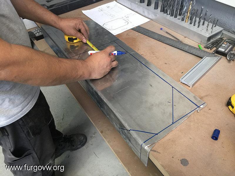

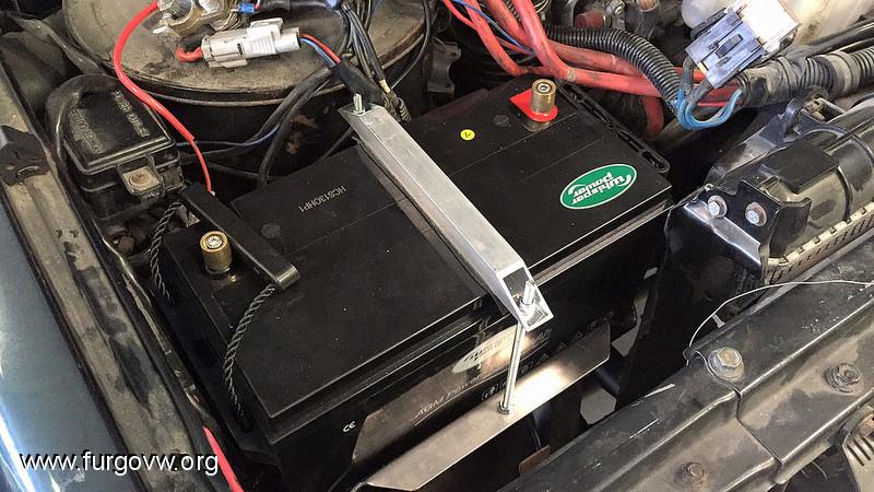

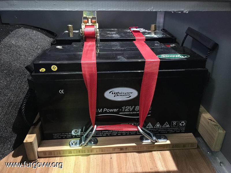

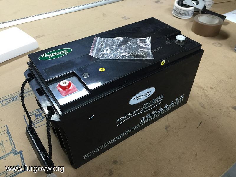

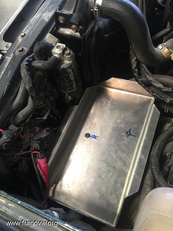

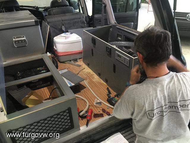

Paralelamente vamos haciendo algunas cosas en el vehículo.  Este HDJ 80 tiene dos baterias de 60 Ah bajo el capó. Una de arranque y otra de servicio. Las retiramos y decidimos colocar 2 baterias de 80Ah AGM pero......no caben....asi que toca retirar cableados y los soportes originales de bateria. Fabricamos un par de nuevos soportes en aluminio con las dimensiones ajustadas a las nuevas baterias.
Las baterias elegidas son 4 ud Whisper Power de 80 Ah cada una. 3 para servicio y una para arranque. 2 de las cuales se instalan en el mueble asiento.

3 plazas en ficha tecnica. La tercera es desmontable y casi el 100% del año estara desmontada.  Saludos

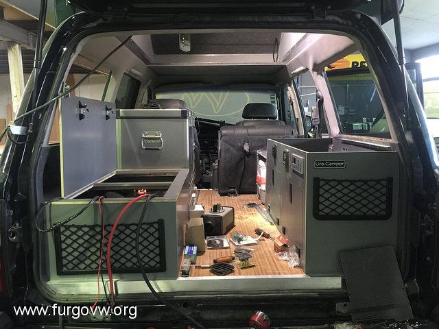

El interior es demasiado pequeño para currar pero poco a poco va tomando forma.
Comenzamos con el mueble cocina
En una falsa encimera vamos trazando y haciendo cortes para la cocina Webasto y el fregadero

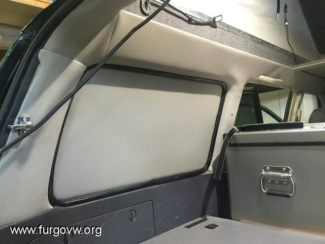

Se tapizan las ventanas traseras las cuales fueron sustituidas antes por chapa de aluminio.

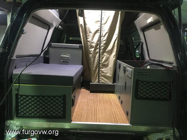

El tejido de la ducha fue confeccionado y se guarda dentro del cajon-ducha
Justo pero cabe,....
Aqui la ducha desplegada

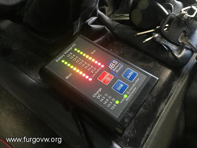

Colocamos un IBS Battery. Es un repartidor de carga, medidor de bateria y ademas podemos pulsando un boton unir todoas las baterias en caso de necesitarse maxima potencia
Nos llega el pie de mesa y lo colocamos.

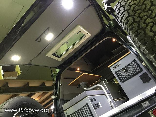

El porton trasero se tapiza y se le instalan 3 puntos de iluminacion Led. Este porton es entero fabricado en fibra de vidrio para aligerar peso.

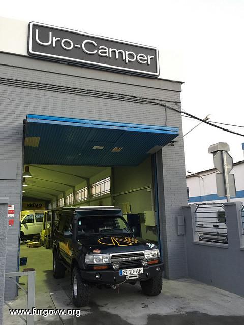

Ya hemos terminado y ahora toca darse un paseo con el juguete.

Veo que el IBS es como los T-Max pero con un relé mas pequeño y sale mas caro ¿que ventajas tiene? ???
