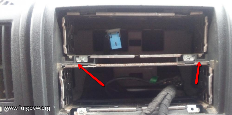

Hola,
Para poder meter la radio 2 Din has roto los plásticos que separaban la radio de un din de la otra botonera?
jonrek
adjunto ahora la foto indicando a que plásticos me referia... ya lo siento que soy novatillo....
erasrdam
Perdona por tardar en contestar, no lo vi hasta hoy!.
Si hay que cortar los plasticos que dices, sino no entra.
