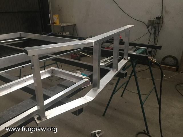

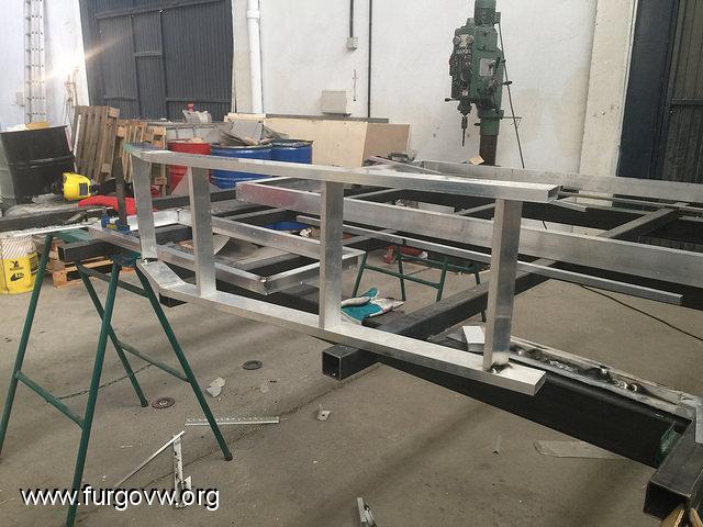

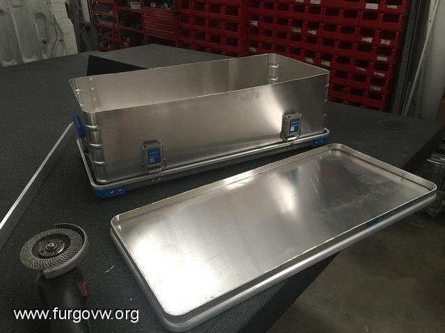

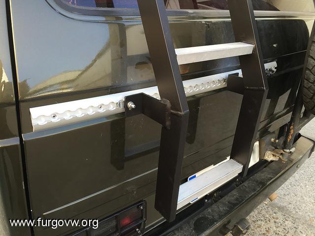

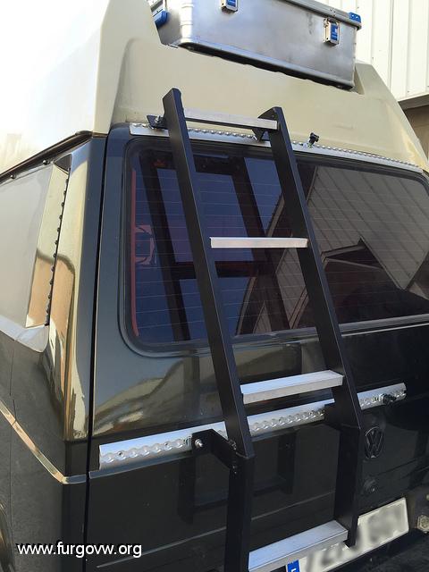

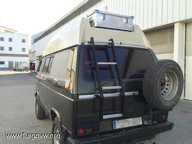

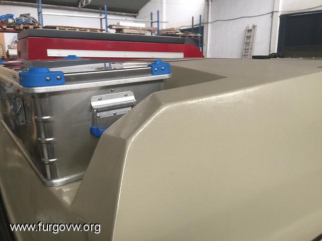

Lo primero que hicimos fue fabricar una escalera en aluminio para subir desde el portón trasero y acceder a una caja Zarges.

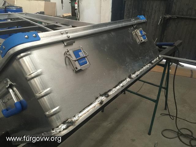

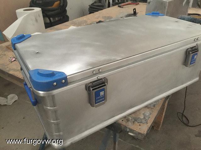

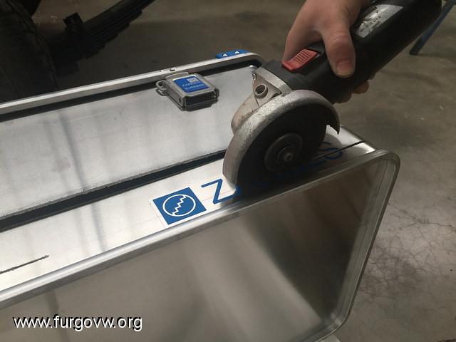

La caja Zarges elegida sobresalía del techo unos 5 cm..... no hay problema....se tunea.
Ahora queda bien en altura....

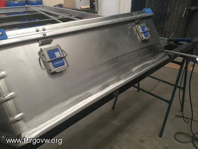

y la soldamos....
y la matizamos porque el brillo es horrible.....

Una pregunta, ¿has soldado alguna vez aluminio con durafix? ¿Crees que esa "soldadura" queda resistente?
Si he soldado con Durafix y tras ver de que se trataba..... compramos una Mig Pulse de inmediato. ;-)

Gracias, es lo que me temía, en internet sólo veo buenas críticas y me chirría. Para soldar una cosilla entonces mejor se lo llevó a alguien, que pillarme una MiG pulse se me va de presupuesto.

A ver, si es para una cosilla..... tendras que comprar un paquete de varillas con gastos de envio y además un soplete de alta potencia...... Mejor llevarlo a algún sitio que te lo suelden.

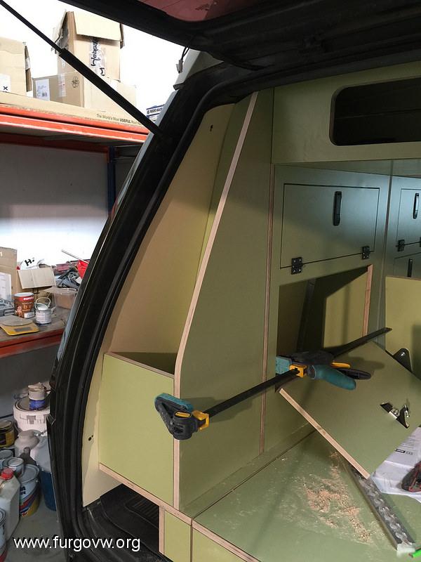

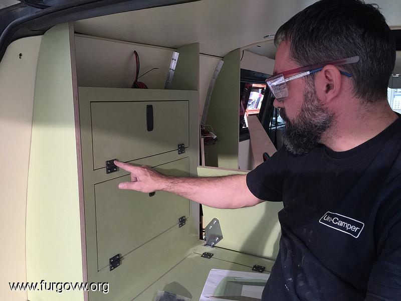

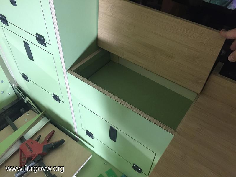

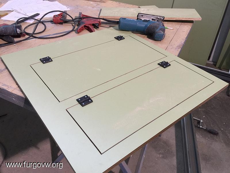

Comenzamos con los muebles. Y mantenemos nuestro habitual diseño. El color elegido es este verde que veis. Tablero fenolico multicapa revestido en HPL. Es algo más pesado pero la calidad del mismo es indiscutible y eterno. Es un tablero muy duradero.
Las bisagras son de plastico reforzado con fibra de vidreo. Cerraduras de presión en acero lacado al horno.

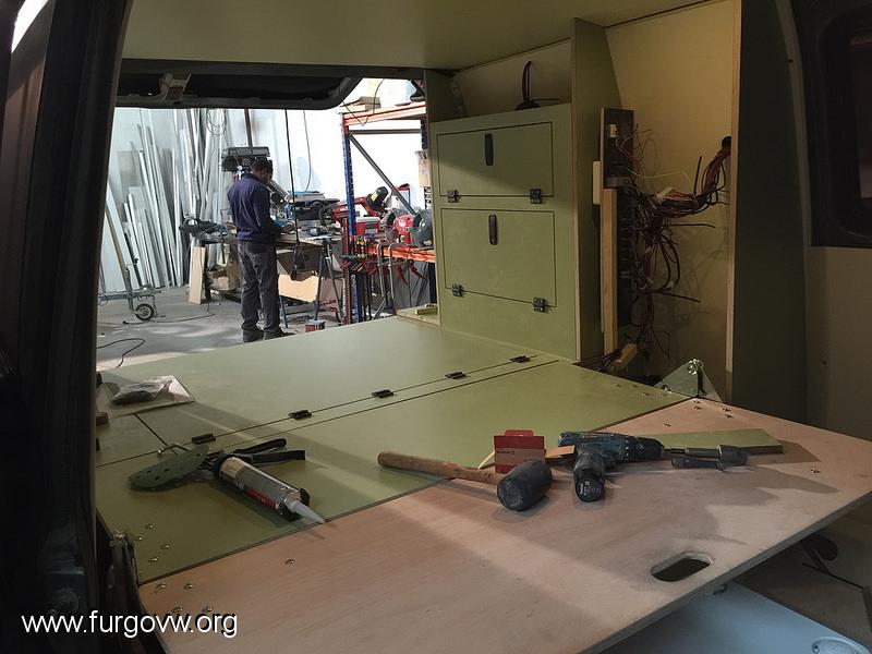

Empezar nos costó mucho trabajo. Esto de camperizar furgos no es lo nuestro y nos tuvo que ayudar Eneko y Ooznak con el replanteo del asiento cama y las bisagras. Gracias!!!! Mil gracias!
Como dije el cliente nos aporta los elementos eléctricos y los integramos en los muebles.

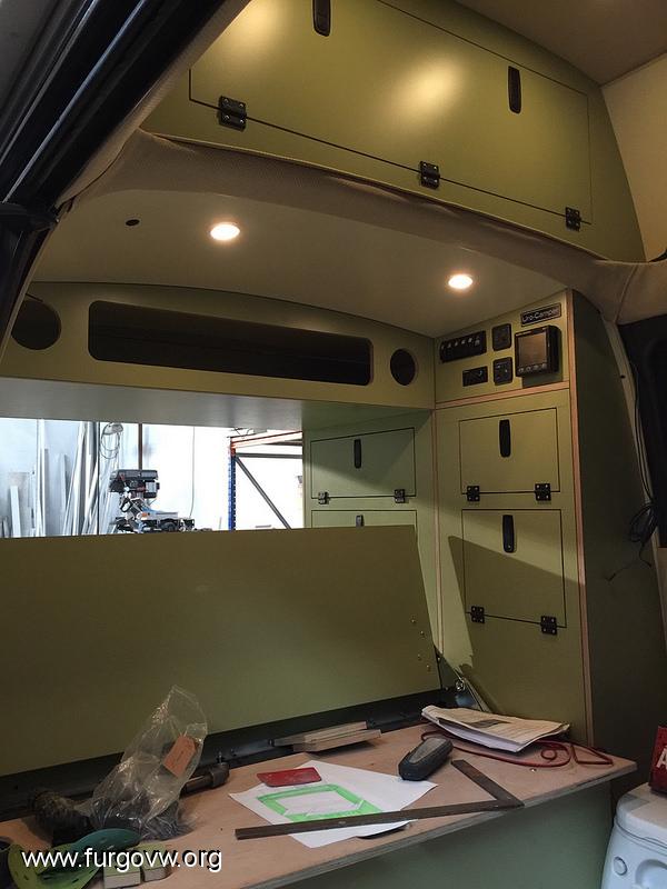

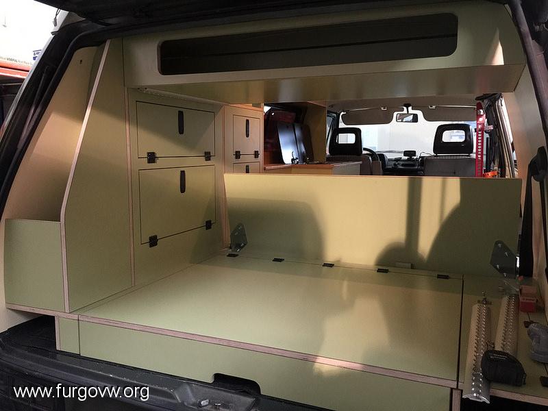

Cerramos los altillos superiores con un panel con puerta. Esto va tomando forma.

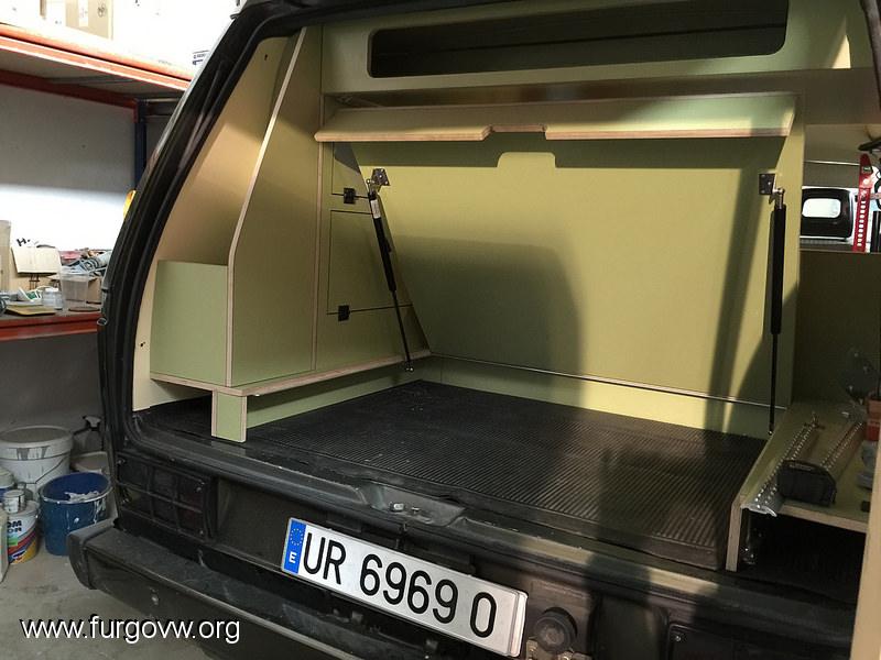

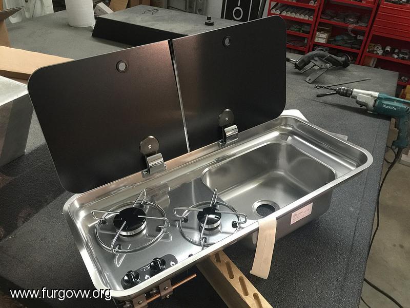

Nos llegó la cocina.
La cocina Can tiene detalles que nos gusta. Es compacta, 2 fuegos y fregadero y tapas independientes.
Detrás vamos haciendo los muebles. Aqui uno pequeño a la izquierda.

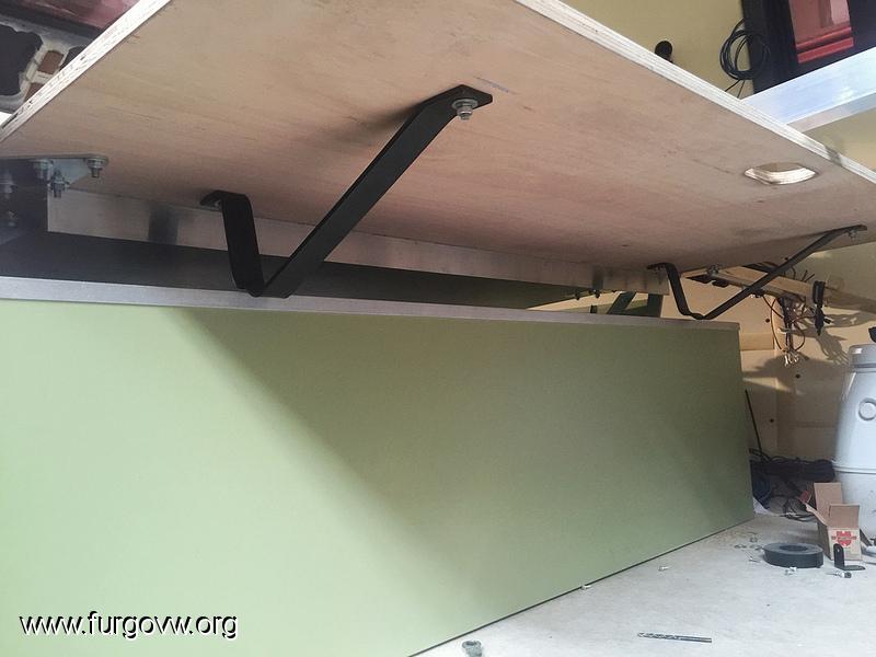

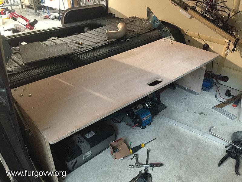

El maletero trasero sobre el que irá el colchon es elevable mediante amortiguadores. Así se mantiene elevado mientras se hacen trabajos en el motor o se necesita coger cosas.

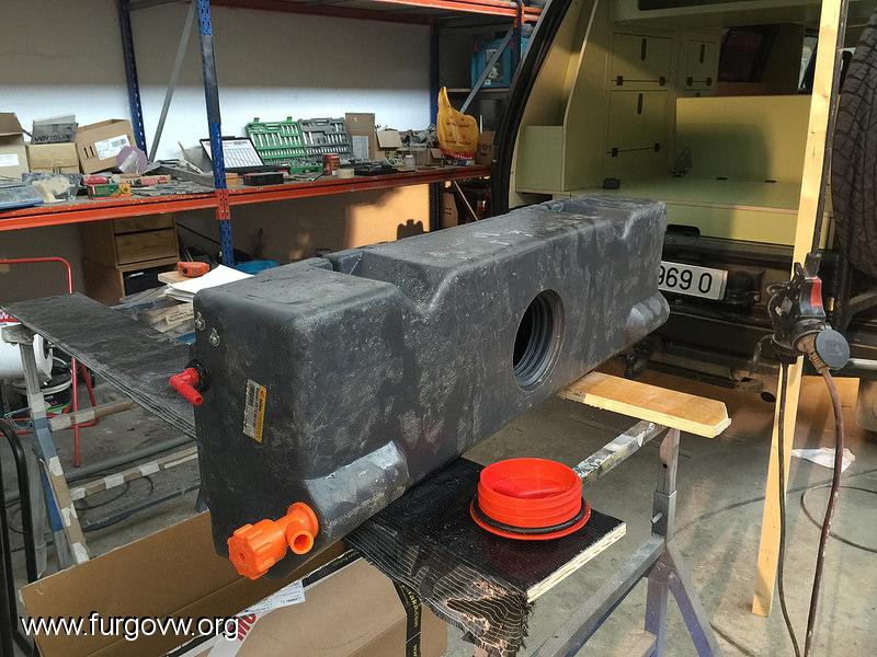

Desmontamos el deposito para insertarle la toma de la ducha.

¿Te puede creer que ayer estuve en la feria ClassicAuto y pude soldar aluminio con ese sistema? Lo flipé bastante, me dejó hacerlo a mi y fue muy fácil, con un soplete normal (usaba uno de butano para que no tenga tantas calorías como el propano), no hizo falta ni cepillar con alambre inox ni usar decapante, directamente una gota del hilo y se extendía con un destornillador completamente uniforme. Después intentabas despegar las dos piezas y no había narices. También hizo una prueba con un agujero en una plancha, la tapaba de manera muy fácil y quedaba completamente soldado, intentabas levantarlo y no se podia. Otra ventaja que destacaba que aparte de soldar todo lo que se puede con electrógena, se puede soldar calamina.
Lo vendía como hilo, no varillas, y con 1m de hilo decía que daba para 50m lineales. Allí vendía 2m de hilo por 50€ en oferta, normalmente vende 1m de hilo por 50€. No compré nada porque no me suelo fiar 100% de las demostraciones.
Luego estuve hablando con un soldador de aluminio profesional que andaba por allí y le gustó, decía que no como sustituto de MIG, si como complemento para esas pequeñas piezas que no le compensa encender la MIG.
Si le quieres echar un vistazo, se llama alutight. En youtube tiene un vídeo el mismo sueco con el que hice la prueba

Pero no es soldadura...... es pegado superficialmente. No es una soldadura estructural con penetración.
