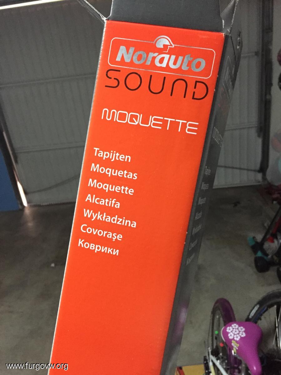

mikel82

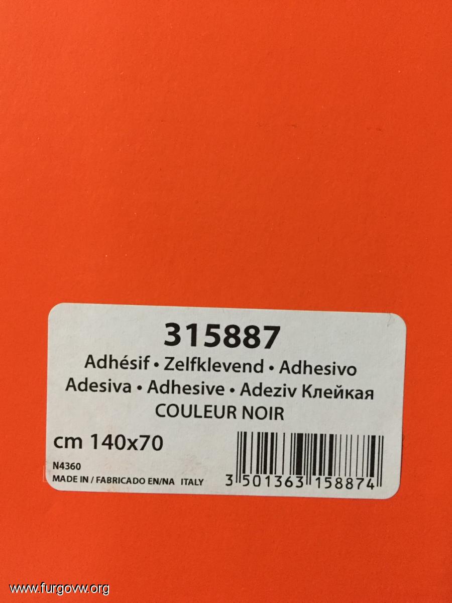

Lo que puse es moqueta de audio, yo lo pille en norauto, hay de otros  colores con y sin adhesivo, no es barata la verdad... Pero si muy buena para lo que yo buscaba
Esta creo que es la referencia
Cada lateral se lleva un rollo o por lo menos a mi, no es muy sucia, atrás van los críos y ya sabemos que lo que tocan lo manchan jejeje pero ahi sigue como el primer dia
Recordar si vais a comprarlo que sea adeshivo, por cierto fue idea de mi mujer, yo le dije que no iba a funcionar pero me tuve que tragar mis palabras... Como siempre ellas tienen la razon... Creo que en internet las hay mas baratas pero no se que tal de calidad, creo recordar que en este centro son 30€ por rollo

Me parece una idea estupenda lo de la moqueta de audio. ahora viene la pregunta del millón ¿Con la calor no se despega? mi furgo es negra y en el sur se pone a chorrecientos grados en verano y todo lo que va pegado... termina cayendo  .meparto
mikel82
Aqui aprieta pero a llevar lunas tintadas ayuda, de momento no se a despegado, el adeshivo es bastante bueno

Ya me podrás perdonar, pero no tengo... de localizar la moqueta en la web de Norauto, me he tirado como 2 horas buscando y no lo he encontrado.
¿Donde lo vistes tu en internet?.Lo siento, pero he puesto: moqueta acústica, y me han aparecido tropecientas mil alfombrillas, pero de lo que buscaba nada. por moqueta autoadhesiva, lo mismo que lo anterior.
De otra forma ya lo compraré en unas direcciones que he encontrado, pero me parecen demasiada diferencia de precio con las tuyas, (+/- 9€ por pieza de 150x70).

En la web de Norauto tampoco la e visto, yo la compre físicamente y si es cierto que en internet el precio es muchisimo mas barato
A mi me entraron las prisas y la compre en norauto en ali te puede tardar un mes
