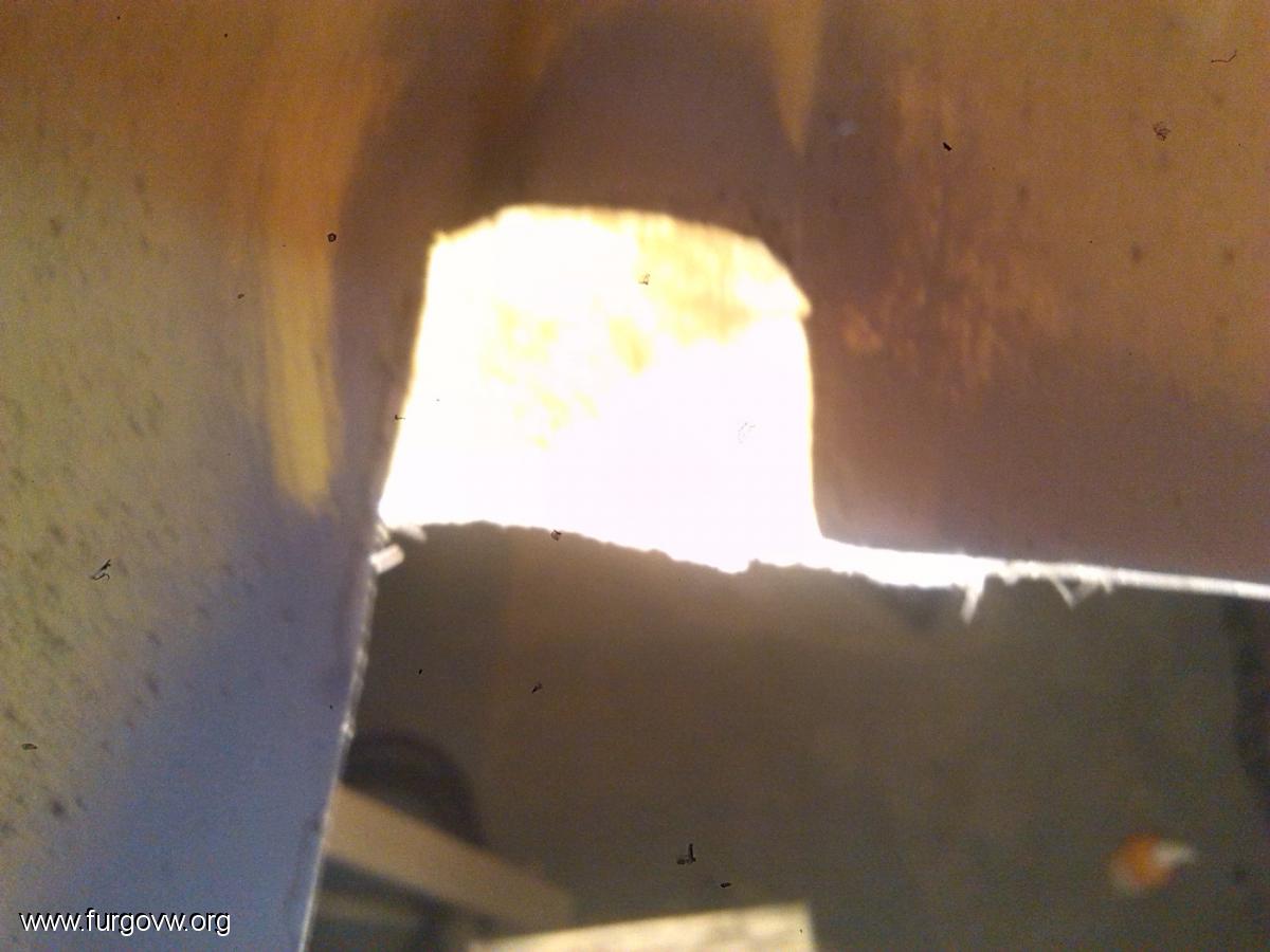

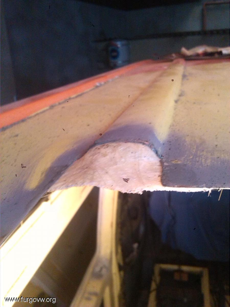

Buenas a todos,
os pongo un poco al dia de los avances que no són muchos pero voy poquito a poco.

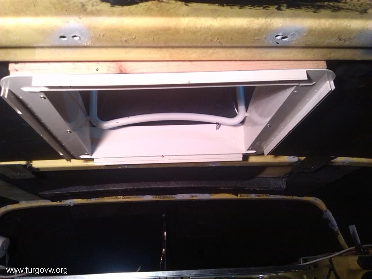

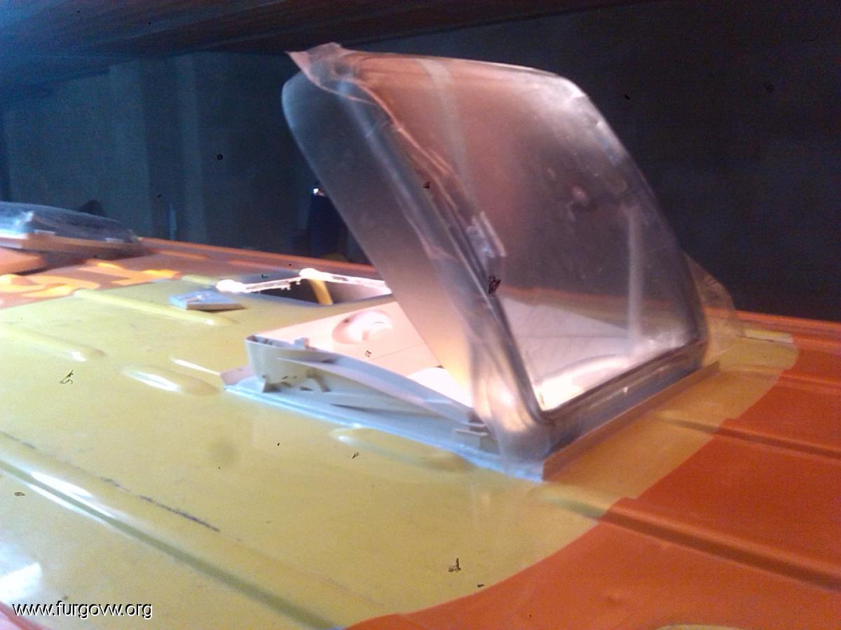

Para empezar he acabado la claraboya delantera y tiene muy buena pinta, a ver si no entra el agua:

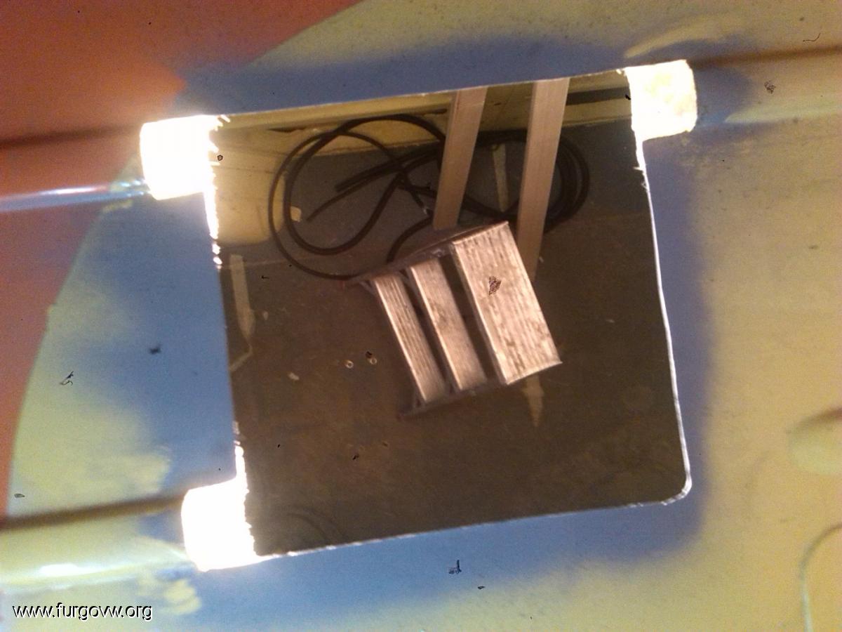

He estado trabajando en la claraboia del baño, que como tenia muchas ondulaciones el techo decidi cortarlas y poner fibra de vidrio para aplanar el sitio donde estaban. Os pongo unas fotos para esclarecer:
Ahora me tocara emasillar con dos componentes toda la fibra que tengo en la furgo que no es poca, entra agujeros de los antiguos focos de ambu y mis inventillos.....

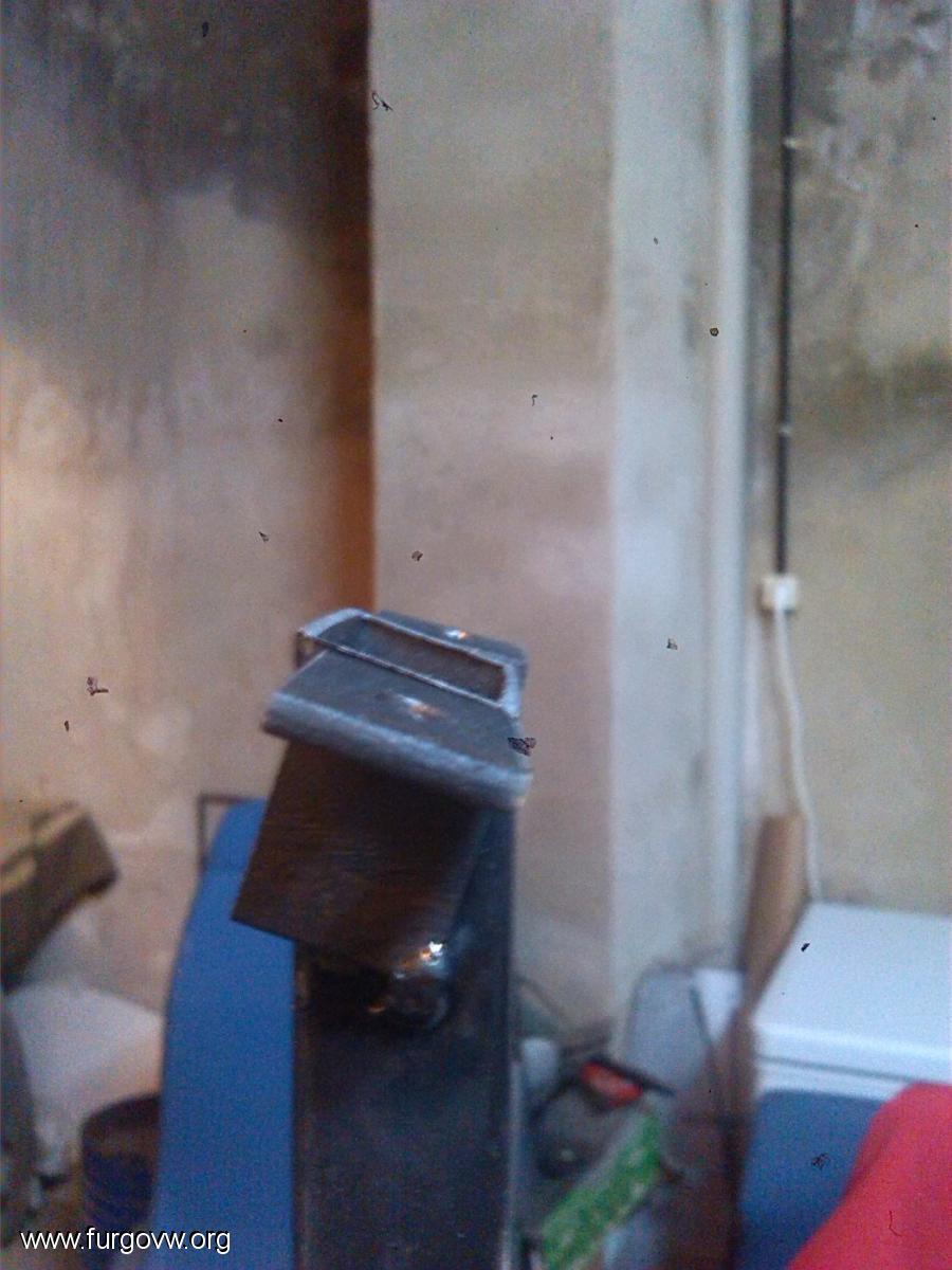

Tambien cogi la idea de algun hilo que ya no me acuerdo el que era (lo siento) leo demasiado el foro.....La idea era para hacer la cama superior de detras con una barras. He aqprendido a soldar y la primera de muestra me ha salido clavadaaaaa!!!!!
Voy a poner 4 como esa que estoy planteando. Me servirá para poner la cama superior a la medida que yo quiera.
Os explico un poco el proceso por si a alguien le sirve:
Son barras de 40x20
Los laterales tienen inclinaciones y para hacerlas a medida, he usado un trozo de carton apoyado en la bajaditadel lateral, luego con el nivel, he marcado los 90 grados y de ahí he sacado el angulo a cortar de el tubo de hierro. No tengo fotos......me faltan manos. .fotografo .fotografo
Luego he cortado los angulos que he soldado al tubo y les he heco agujerosa estos angulos.
Ira con remache roscado M6 a la chapa.
Ahhhh me lo dejaba, entre la barra y la chapa pongo una junta de 0,5 que he encontrado en la ferreteria, para que no toque chapa con chapa. A modo de sinanbloc (no se como se escribe....)

Buen trabajo, felicidades. Si me permites un comentario ten cuidado con eso de sacar ángulos de 90 grados con el nivel.
Ten en cuenta que tú quieres un ángulo de 90 grados entre la pieza que tienes y la que le quieres acoplar y está dando por supuesto que la pieza sobre la que trabajas esta nivelada. Puede no ser así, de hecho lo normal es que no sea así, a no ser que hayas subido la furgo en borriquetas y te hayas asegurado que está nivelada cosa que no creo que hayas hecho.
Para eso es mejor utilizar unas buenas escuadras de gran tamaño, de albañileria o semejantes, no de las pequeñas de carpintería.

IRONVAN, tienes toda la razón con lo de estar a escuadra.....brrrr....no lo habia ni pensado.....de las cuatro barras tiene que ir atornillado otra barra transversal, así que esa si la pondre otra vez a nivel y fuera...
