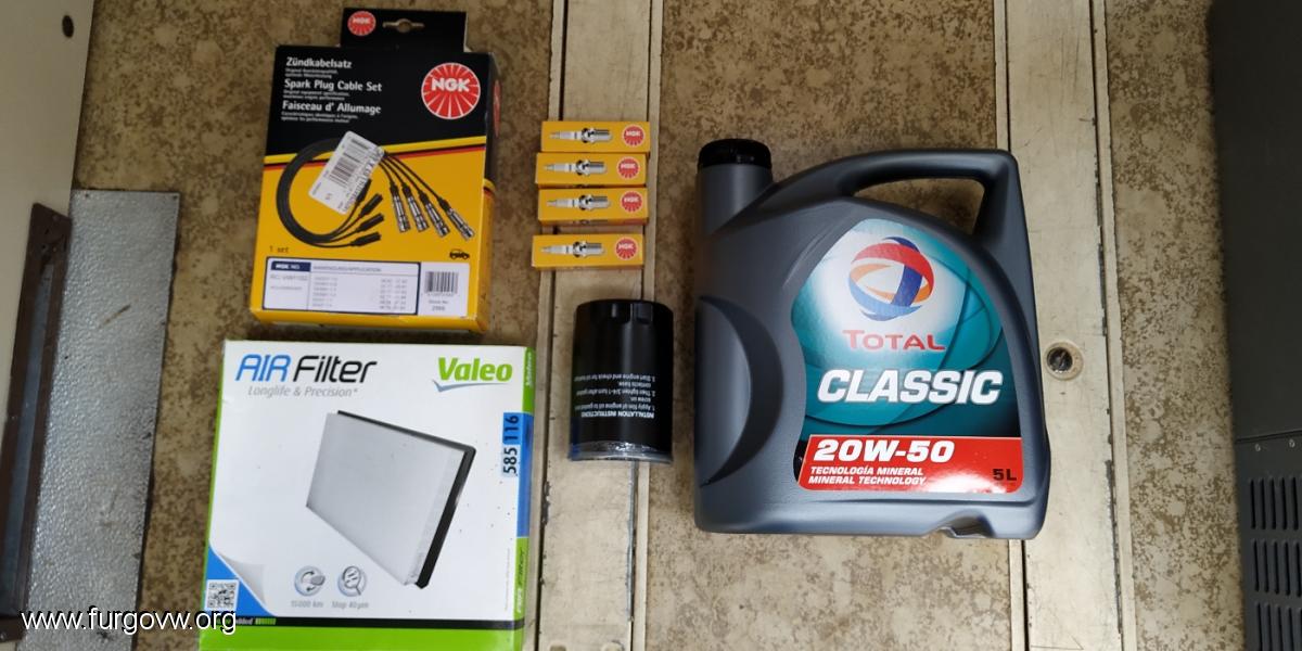

Ya le tocaba un poco de mantenimiento general a la furgo, así que le he cambiado aceite, filtro de aceite, filtro de aire, bujías, y los cables... con esos he tenido un problema con Oscaro y no me valen. Se queda pendiente junto con el filtro de gasolina que me ha llegado el típico de plástico y su ubicación es sobre el motor y no me hace mucha gracia. Prefiero uno metálico no vayamos a liarla jeje.

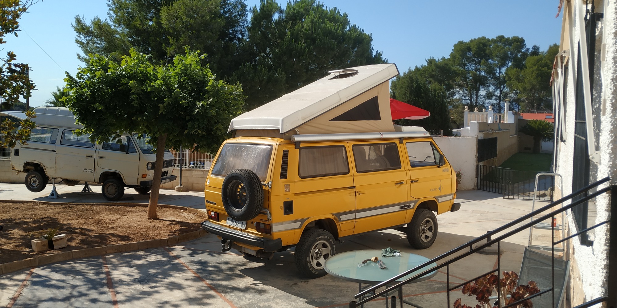

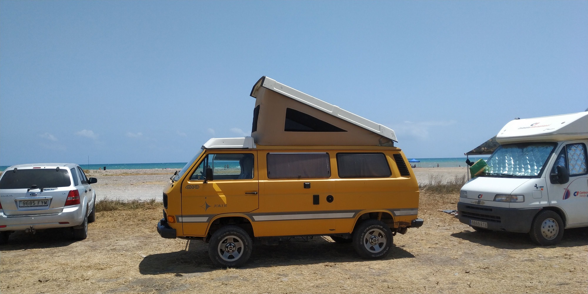

Esta semana he aprovechado y le he cambiado la tela del techo. Le he montado la de Gowesty que compré el año pasado pero que por problemas en aduanas llegó tarde y no la pude poner para el verano pasado, luego se rompió el motor y hasta ahora. Pero ya está montada y el resultado es muy bueno. Estoy contento con la tela esta.

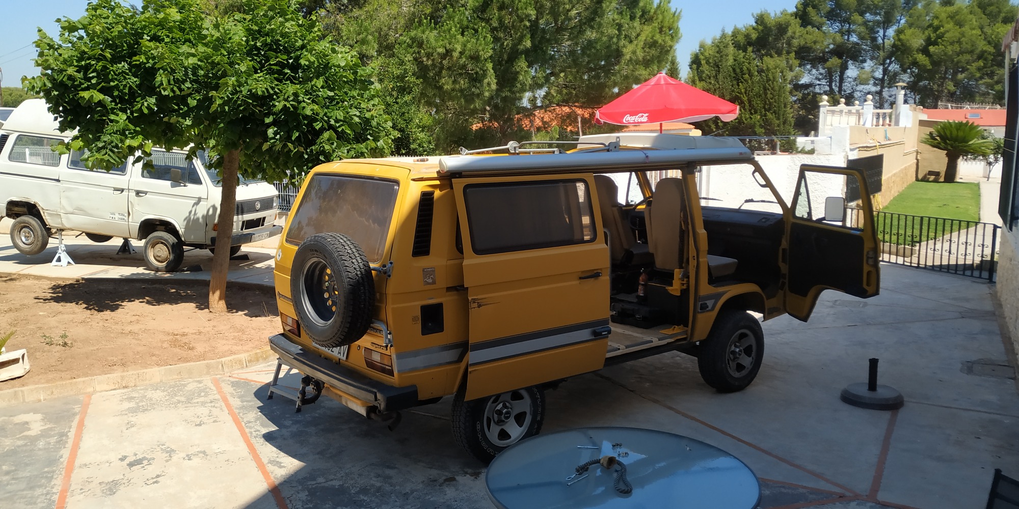

No tengo foto del antes, pero os dejo una de cuando la tuvimos que hacer descapotable, otra con la tela nueva ya puesta y otra del otro lado en la playa estrenándola :)
