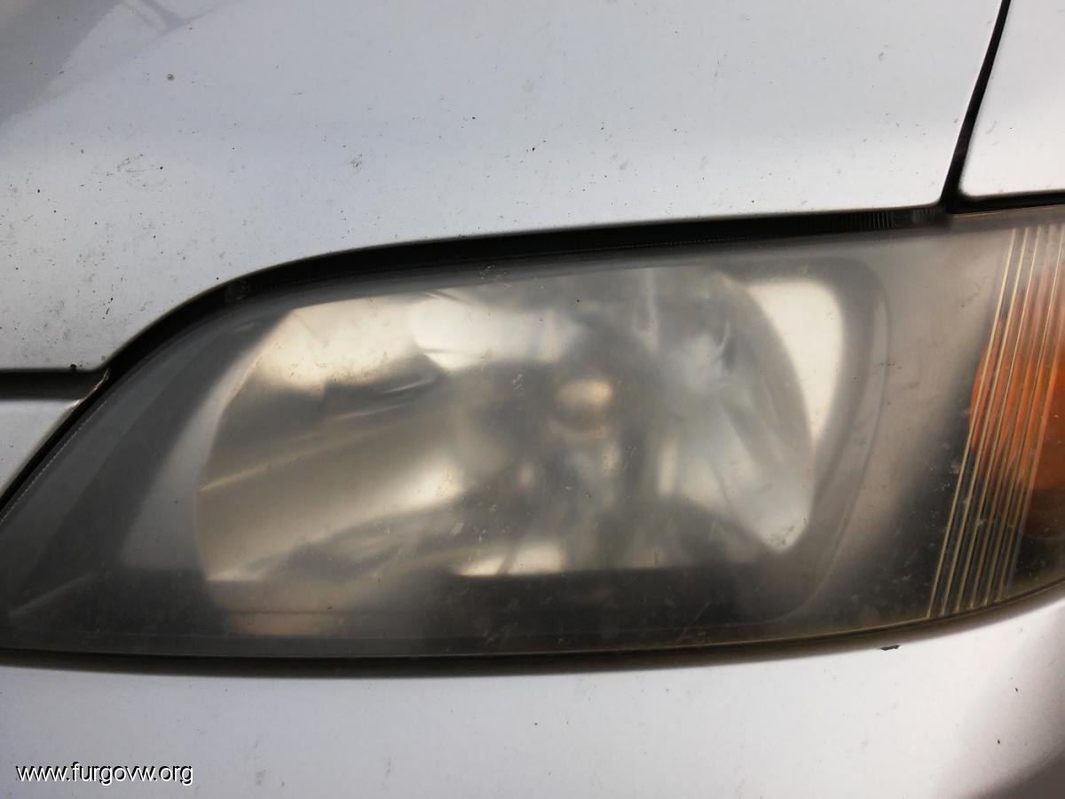

La última vez en la itv pasando el coche que usa la mujer me dieron un toque por que los focos delanteros no estaban en perfectas condicioes, el plástico está viejo y la luz es más tenue, me dijeron que los puliese.
Eso he hecho con Piedra Verde, (la tenía por casa desde hace tiempo) esa espiece de jabón en piedra con una esponja, cinco minutos de frotar y parece que ha mejorado. El lunes compraré un barniz transparente en espray con protección a rayos ultravioleta y le daré por encima.
Pongo unas fotos para ver la diferencia.

Eso mismo hice hace dos años pero poco a poco parece que fue perdiéndo transparencia, lo de darle el spray lo he visto en you tube y me ha parecido buena idea.
De todas formas el plástico de mis focos está bastante mal, si dura un año estupendo.

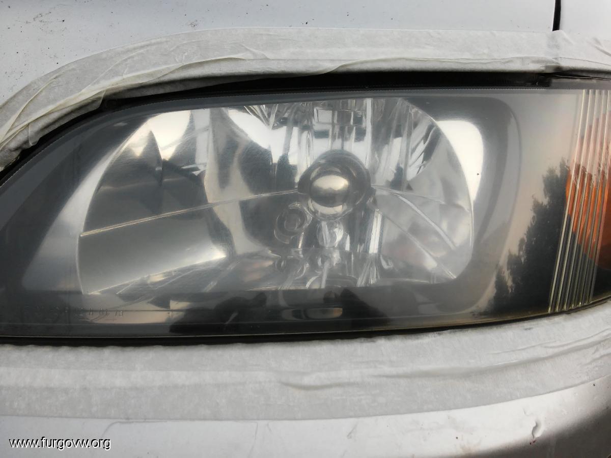

Así quedó la vieja furgo

buscando, buscando he encontrado el kit 3M, así que los dejaré como están y cuando necesiten les pasaré dicho kit.
Lago2007
Si tienes un poco de Pulimento sin disolventes y con siliconas dale un poco. Es una operación que tardas 5 minutos y mejoran bastante! Las siliconas repararán las imperfecciones y crearán una pelicula sobre el plástico.
Además el Pulimento Titanlux vale 6€ y después lo puedes utilizar en Claraboyas y Ventanas de plástico si tienes, y cualquier plástico transparente, .... Y por supuesto la carrocería.
