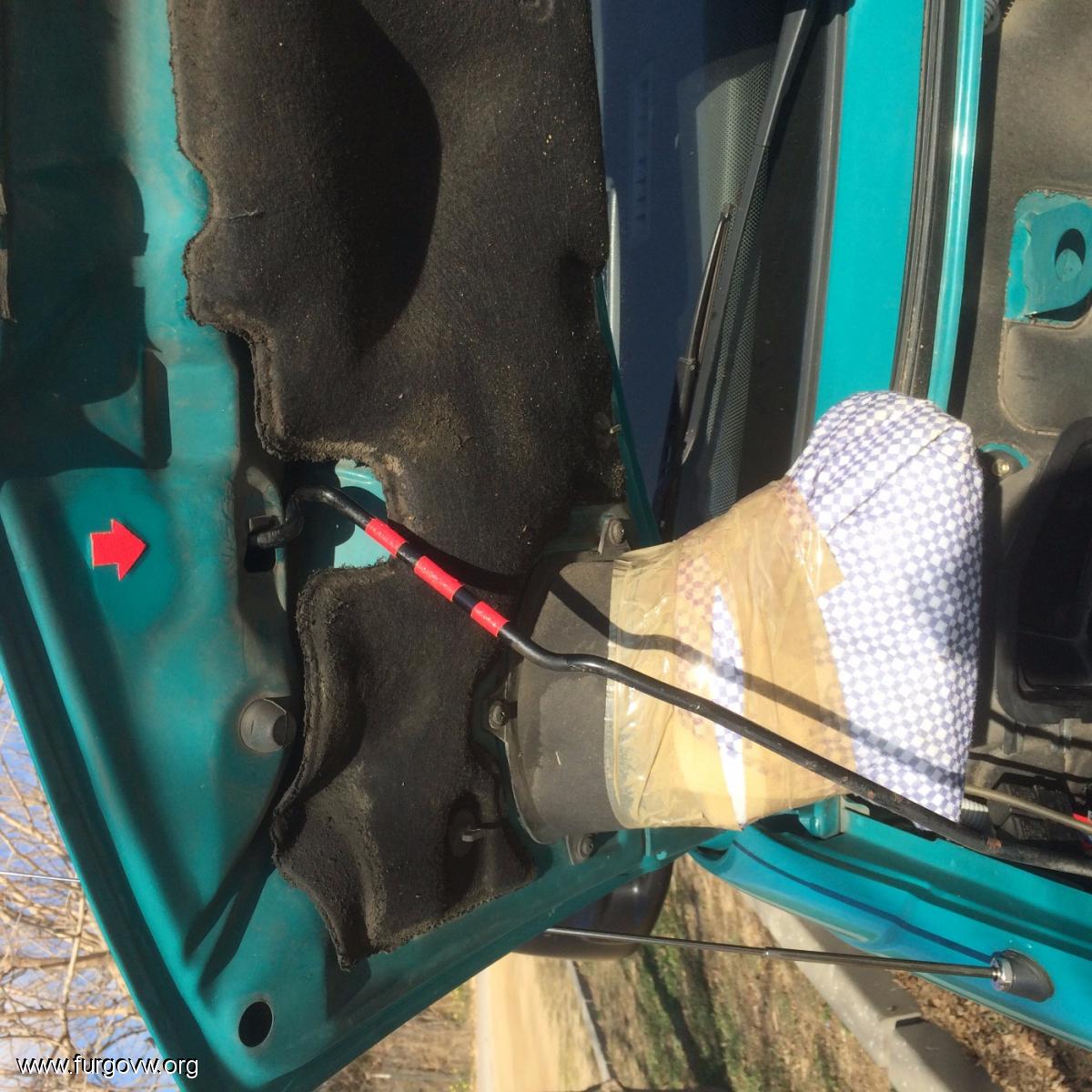

te has fijado si tiene el conducto de aire fresco en el vano motor?
la foto no está del derecho pero puedes ver el tubo(le han puesto un filtro casero  ;D ) si no lo tienes el aire del vanomotor te entra por ahí y puede ser ese el responsable del pestazo a aceite, o algún pasamuros que le falte y comunique el motor con la cabina
también puedes darle una buena limpieza al motor con manguera a presión y jabón antes de cada viaje mientras no lo puedas arreglar (tapa el alternador con una bolsa y desconecta la batería por si acaso)

Joder...pues no había caído haizcolari. Me parece una fantástica idea. Porque el pestazo viene directamente del vano. Cuando lo abro canta como en la cabina.

Continúo con el hilo porque ya me han limpiado el motor y el pestazo continúa. La solución del trapo sobre la tobera de entrada de aire, no la hice porque en mi t4, ese tubo no está pegado al capó, sino que sale del motor hacia arriba y al cerrar el capó conecta con él. Además tapar la entrada de aire exterior me daba yuyu, o quizás es que no lo he entendido bien.
El olor entra por las rendijas de ventilación del habitáculo y aún cerrando el paso de aire, entra una leve brisa apestosa que me deja la ropa pelo impregnada.

Imagino que habrá fuga por los colectores también. El olor entra por el vano principalmente. Me habían aconsejado tapar con un trapo la entrada del filtro anteponen y lo haré. Pensaba que eso perjudicaba la entrada de aire al motor pero por lo visto el motor toma el aire por otro sitio. Lo que no me queda claro es que si tapo el filtro antipolen, luego perjudicará a la toma de aire del aire acondicionado?
¿Qué puede pasar si lo tapo con un trapo para disminuir la peste a aceite?
