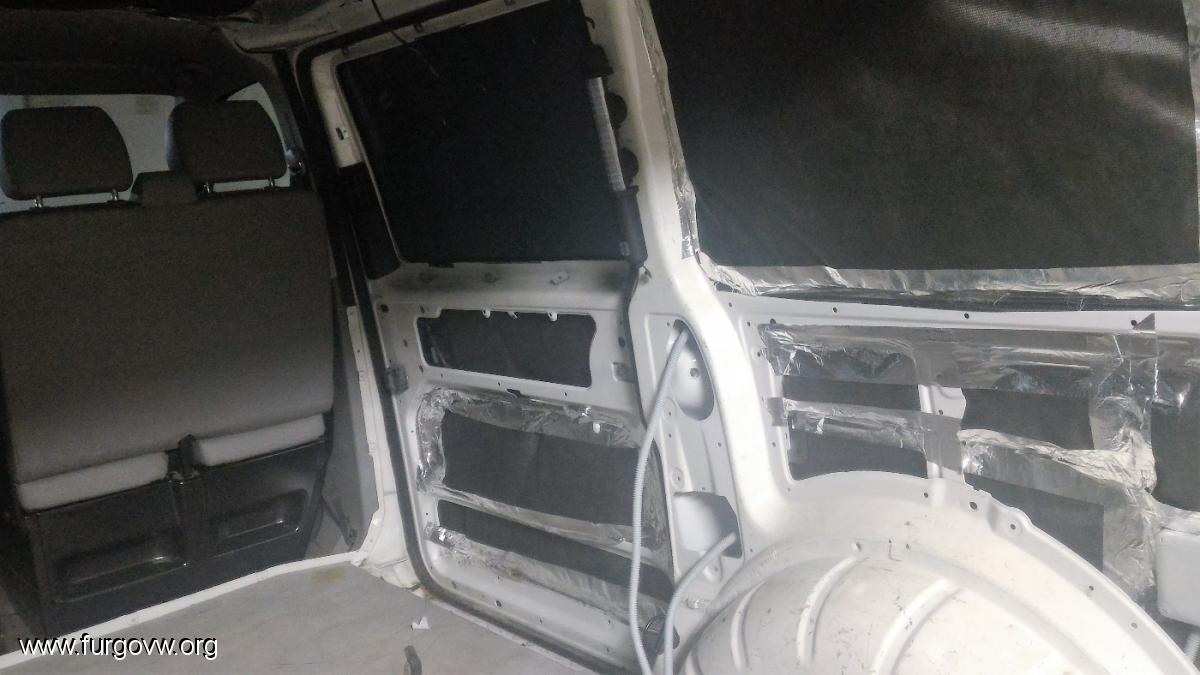

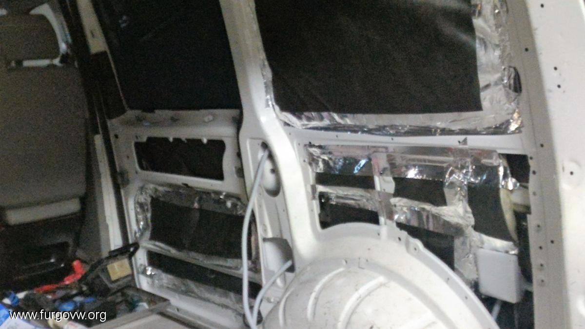

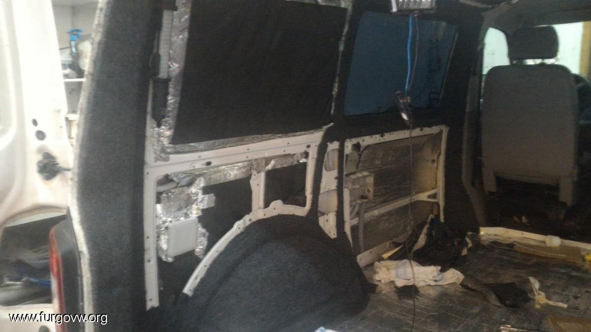

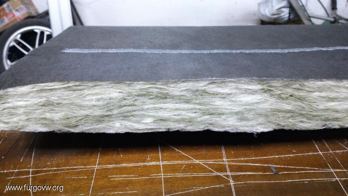

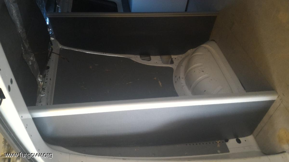

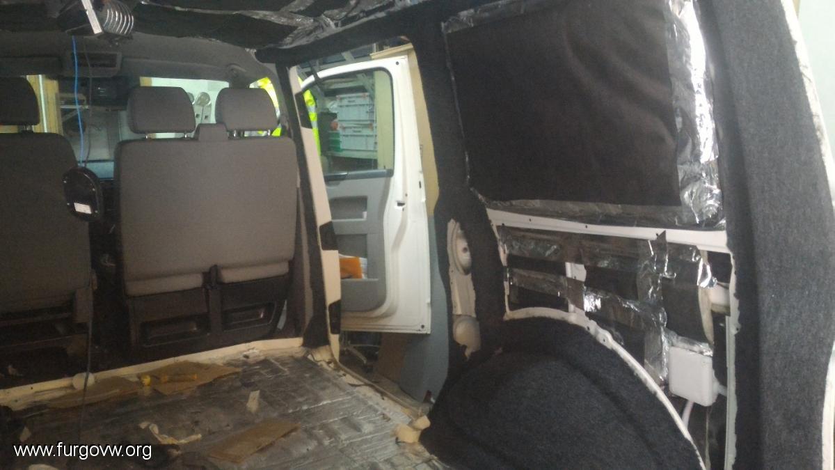

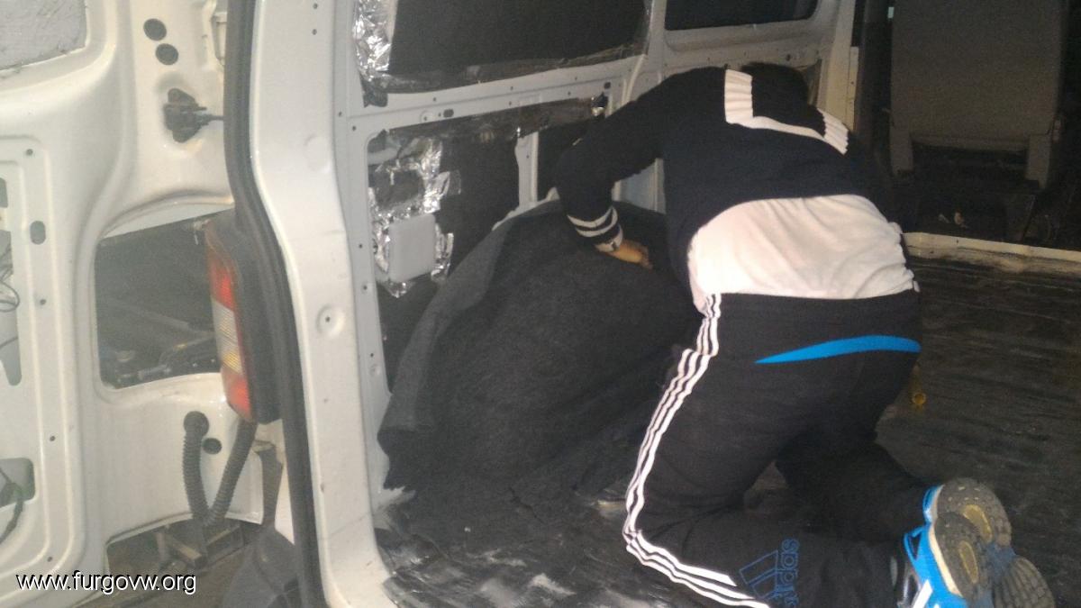

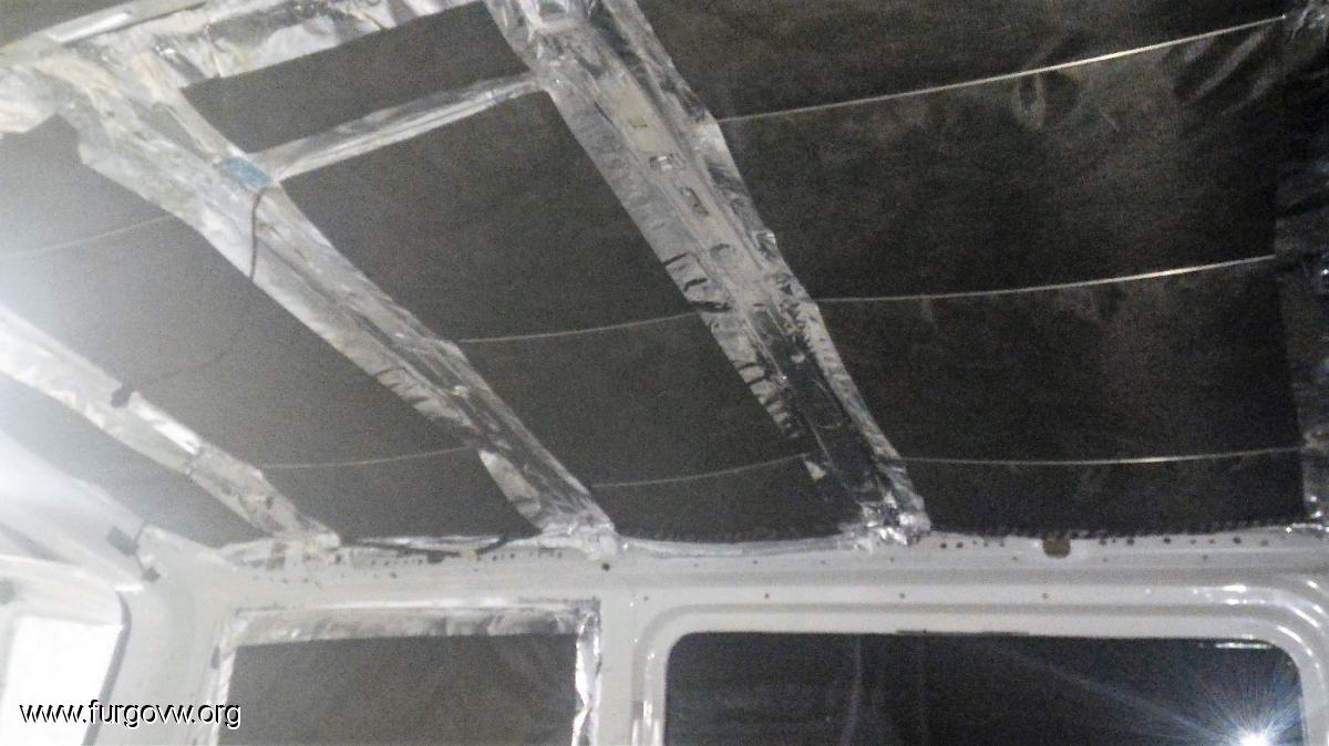

Otra vez estamos  aquí , le  he  metido  el  segundo  aislante , yo creo  que  va  de  sobra , pero  acepto discrepancias , jejejeje.

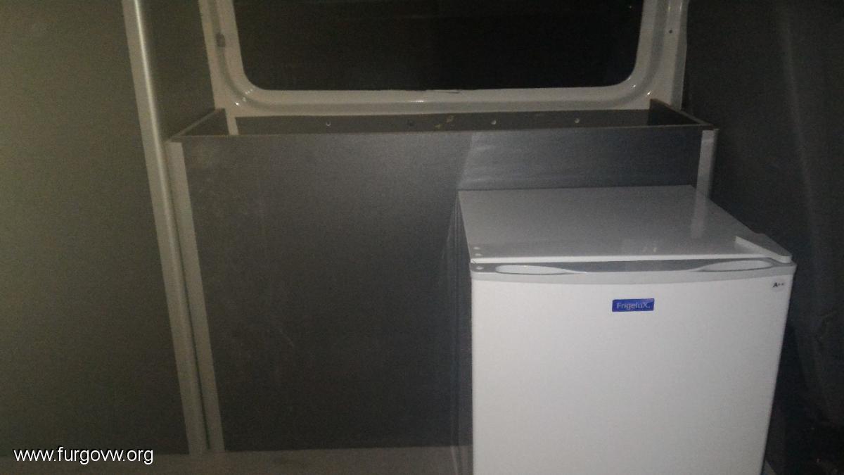

Me  queda  la  parte  de  abajo , donde  va  el  fregadero  y  el  frigo, tengo  que  meter  el  desagüe

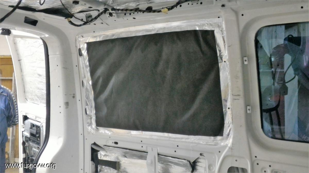

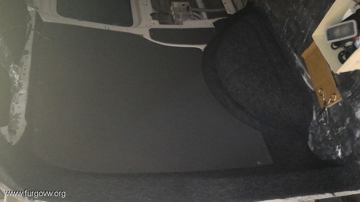

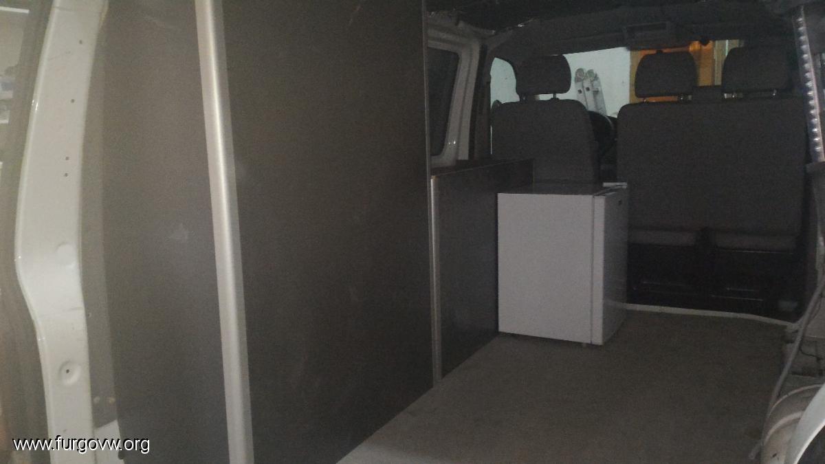

CHAGO

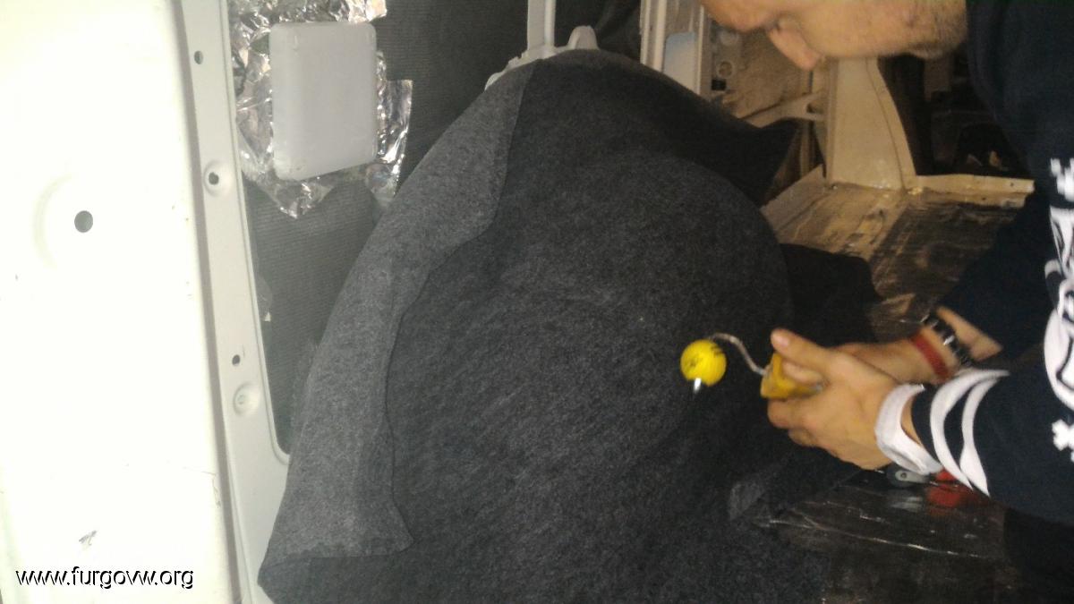

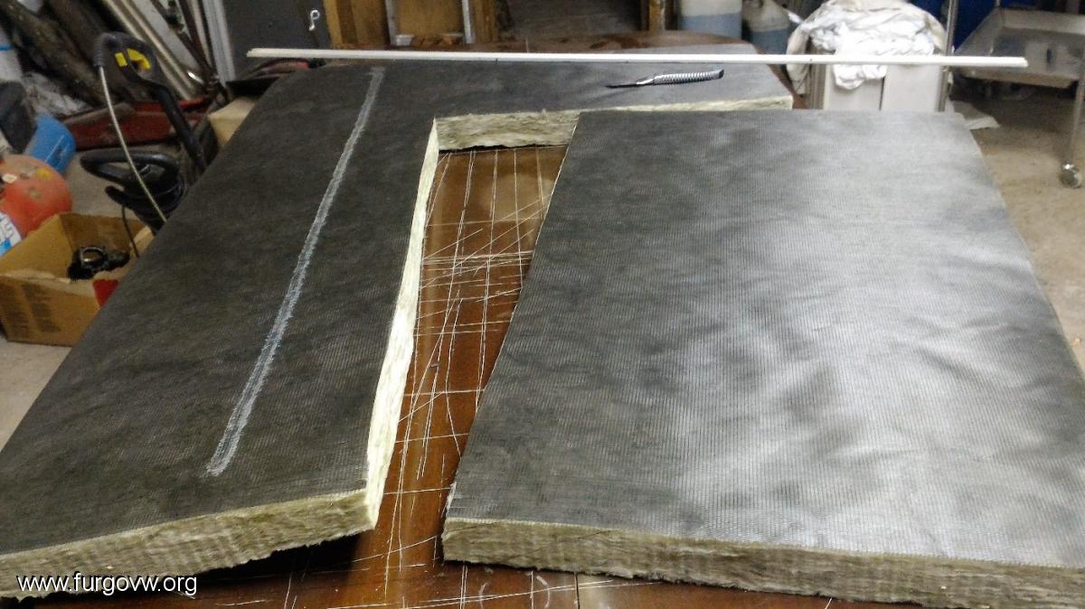

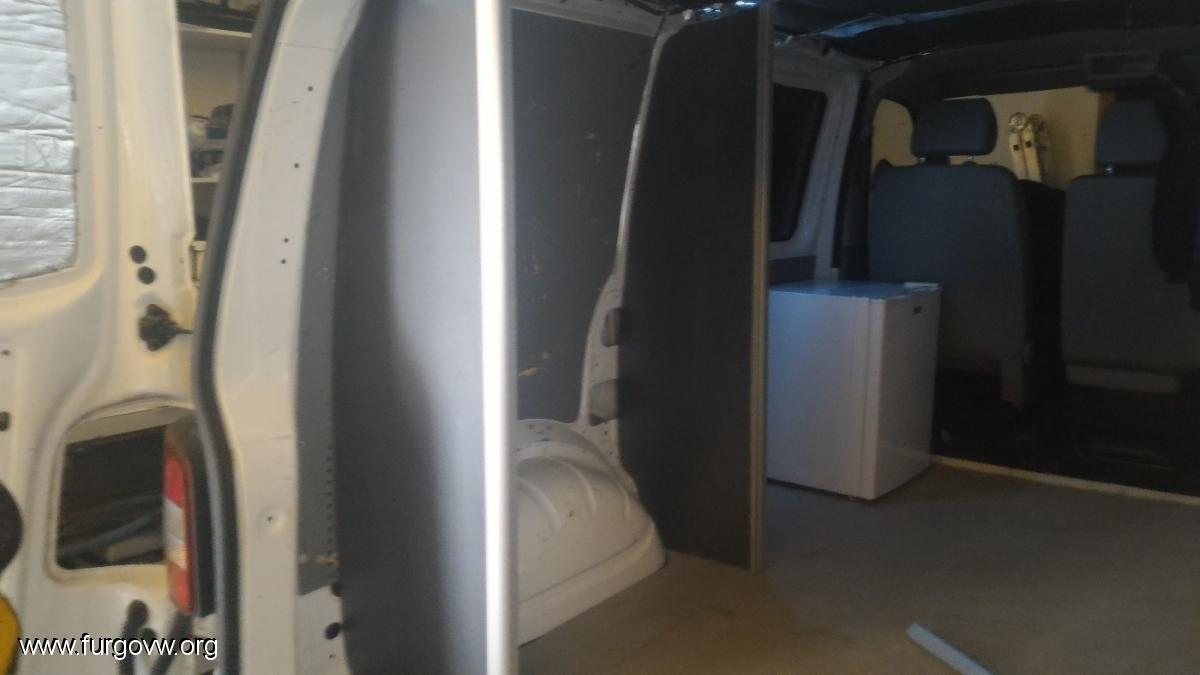

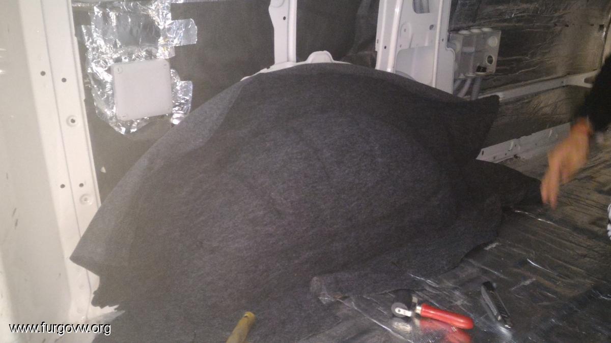

Bueno ,otro  pequeño  avance , me  queda  hacer  los  huecos  de las  puertas , pero  os  pongo  un  avance , que  se  que  estáis  ansiosos de  ver  fotos  jejejeje
buburra
Ojo, por lo que he podido leer, la lana de roca y estos tipos de aislantes de tejidos, tienes que aislarlos perfectamente, ya que si pillan humedad a la larga es un marron. Ponle bien cinta de aluminio por todos los bordes y por donde creas que pueda entrar en contacto con cualquier humedad.
Estas avanzando rapido. Animo.

Techies1400
Nosotros pusimos lana roca y lo que vamos a hacer es poner plastico de ese de rollo industrial transparente  (no film si no del que es un poco mas grueso) i ponerlo entre el panel de madera i la chapa donde se atornilla y solucionado!!!

CHAGO
Cita de: buburra en Marzo 18, 2016, 17:37:00 pm
Gracias  chicos , me  han  dicho  , y  he  visto  con  mis  propios  ojos , que  la  lamina  de  fibra  negra  que  trae , es  antihumedad  , no  deja  pasar  agua ,  la  rociamos  con  una  manguera  de  agua  y  la  lana  estaba  completamente  seca , otra  cosa  es  que  , funcione  luego  en  la  furgo

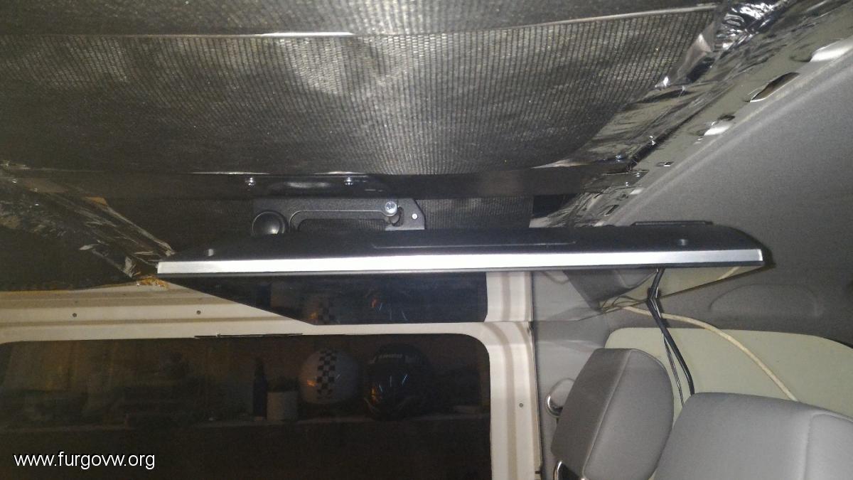

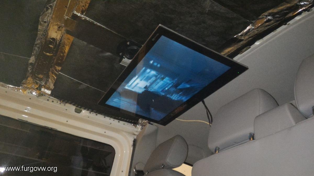

CHAGO

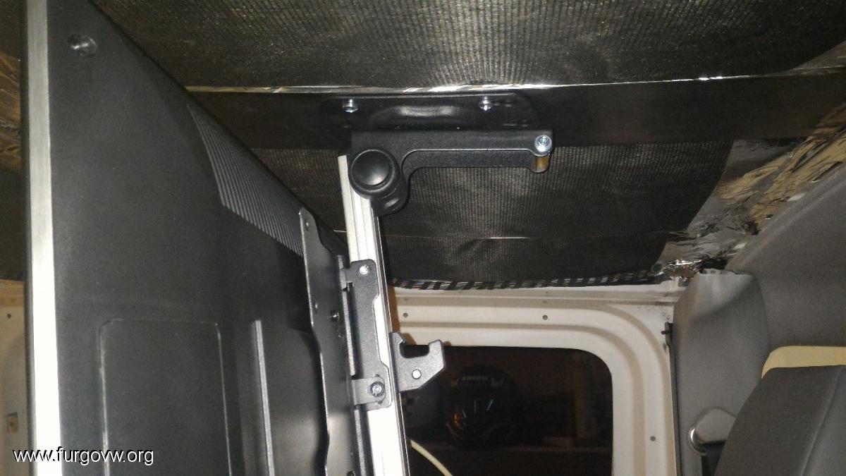

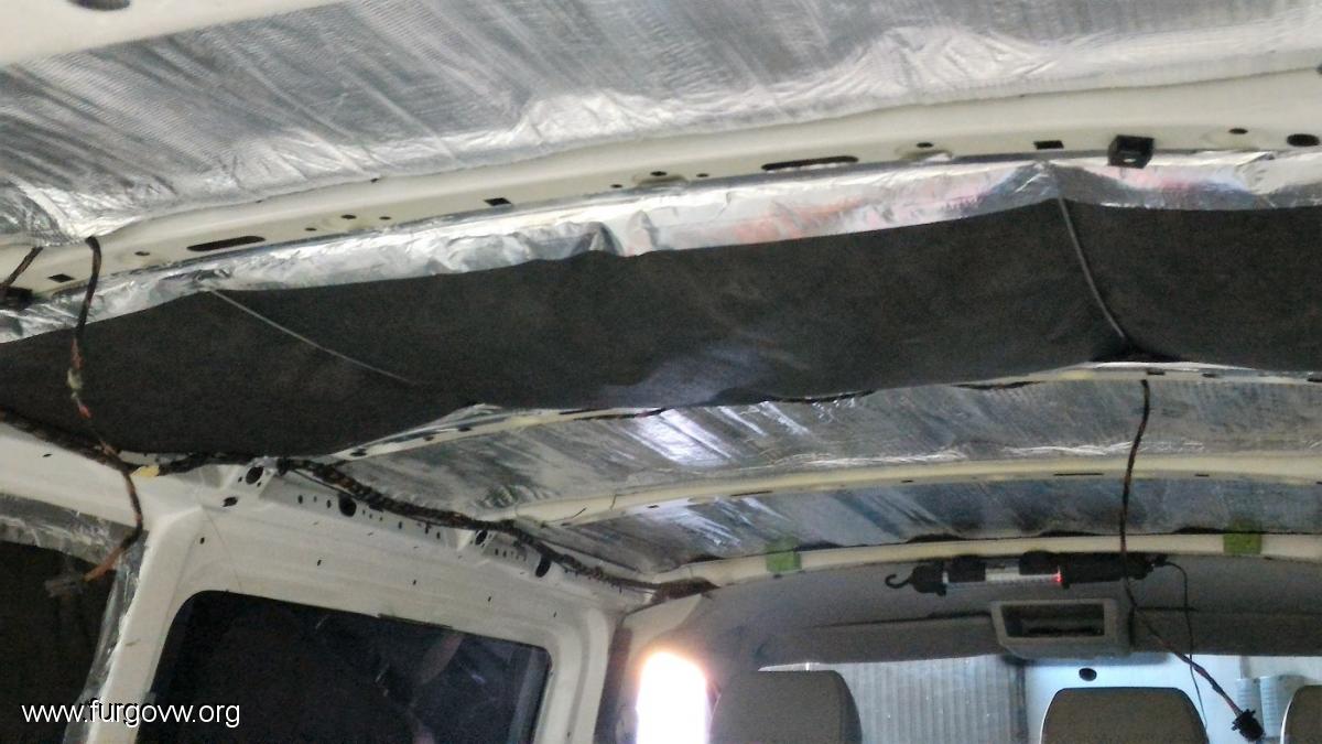

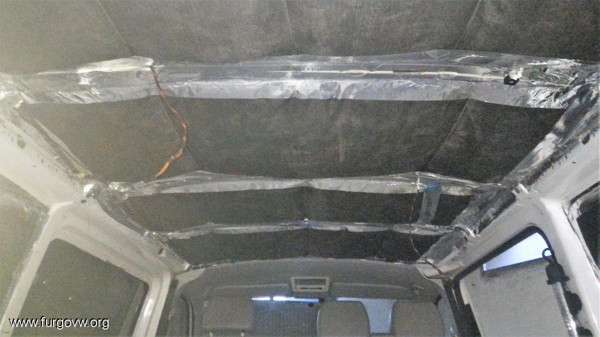

Bueno chicos , un pequeño trabajito

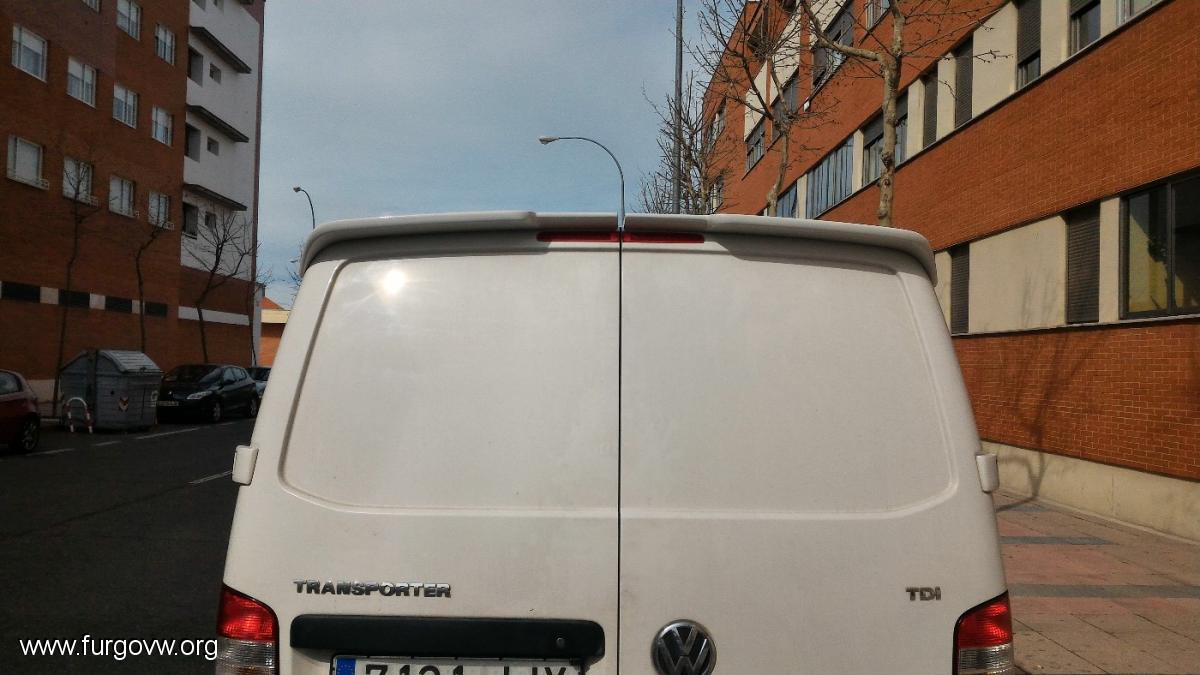

Me  falta  instalar  la  antena , escucho  sugerencias , instalarla  ahora  o  poner  una  de  estas  sencillas  con base  imantada  , como  lo  veis ?
Espartano
wenas
si me permites la sugerencia,...primero prueba con una de esas imantadas de buena calidad. Llevo años comprobando con otros foreros que donde hay dificultades la mininatena que llevo, imantada, pilla casi siempre mientras otras de instalacíon fija o más complejas nada de nada.
por lo que valen las chinorris creo que te vale la pena probar y ahorrate instalaciones más costosas y bujeros,
saludos
CHAGO
Cita de: Espartano en Abril 02, 2016, 06:36:09 am
wenas
saludos
Alguna  en  particular ?

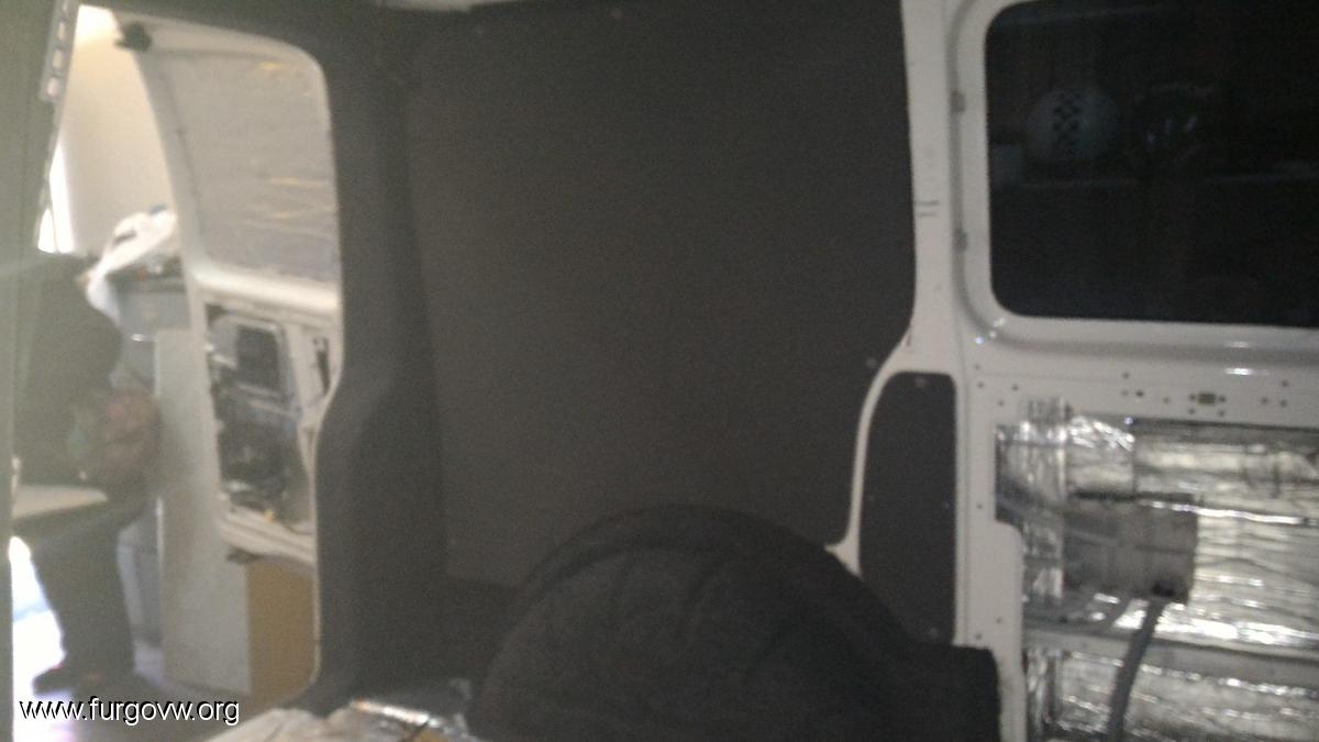

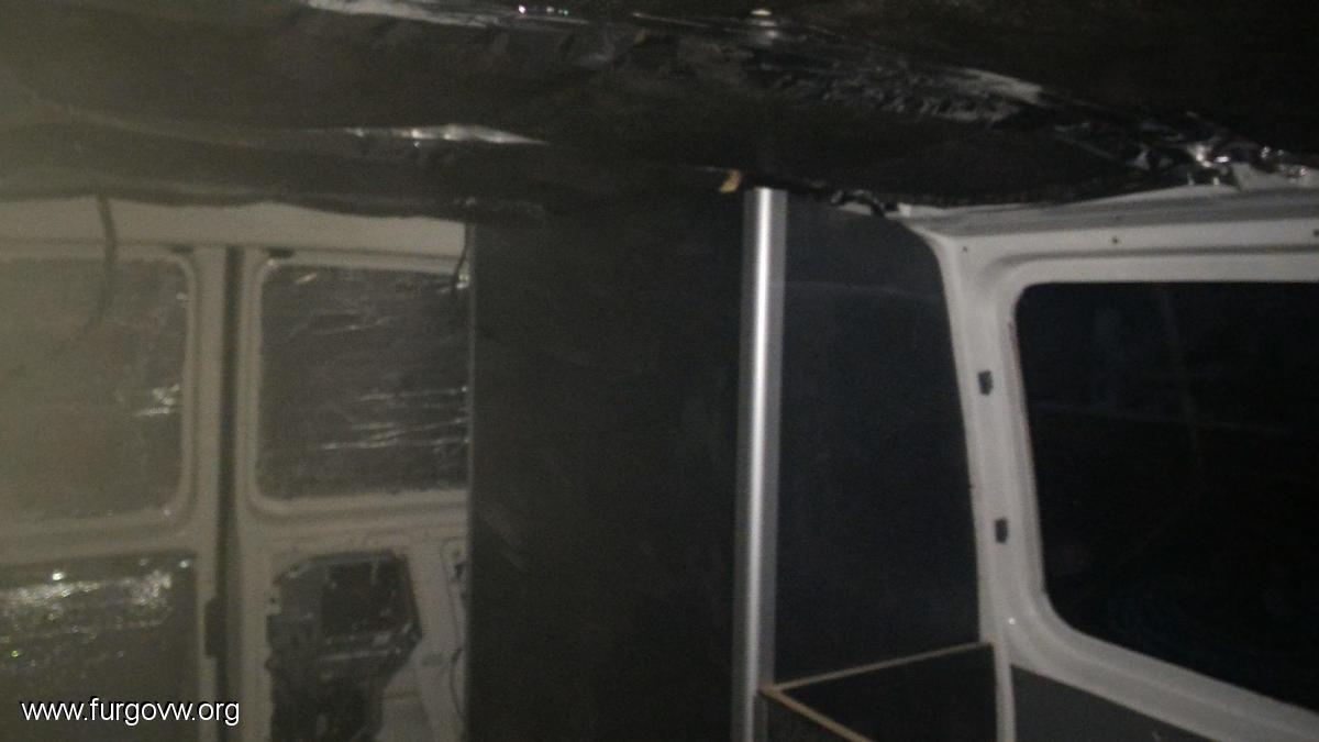

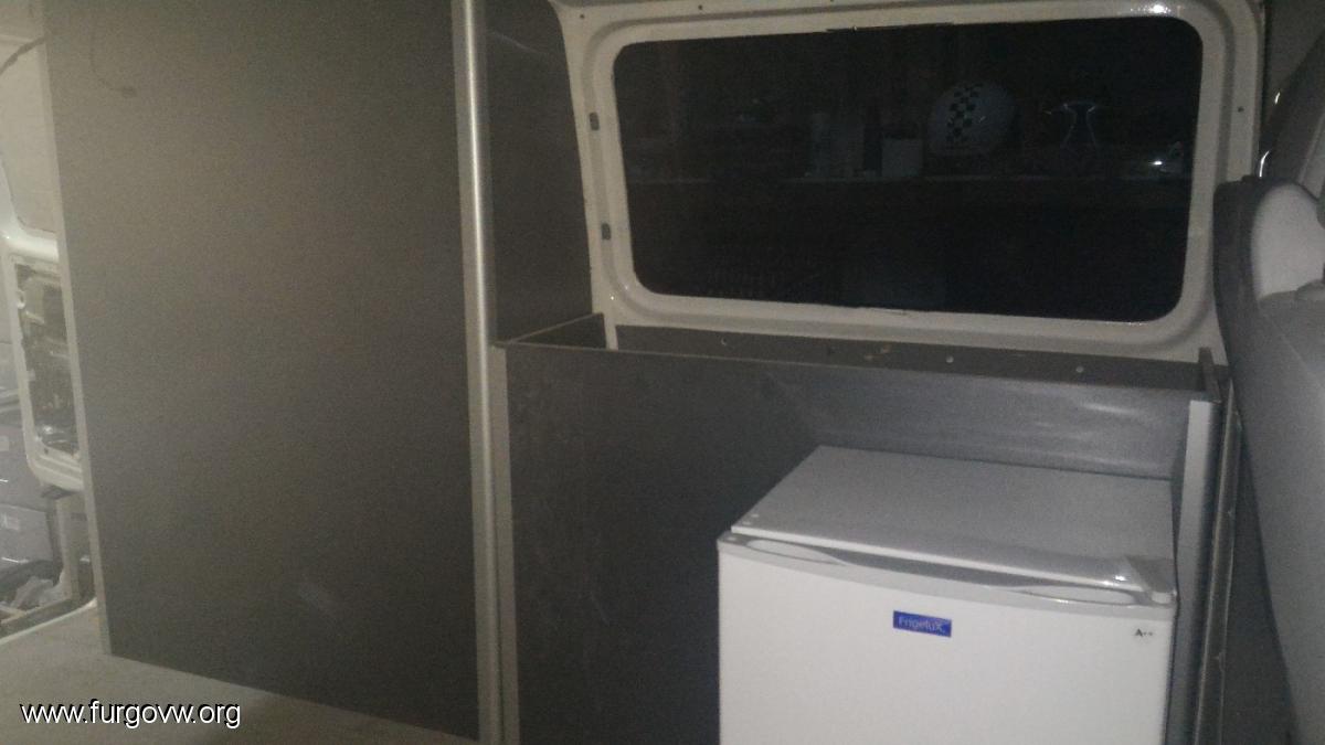

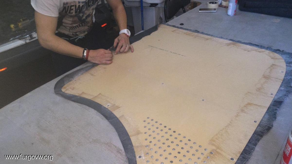

CHAGO

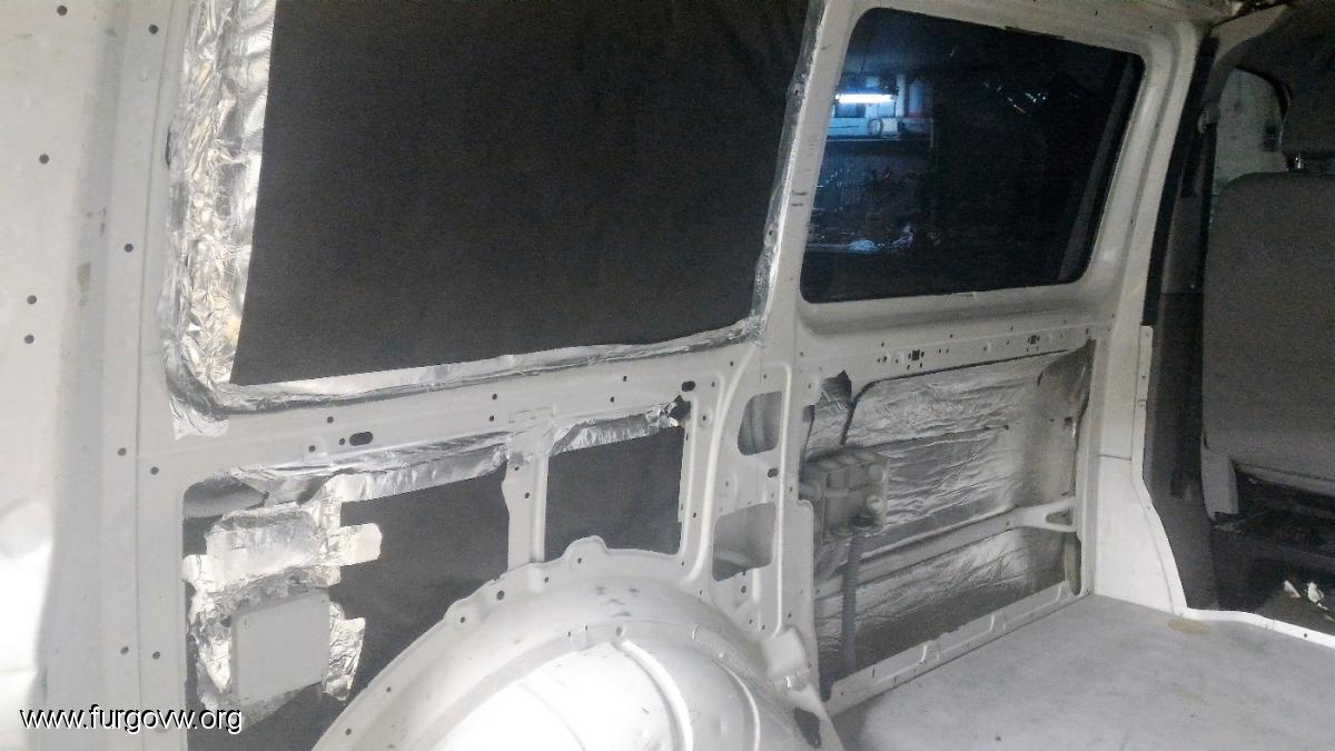

Otro avance  mas , perdonad por  las  fotos  , están  un  poco oscuras
