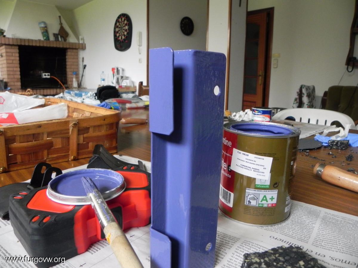

Bien, ya me hice la pintura. La referencia del color es la siguiente: H828
Nos dio un bote de esmalte laca satinada para metal en interiores, y me sacaron el color en la máquina.
La cantidad minima que pude hacer es de 750ml, por lo tanto estoy seguro de que me va a sobrar. En cuanto me ponga a la faena pongo fotos para ver si el color es igual. Había dos entre los que dudamos, al final cogimos el más oscuro de los dos entre los que dudábamos. Me cobraron 15,7€.

Hola!!! Al fin me puse con las primeras pruebas. Le he metido mano a las piezas metálicas que hacen de tope de asiento-cama contra el depósito de agua y el armario trasero. Estaban con parte de la pintura saltada , en las zonas que tenían pintura no había problema pero en las que no, había una capa de óxido, superficial, eso sí.
Aquí la pieza tal y como estaba.
Aquí tras darle un decapante para poder quitar la pintura. Se aplica generosamente, se deja actuar unos 30-40 minutos y luego darle con una espátula. Hay que tener paciencia que le lleva lo suyo. Es mejor hacerlo en un lugar ventilado.
Ahora ya con la pieza lijada. Procuré quitar la mayor parte del óxido, de todas maneras no pasa nada porque quede algo (siempre que sea poco).
Aquí la pieza tras aplicarle convertidor de óxidos. En una hora más o menos ya está seca. Se lo aplico por toda la pieza por dos razones, para proteger y prevenir que pueda volver a salirle óxido y para poder pintar luego por encima ya que hace la función de imprimación, agarrando la pintura mucho mejor luego.
Y aquí están las piezas pintadas, con tan solo la primera mano, luego les di la segunda mano y ya las coloqué en la furgo, no saqué fotos de las piezas ya colocadas, pero os aseguro que quedan de lujo. Pondré fotos de las piezas colocadas cuando me acuerde de sacarlas.  .meparto
