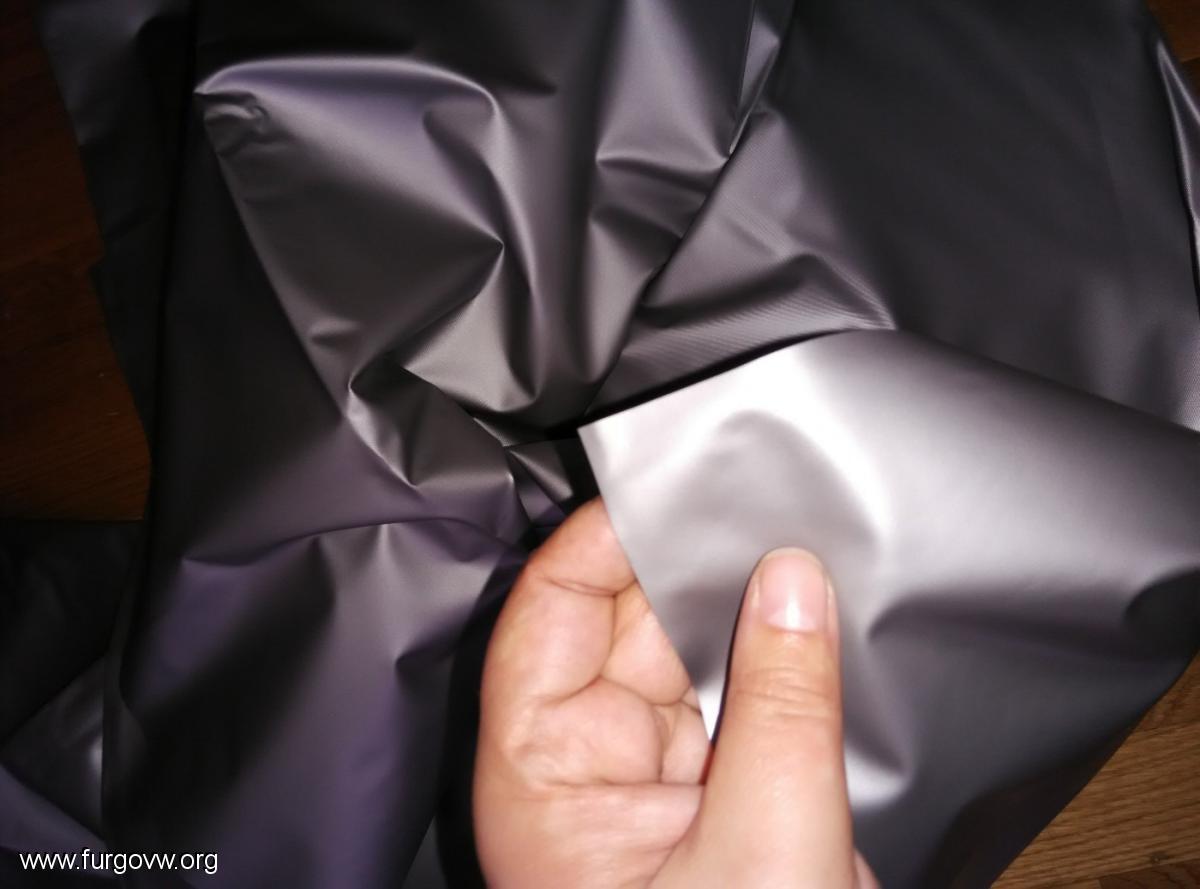

A ver si mañana saco una foto de la tela ke me ha llegad a mi como tela foscurit...
Que nadie diga que esto estaba limpio hasta que llegaste tú

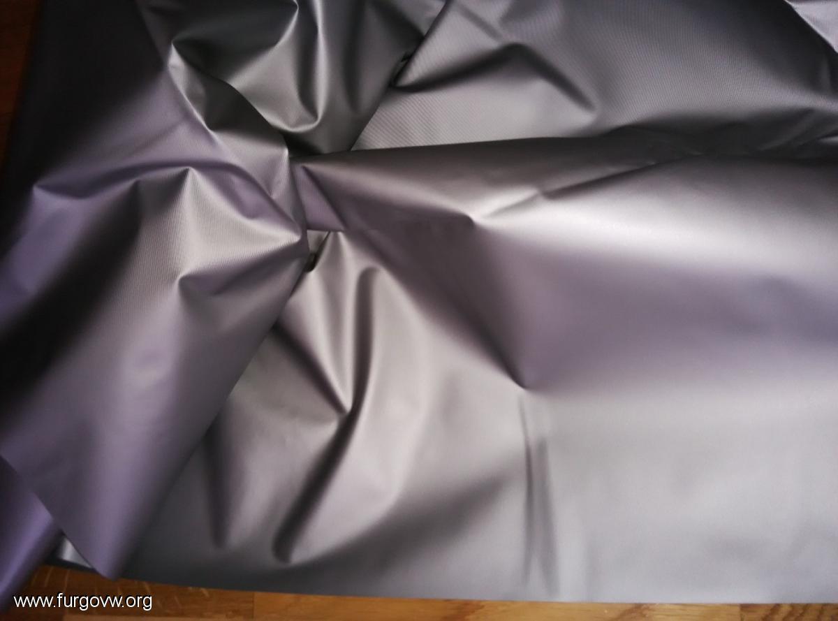

EsTi_EH
Esta es la tela ke me ha llegado a mi, como veis no es tan "tela" como la vuestra es mas PVC... No se como explicarlo.
Creo ke me valdrá perfectamente, tengo ganas de decidirme por lo imanes para empezar ya...
beep-beep
Parece foscurit. Yo la tenia en la vieja furgo, no cosida por mi sino por su anterior propietario, pero una de las caras era de algodon fuerte en color azul. Tal vez cosida al mismo foscurit. De esa forma al ser dos telas cogia mayor rigidez al uso.
