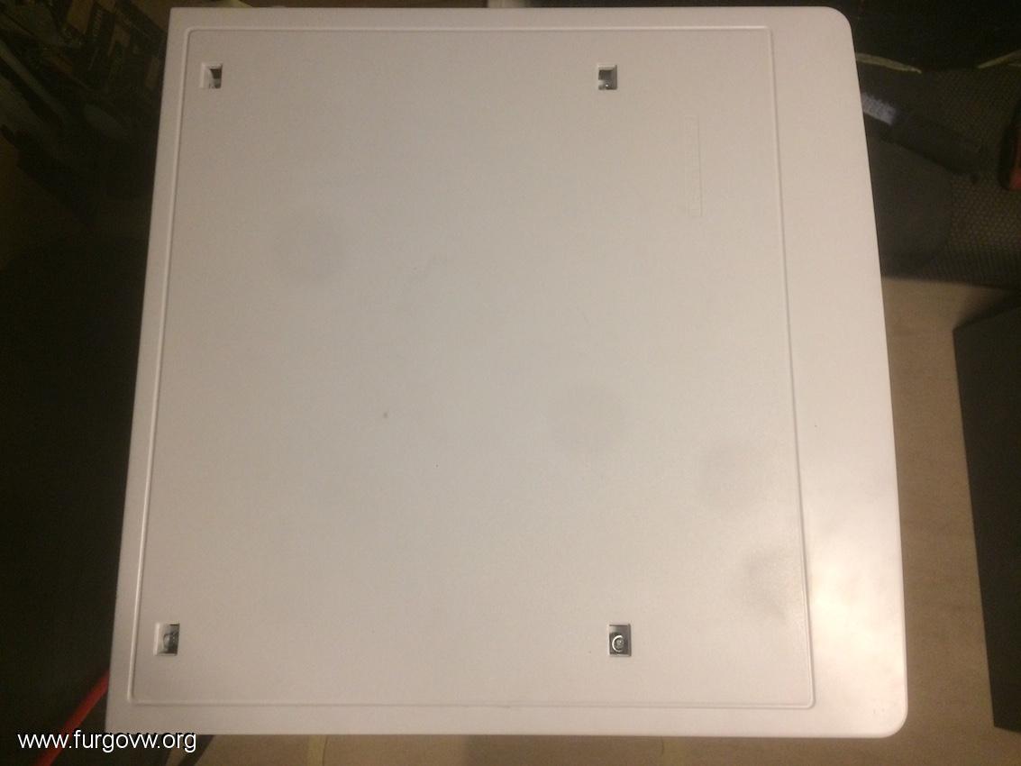

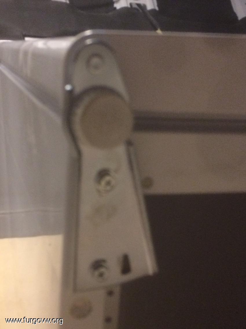

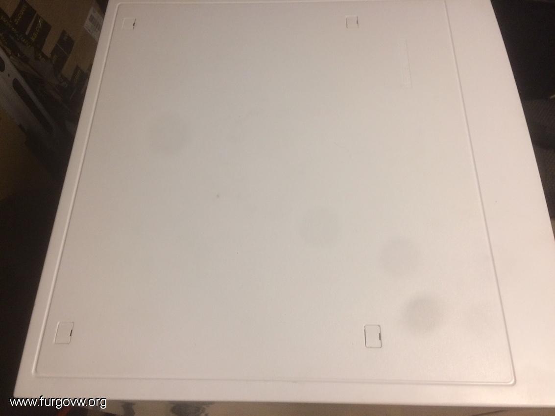

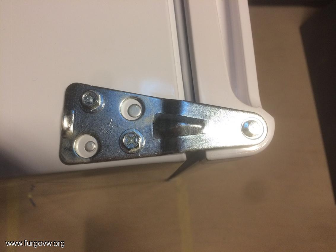

Si me permitís empiezo con una cosa que es muy fácil hacer, pero pongo unas fotillos por si le sirve a alguien. Se trata del cambio de apertura de la puerta de la nevera. Le pregunte a Julian y me dijo que eran 10 minutos y 4 tornillo. Efectivamente 4 tornillos en la tapa superior y dos más en cada pieza (arriba y abajo). Menos de 10 minutos.
Es solo cambiar de lado la pieza y volver a atornillar, no tiene mucha ciencia.

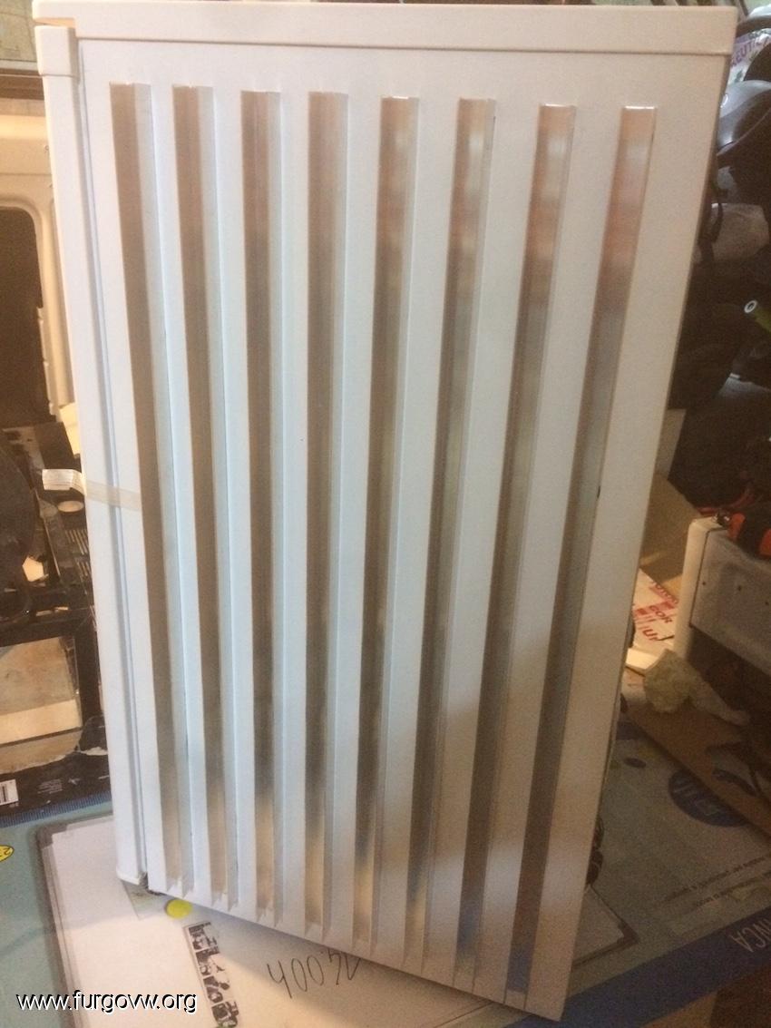

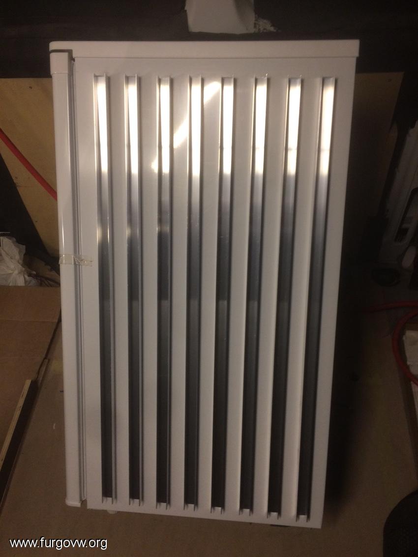

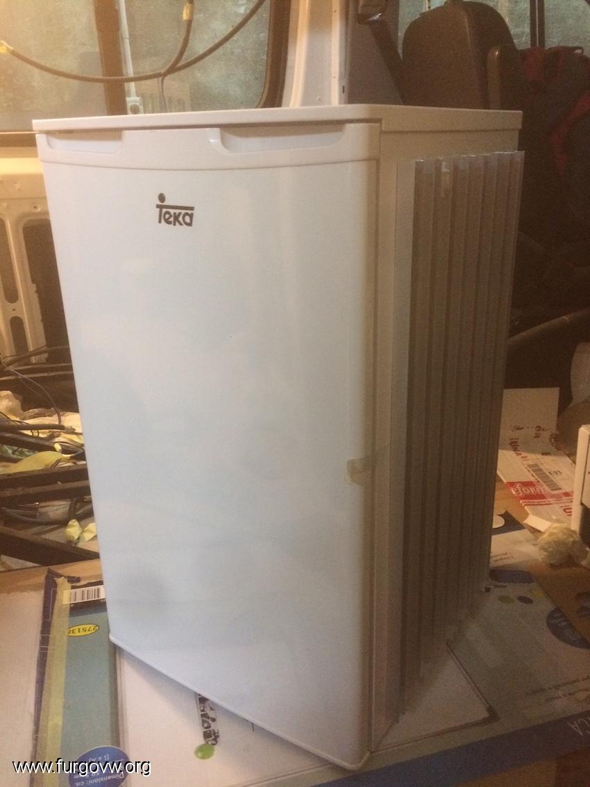

Siguiendo con la nevera le he instalado unos canales de aluminio para que evacúe mejor el calor. Dado que la idea de este brico y la primera persona que lo hizo que yo sepa fue Perroflautero me vais a permitir bautizarlo en su honor como "Difusor Perroflautero".
Están pegados con silicona refractaría para evitar problemas de despegue con el calor.

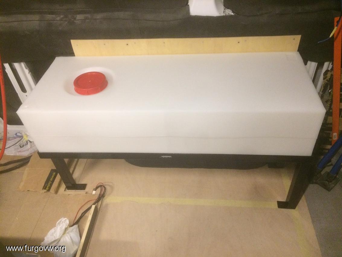

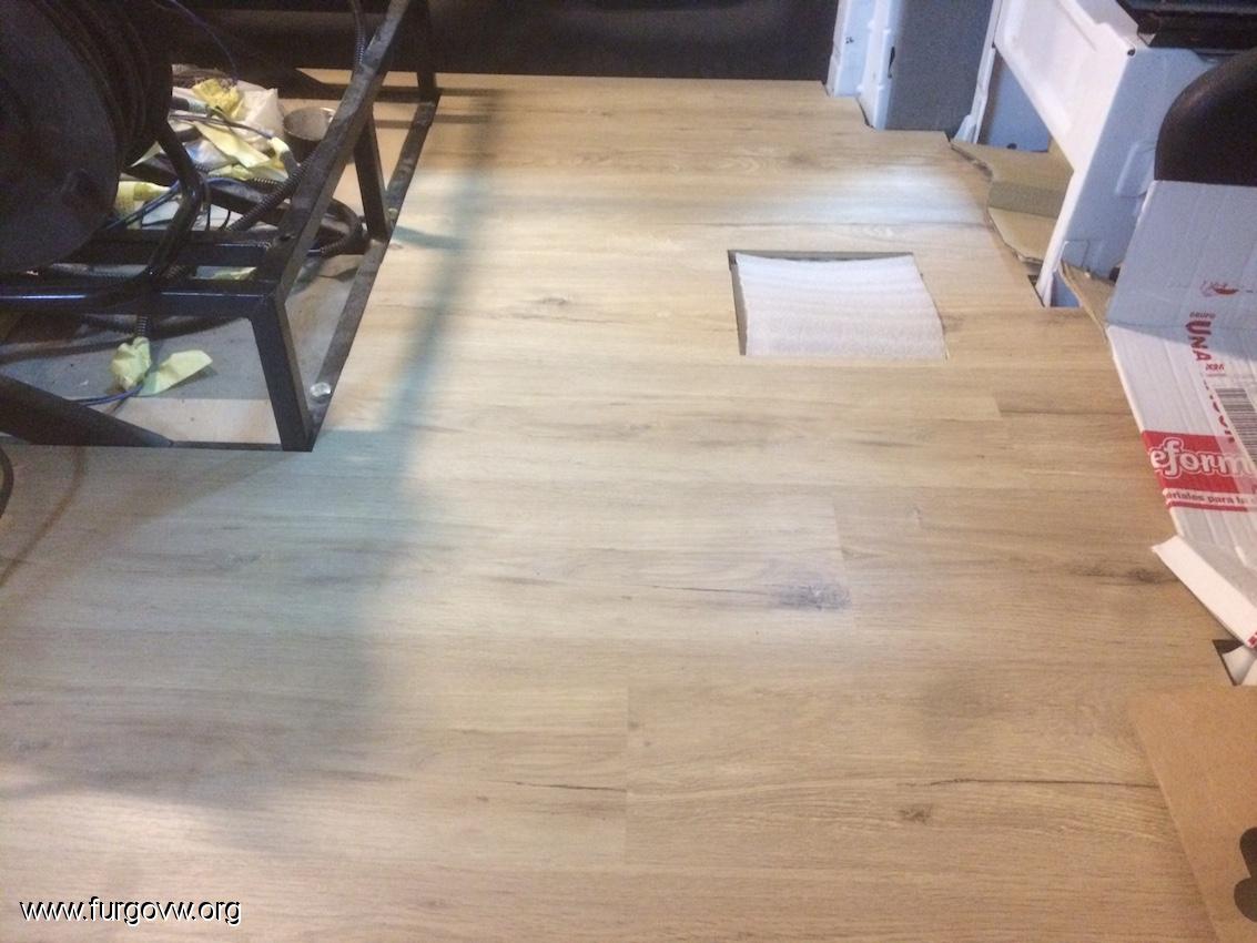

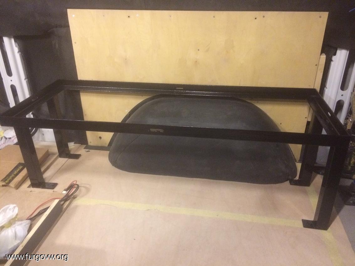

Más cositas!!!! Ya está instalado el suelo de la parte de salón, y cocina, pasillo, etc. Vamos, hasta llegar al baño que al estar en el pasillo divide las estancias. Se puede ver el registro que hice para el aforador que aún tengo que hacerle la tapa

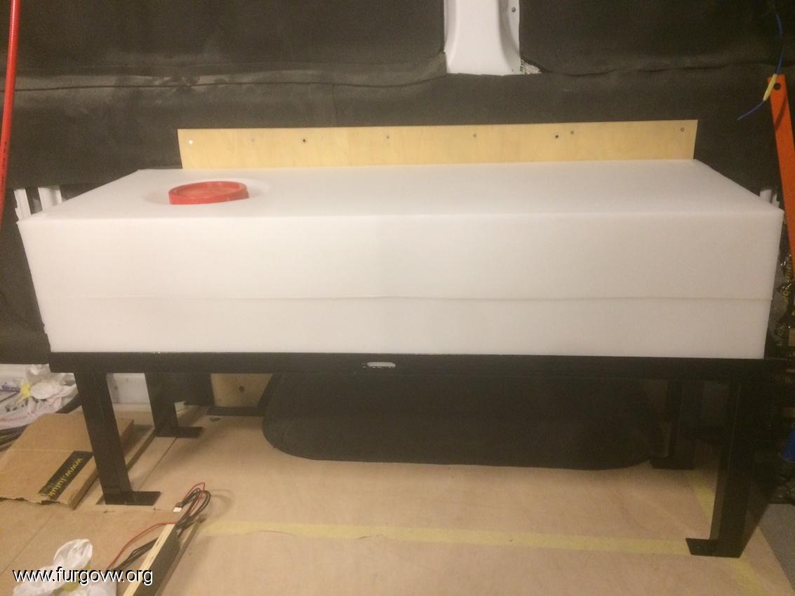

También os pongo unas fotillos del bastidor del deposito de limpias  y de el deposito en sí, ambos presentados en su ubicación a falta de instalaciones y cubrir con madera, etc. El bastidor lleva dos capas generosas de Oxirón para evitar la corrosión.

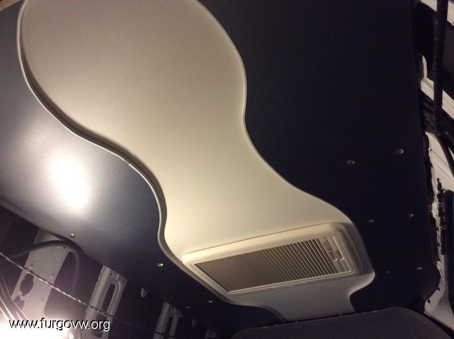

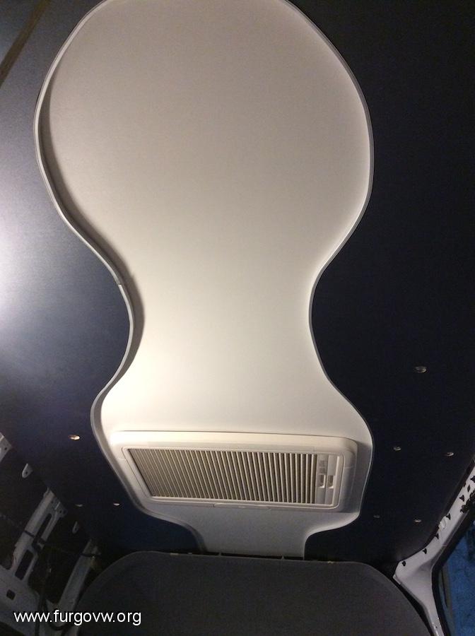

Para terminar unas fotos de las cornisas.
Puede que veais cosas raras en las tapas de los perfiles led, es porque estaban quitadas y las he puesto para las fotos, pero no me ha dado tiempo a instalarle las luces. El perímetro es de 5,5m así que me toca soldar medio metro y como ando corto de vista y encima son RGB he preferido dejarlo para un momento que no tenga prisa. Además aún tienen el film de protección.
Los tornillos los taparán los altillos, que irán fijados a las cornisas con lo que espero conseguir mayor rigidez del conjunto.
Ale en breve más fotos, a ver si avanzo que se me acaba el tiempo. De hecho ya tenía que estar terminada, a ver si para el mes que viene estamos homologando.

 .palmas e han quedado muy bien y simétricas! tienes buen pulso para la sierra de calar o ha sido por CNC?
A mí me falta maña para hacer las curvas en la madera...   :'(

IRONVAN!! te esta quedando genial!! mucho animo y a darle caña con lo que queda!! me ha gustado mucho la idea de poner el deposito de agua sobre el pasaruedas con esa estructura, creo que hare algo similar por que ademas por debajo queda espacio para colocar la bomba y la espansora sin quitar sitio de otro lado  ;)
Una pregunta...las cornisas estan echas de una sola pieza? (por cada lateral me refiero) me parecen mas largos de los 250 que suelen hacer los tableros...
Si te fijas bien verás que solo son simétricas en la zona de la claraboya delantera, atas una sale más hacia el pasillo que la otra y la curva es diferente porque los muebles van a salir más además de que el pasillo no va a estar en el centro de la furgo.
Están hechas a mano pero tienen un montón de fallitos, lo que pasa es que así no se ven!! También ayuda que el perfil tiene un milímetro más que el tablero, de forma que enrasándolo en la parte que toca el techo sobresale ese milimetro por debajo y tapa el canto. Había otro perfil de la misma medida que el tablero pero queda mucho mejor éste.
