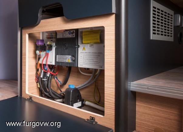

Va en el interior del armario donde esta el boiler. Es un poco incomodo acceder a la válvula para rearmarla en caso de vaciado

Me acabo de fijar que Knaus lleva la susodicha válvula bien accesible en un lateral del asiento trasero junto al pasillo.
