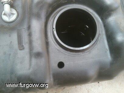

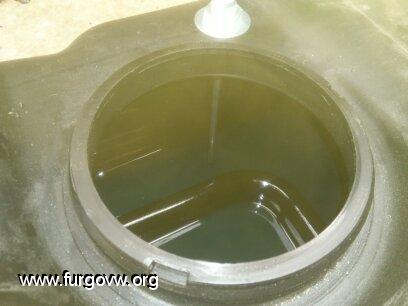

Mejor si puedes hacerlo por el aforador pero si no ves claro o no tiene la entrada el aforador lo de hacer agujero al depósito es muy sencillo y colocas el espadín
