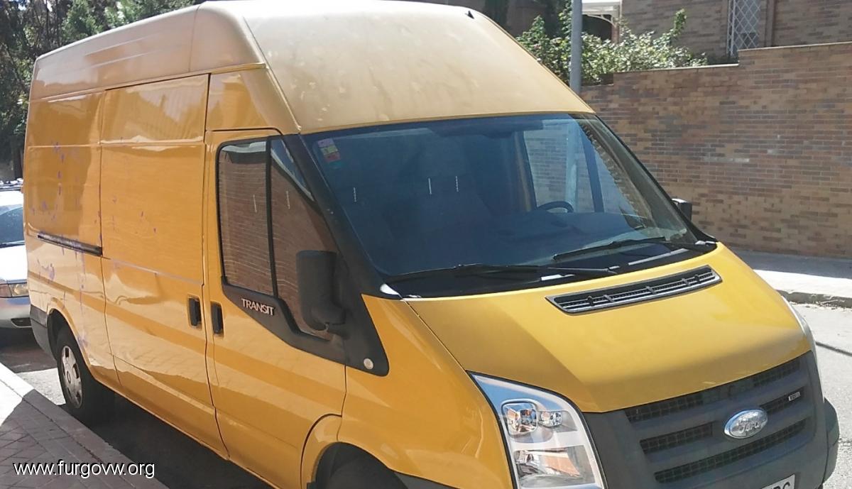

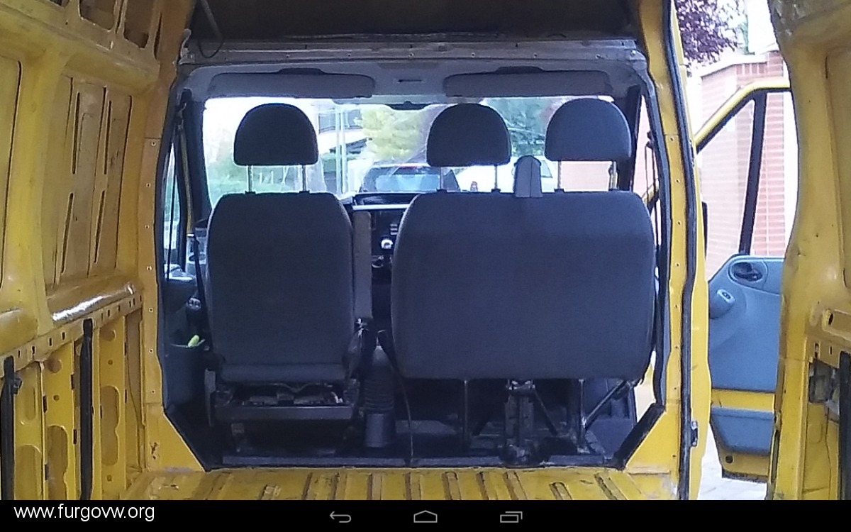

Hola,estoy empezando una camperización completa de una mk7,la batería auxiliar tenía claro ponerla debajo del asiento del copiloto(asiento doble)pero cuando he ido a medir mi sorpresa ha sido grande al ver que ahí no entra "NA" salvo si la pongo pegada al freno de meno(fuera de la base del asiento aunque sigue debajo),dónde la llevais instalada  vosotros?en ese hueco? Estoy planteándome ponerla en otro hueco(llevarla atrás a los muebles o en el hueco que queda arriba encima de los asientos,es una h3)
Aprovecho para presentarla que todavía no lo había hecho,ahora mismo es un lienzo en blanco(bueno....amarillo más bien...)

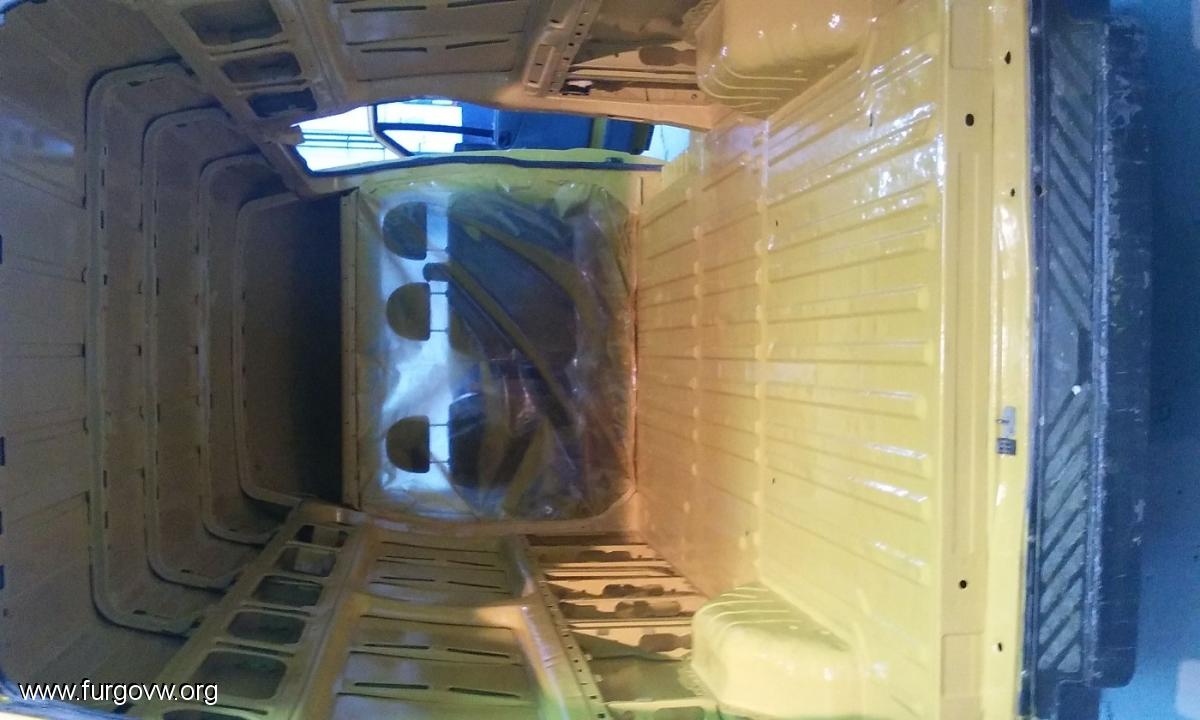

De momento solo llevo hecho poner la mecánica al día y lijar y pintar enter por dentro .

Gracias ta,pero mi asiento es diferente no tiene esa base es el de copiloto doble no el individual,tiene el soporte de los cinturones en el medio
ta
Pues entonces donde dices es un buen sitio ,,eso si ,,bien bien amarrada por si hay un frenazo.
