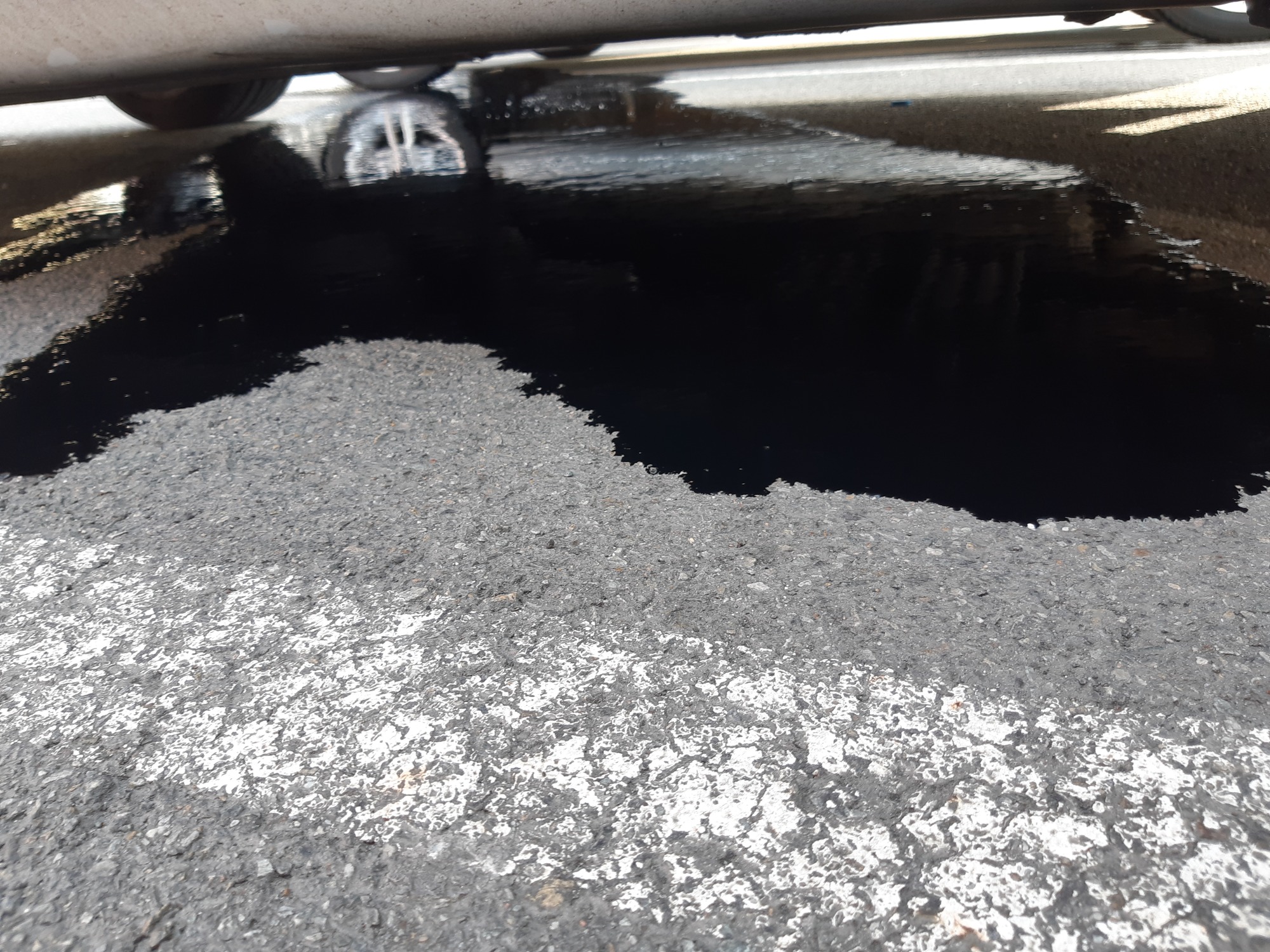

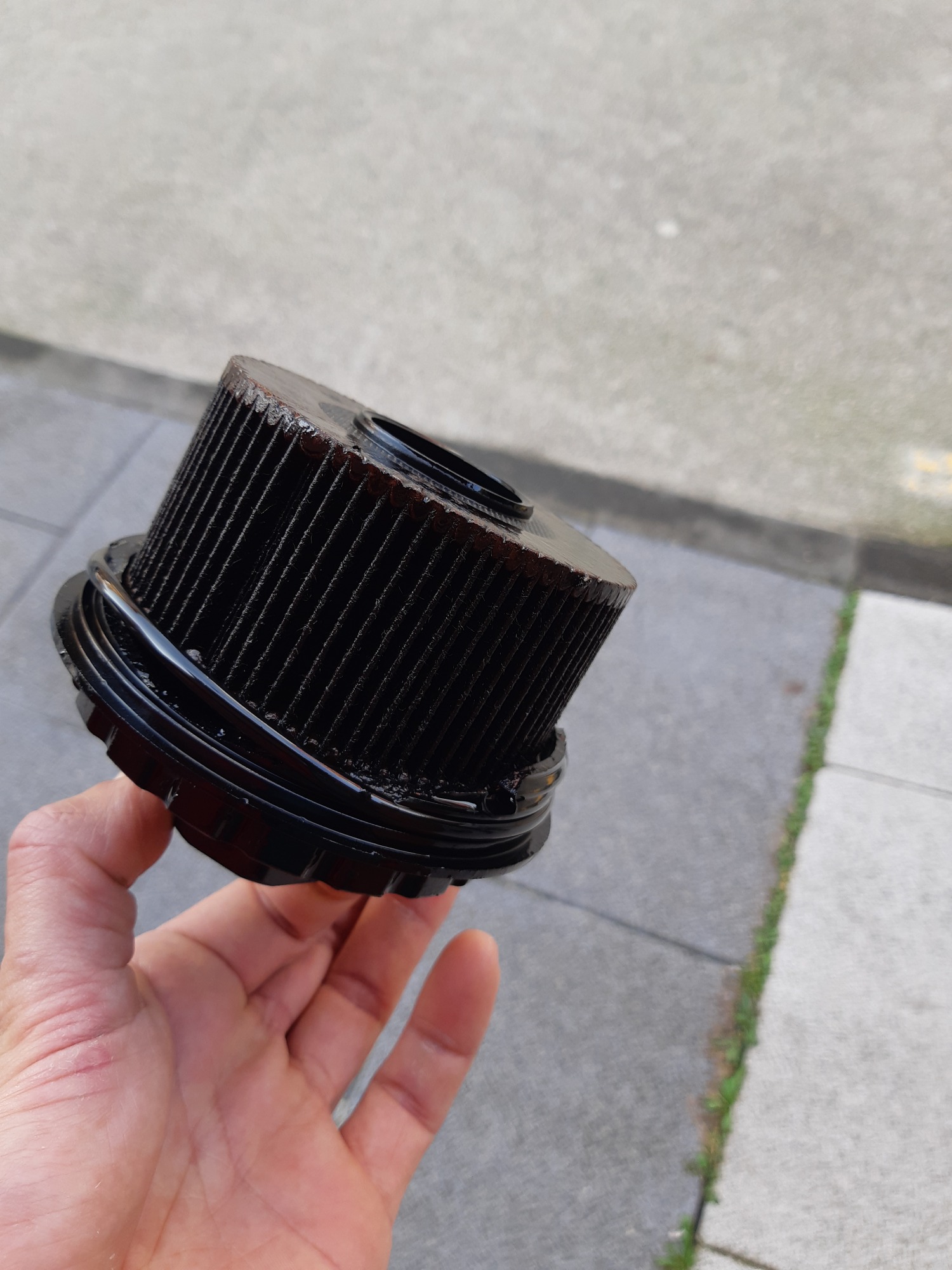

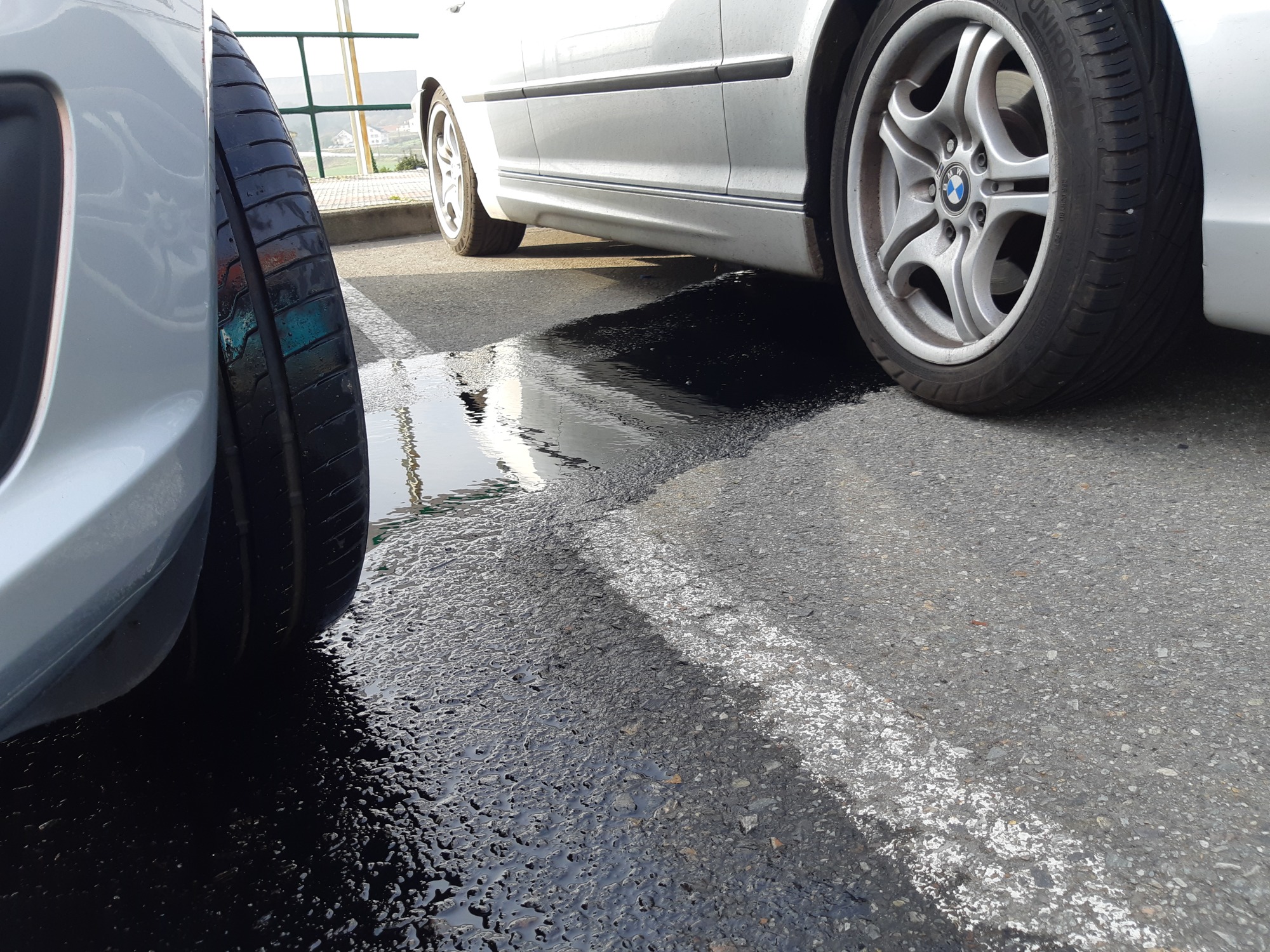

Cita de: millannunezfreire en Febrero 13, 2022, 13:17:24 pmBuenas compañeros de Transit.
Os voy a contar lo que me sucedio ayer con mi Transit 2.4 Di 120cv del 2000.
A las 9 de la mañana despues de una noche muy fria, y de no haber movido la furgo desde hacia 12 dias para pasar la itv, me dispongo a arrancar, y resulta que no me arrancó a la primera, cosa que me extrañó.
Volví a intentar arrancar y a la segunda sin problema, esperé un rato, y empecé a conducir, al kilometro, noté un poco de perdida de potencia, y cuando iba a meter 2ª, se paró el motor.
Salí de la furgoneta y abrí el capó, líquido refrigerante bien, saqué la cala del aceite y marcaba bien, decidí agacharme a ver si habia algo raro debajo, para mi desagradable sorpresa, caía aceite, y para más sorpresa aún, cuando me fijo de donde cae el aceite, resulta que me faltaba la pieza negra que sujeta el filtro del aceite.
Por lo tanto, anduve un km sin aceite en el motor.
Después de llevarme la furgo la grúa fui a donde la tenía aparcada a las 9 y allí estaba el filtro tirado en el suelo y litros de aceite.
Si os fijais en la foto, le falta la rosca, así que la rosca sigue en la furgo y la cazoleta porta filtro, se rajó y se cayó al suelo al arrncar.

Pero ya tuve un susto, a 500 km de casa, empezó a perder aceite por wl filtro...vaya susto.
Pudr volver a casa  desmontando el filtro y sellando con sika, por recomndació  del mecanico.
Mañana la llevaré al mecanico a que la miré.
Pero para mí que donde enrosca el porta filtro, no está bien, lo estuve limpiando y vi una hendidura donde va la goma del filtro, y en esa hendidura la goma no sella bien.
